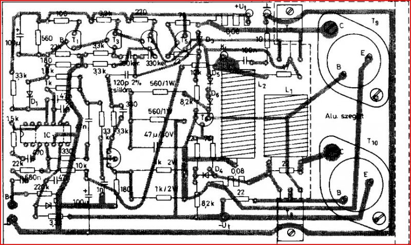

Rendben, megcsinálom, és kirakom ide.
(#) Alkotó válasza hapro hozzászólására (») Jan 9, 2009 /
Ez szerintem elég, itt van ami kell.
A nyákot 100%-ban kell nyomtatni, amit általában úgy kell a pdf kezelőknél beállítani, hogy "nincs átmérezezés".
Minden kép a beültetési oldalról nézve!
Ez a nyákkép a Beültetési oldal, tehát vasaláshoz jó. Egyébként tükrözni kell!

Itt van mellé egy kép.
Urbános vélemény?
Én nem kisérletezgettem.
Megterveztem a panelt, kipróbáltam, és meghallgattam. Véleményem szerint nagyon jól szól.
Aztán lehet, hogy a félvezetőkkel is lehetne kisérletezgetni. Az én rajzomon az van feltüntetve amivel én csináltam.
Külön ügyeltem, hogy a BD 249C, az jó minőségű legyen. Láttam már sok hamisítványt belőle. Sőt még az erősítésüket is nagyjából összeválogattam, de az is lehet, hogy ez nem indokolt.

(#) stefo válasza Alkotó hozzászólására (») Jan 9, 2009 /
Eeeeeez ügyes! ...... De a BD249 helyett 2sc3281 hmmmm?????? (mint a rajzon) Azért nagyobb biztonságban érezném magam.

(#) Alkotó válasza stefo hozzászólására (») Jan 9, 2009 /
Semmi akadálya, hogy a rajzon lévő MJL 3281A-t használd (amit te írsz, azt nem tudom honnan veszed) . A nyák alkalmas a fogadására, ha a szélesség elfér. Utána fogok nézni így van-e.
Ez ha jól emlékszem vagy 260V-ot bír, meg 200W-os, szemben a BD249C 100V/125W-jával.
Ha futja a pénzed, az ON cég örülni fog ha veszel 8 ilyet (sztereóhoz) kb. 1500Ft/db áron.
Az enyém BD-vel megy (abból viszont nem hamisitvány), és az igényeimet maximálisan túlteljesíti.
Ettől függetlenül, valóban lényeges tartalékokkal bír az eredeti típus, aki megteheti, feltétlenül ezt használja. Ekkor a furatot kicsit kijjebb kell tenni mert nagyobb a tokozás.

(#) Alkotó válasza stefo hozzászólására (») Jan 12, 2009 /
Nagyon "sajoltad", hogy nem fér el az eredeti MJL3281A végtranzisztor a nyáktervemen.
Feltételeztem, hogy másokat is ez tart vissza, ezért széthúztam egy kicsit a panelt. Most már teljesen korrektül elfér a TO264-es tokozású tranzisztor is.
Ha csak ez volt a gátja az építési kedvnek, akkor ezt most én leromboltam helyetted. (az ON cégtől meg részesedést fogok kérni, hisz ebből a méregdrága tranyóból nem hiszem, hogy túl sok fogyna az amatőr világban.
Alkotó

(#) Alkotó válasza stefo hozzászólására (») Jan 13, 2009 /
Komplett átterveztem a panelt (hangsúlyozva, hogy az eredeti elképzelés szerinti kialakítás nálam kifogástalanul működik).
Ennek a verziónak a legfontosabb változásai összefoglalva.
1. A BD249C végtranyókat kicserélétem az eredeti rajz szerinti MJL3281A-ra. Ennek más a tokozása -sokkal nagyobb-, de így már kényelmesen elfér.
2. Megdupláztam az emiterrüket közösítő ellenállást. Így már 4W összesen, ami biztosan elég
3. R39-et is 2W-osra cseréltem.
A módosítás szerint csináltam új kapcsolási rajzot, új paneltervet, és természetesen a térbeli kivitelről is mellékeltem egy képet.
Igyekeztem mindent ide csoportosítani, ami ehhez a verzióhoz kellhet.
Minden panelkép, így a nyákrajz is a beültetési oldalról van, tehát vasaláshoz jó!!
Figyelem! A D5 a terven fordítva van!
