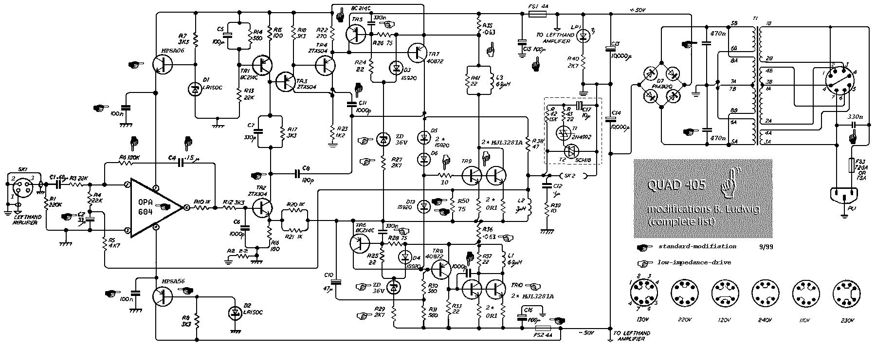

(#) stefo hozzászólása Jan 8, 2009 /
Ezt a verziót ismeri valaki?
(#) hapro válasza stefo hozzászólására (») Jan 9, 2009 /
Én ismerem, ezt építettem meg, csak nem két végtranyóval.
És egy nagyon-nagyon jó hangú!

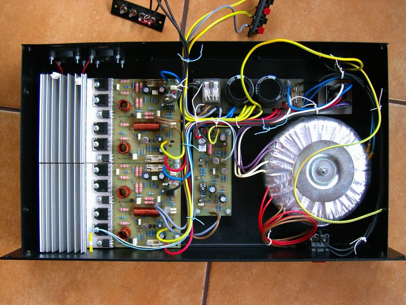

(#) Alkotó válasza stefo hozzászólására (») Jan 9, 2009 /
szia.
Nálam ez (is) működik.
Szerintem mindenben jobb mint az eredeti. Ha érdekel terveztem hozzá, nyákot.
Két fotó az én elképzelésem szerinti kivitelről.
Alkotó
