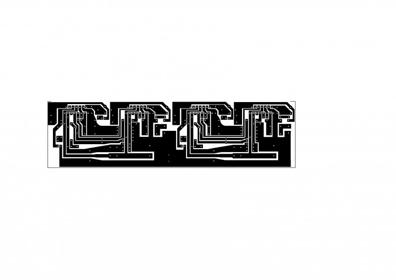

Na majd utánanézek. A filces, Positive20-as technológiát már szívesen leváltanám valami egyszerűbbre. A Pedro féle nyákot átrajzoltam duplára (sztereó) és ezt már nem filcel szeretném megcsinálni

Szia ! csúnya, csúnya szögletes világ...
Gömbölyítsd kicsit rajta ! Szóval, műnyomó papír. Ez valami nagyon szuper - hiper - fényes papír, számunkra lényeges a nagyon alacsony porozitás. Erre kell a nyákrajz tükörképét nyomtatni lasernyomtatóval (tintasugaras nem OK), majd vasalóval átvinni a tonnert a papírről a nyákra. Azért lényeges az alacsony porozítás, hogy a papír ne szívja be a laser nyomtató tonnerjét, hanem az szépen megmaradjon a papír felületén (a tonner - ki gondolta volna - maratásálló...). Szvsz a 90 grammos túl könnyű, errefelé nehezebb dívik. Természetesen - mint minden technologiánál - itt is ki kell kisérletezni az összetevőket (nyomtatás/nyomtatás beállítások, nyák előkészítés / zsirtalanítás / stb. / vasaló hőmérséklete, stb., stb. Amúgy lehet nálam PNP fóliát kapni, de jóval drágábban, mint ami az alapanygból és az előállításból fakadna. P.
Egyébként nézz körül itt, ha jól láttam, sokat foglalkoznak ezzel.
Hát ja... ilyen szögletes vonalakat egyszerűbb volt rajzolni. A lehetséges mértékben megvastagítottam, hogy több ón ráférjen
