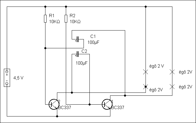

Sziasztok kész lett a 4 izós vilogóm

Egyébként az astabil multivibrátor ennyi erővel "kétszer akárhány" ízzós is lehetne.

égős villogó csak most keresek nagyob tejesitményü
tranyót ami nagyob feszültséget és több égőt bele tudnék rakni
(#) llaci56 válasza bögyik87 hozzászólására (») Jan 9, 2009 /
Amit építettél, az az "astabil multivibrátor". Ez a hivatalos neve. Mivel ilyet építettél, neked már van ilyen. Nevezheted tőlem akárhány égős villogónak is, de gondoltam, jobb ha tudod, hogy mit csináltál.
Ha nagyobb teljesítményű égőket szeretnél, akkor tranyó helyett inkább a fetet ajánlom.
(#) bögyik87 hozzászólása Jan 9, 2009 /
nem nagyob tejesitményü égőket hanem többet szeretnék bele rakni
Ha több, akkor összeadódik a teljesítmény, tehát egykutya.

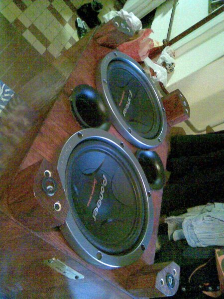

Végre megkapta a végleges hangszóróit a mályládám!Eszméletlen nagyot,de egyben szépen és részletgazdagon szól!
(#) Doncso válasza lobbooo hozzászólására (») Jan 9, 2009 /
A kér pio nem hazudik!!!
(#) zenetom válasza lobbooo hozzászólására (») Jan 9, 2009 /
Tán kutat akarsz "fúrni" ?
Gratula, jó nagy lett
(#) szamóca válasza lobbooo hozzászólására (») Jan 9, 2009 /
Brutális! Sok örömöd lesz benne. Tudom, mert én is Pioneer-ből építettem.

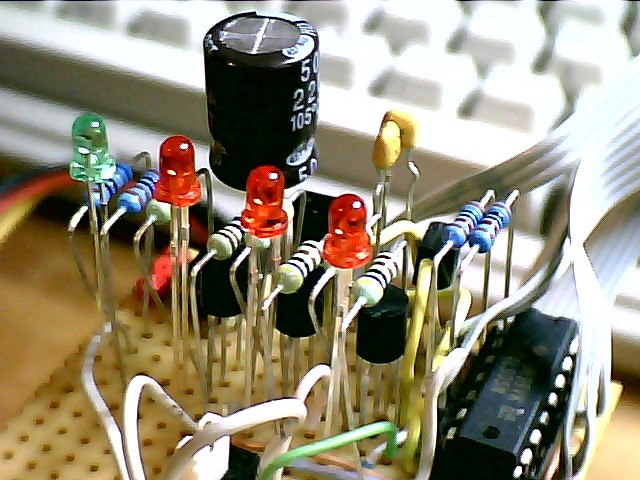

Csütörtökön nekiálltam a PIC égetőm próbapaneles megépítésének. Pénteken úgy volt, hogy befejezem. Ma kész. Egy kicsit zsúfolt lett s magas Ha szépen fog működni, akkor kap egy nyákot és egy csini kis dobozkát. Kép mellékelve róla, a video pedig itt.
Hát, nem semmi szöszmötölés volt összerakni. Ennyi erővel a nyákot is megcsinálhattam volna hozzá.

Nagyon jó lett! Egy kérdésem lenne: Miért ilyen hosszúak a lábai az alkatrészeknek?
(#) Action2K válasza Kovidivi hozzászólására (») Jan 11, 2009 /
Köszi. Mint írtam, ha beválik, kap egy rendes nyákot, s majd ott lesznek "tövig" beültetve.
