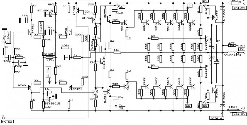

(#) Bassmester hozzászólása Jan 11, 2009 /
Dynacord PAA 990-es kapcsolást csinált már valaki?
Eredetibe nagyon király ez a végfok, de kiváncsi lennék hogy milyen eredménnyel lehetne megépíteni.
