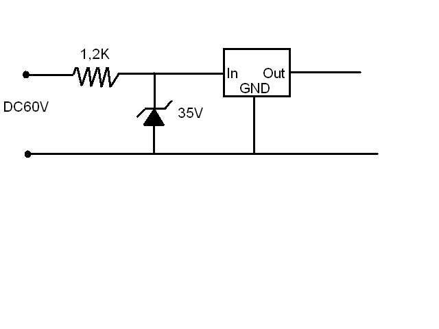

(#) krek válasza fulop lajos hozzászólására (») Jan 11, 2009 /
Jah igen.
Az érdekelt volna hogy van e olyan stab ic ami bemenetén elbír 60 V-ot olyan is jó lene ami a 60 V-ot leviszi 40 V-ra. Mert olyan ic-m van ami ezt már elbírja.
Te tudsz ien ic-t?
Kösz előre is.
(#) Dj TSM válasza krek hozzászólására (») Jan 11, 2009 /
Udv
Tegyel teljesitmeny ellenalast a stab. ic elejebe,mondjuk 220ohmosat legalabb 5 wattra,igy esni fok az ic re eso fesz es aram szintje.
(#) krek válasza Dj TSM hozzászólására (») Jan 11, 2009 /
De ha sorba kötöm vele nem csak az áram fog esni?

(#) Dj TSM válasza krek hozzászólására (») Jan 12, 2009 /
Nem csak az aram,hanem a feszultseg is az ellenalasra ra eso terhelesnek megfeleloen.Minel nagyobb az aram igenye a stabilizatoron levo fogyasztonak,annal kissebb lessz az ellenalas utani feszultseg.De nemtudom mire akarod hasznalni,mert mondjuk egy muveleti erositonek eleg egy sima zener dioda.

(#) krek válasza Dj TSM hozzászólására (») Jan 12, 2009 /
Bocs utolag belegondoltam. Csak hangszinszabályzót meg ledeket, ventiket kell meghajtani.
köszi szépen

(#) fulop lajos válasza krek hozzászólására (») Jan 12, 2009 /
Nem.
Az áram folyik, és amin átfolyik, azon feszültség esik.
A ellenállásos módszer csak fixre beforrasztott terhelésnél használható, mert ha nem folyik áram, az ellenálláson nem esik fesz. akkor a stab IC megkapja a teljes nyers feszkót.
Inkább próbáld felemelni Zenerrel a fölről a stab IC referencia lábát pl. 27V-ra (ZG 27).
Üdv! Lajos
