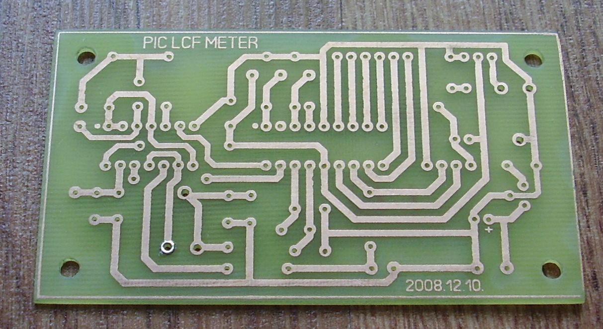

(#) magery válasza gulasoft hozzászólására (») Jan 12, 2009 /
Ha esetleg az a hivatalosan működő papír sem lenne jó, akkor küldök neked egy általam a legjobbnak vélt papírt. A képen látható nyák ezzel a papírral készült. A maratási idő az kb. 3 perc volt ezért kicsit megkapta a szélét.
(#) Action2K válasza magery hozzászólására (») Jan 12, 2009 /
Szia! Nagyon szép! Az IC-k egyes lápát jelölő pozicionáló pontot Te raktad oda, vagy az eredetin is szerepelt? Amúgy jó ötlet, akárki is találta ki!
(#) gulasoft válasza magery hozzászólására (») Jan 12, 2009 /
Szép, főleg a dátum, ott azért látszik, hogy nem lehet olyan rossz ez a vasalós dolog, lehet hogy csak az elvárásaim nagyobbak, Én fotózással ilyet tudok, és valahogy ezt várom el, és lehet, hogy túl nagyok az elvárásaim.

(#) magery válasza Action2K hozzászólására (») Jan 12, 2009 /
A pöttyöt már én szerkesztettem oda.
