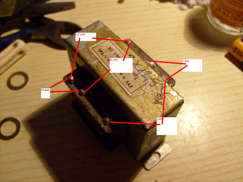

Van nekem kis trafóm de sajnos nem tudom beazonosítani a kivezetéseit.
Elvileg primer - 230 V
secunder 2*12.5 V
Számomra elég érdekes a tekercselés,rakok fel róla egy képet : Látszik hogy 3-3 kivezetés van mindkettő oldalon. Tudnátok segíteni a bekötésben?
Köszönöm szépen előre is!
Üdv Kicsa
(#) oregtamas0202 válasza Kicsa hozzászólására (») Jan 23, 2009 /
Üdv . Csar a trafó adatlapját feltennéd újra?Valószínü sőt biztos a primer 2X110V és 2x12,5V.Semmi különös régebben 110/127/220/240V-os kivezetést is tettek rá.
(#) Kicsa válasza oregtamas0202 hozzászólására (») Jan 23, 2009 /
Természetesen,itt van az eredeti kép. Tehát akkor elvileg 2*110V - 2*12V lehet?

Van egy egyszerű módszer az azonosításhoz. A primary tekercsek vékonyabb szálból vannak tekercselve és nagy ellenállásúak, a secondary tekercsek vastagabb szálúak és kicsi ellenállásúak. Így keresztben a vasmagon mint a képen, nem mérünk ellenállást.
(#) vizor válasza vizor hozzászólására (») Jan 23, 2009 /
Legalábbis ilyen trafót még nem láttam, ahol ilyen kialakításban lettek volna a kivezetések, úgyhogy a keresztbemérést a vasmagon lehet, hogy vissza kell vonnom
(#) Kicsa válasza (») Jan 23, 2009 /
Erre gondoltam én is de sajnos itt 1 ér vastagabb amit látok,4 vékonyabb,egyet meg nem is látni. Szóval nem tudom mi legyen igy...Azon gondolkozom hogy amit mértem ellenállásokat...a két szélsőre rákötöm a hálózati feszültsgéet egy 1Aos biztosítékon keresztül (127 ohmra) feltételezve a 2*110V-ot. Csak akkor meg nem értem miért 72 és 55 Ohm a 2 tekercs,elvileg akkor ha 2*110es,akkor ugyan annyinak kell lennie.
Ha a secunderre kapcsolok rá hálózati feszültséget,mi történtik? Elvileg akkor nagyon nagy feszültség indukálódik a túloldalon?

(#) sturbi válasza Kicsa hozzászólására (») Jan 23, 2009 /
Ez valami Cseh lemzjátszónak volt a trafója. 2*12 V-os.
A 300 ohm körüli részre megy a 230 V (150+160 ohm).
A 230 V az egyik végén keresztben van (vason innen+vason tul), a közepe az egyik oldali közép. A 2*12 V ugyanígy a másik végén (24 V a vason innen-vason tul a közepe a másik közép).
(#) vizor válasza Kicsa hozzászólására (») Jan 23, 2009 /
A Tina szerint ha fordítva kötnéd be, 4.38KV jönne ki. Azt biztos nem bírná ki.

(#) Kicsa válasza sturbi hozzászólására (») Jan 23, 2009 /
Az a gond hogy nincs 300 Ohm körüli tekercs. Esetleg ilyen mórickarajzos ábrázolással tudnád jelölni a képen hogy hogy gondoltad? Mert kicsit belekeveredtem már...
köszi szépen előre is
Ha sturbi leírásából indulunk ki akkor a vas két oldalán a 127 ohm lenne a 230V és a 72-55 ohm között lenne a középleágazás a 2x110V. A 2-2 ohm lenne a vas két oldalán a 2x12V a középleágazással és a kettő együtt kb. 4 ohm a 24V. De lehetőleg valami nagyon kicsi feszültséggel kellene kipróbálni, mondjuk 12V-al, az kezelhető lenne mindkét esetben, 12V-0.6V és 12V-230V.
Így gondoltam.
Van egy 24 Vos torroidom kéznél,akkor megpróbálom azt hogy a rajz alapján bejelölt 230 Vra rákötöm a toroid kivezetését és megpróbálom megmérni hogy megkora feszültség keletkezik a túloldalon.

Azért vigyázz ! 24V-nál 1.26V jön ki de fordítva már 460V körül. Azt a multiméter még elbírja Aztán jelentkezz, hogy túlélted-e a próbát
A bekötés ezeknél a trafóknál biztos úgy van ahogy lerajzoltam, mekkora a trafó(vasmagos rész hossza, szélessége, magassága) , mert ha 127 ohm a primer, akkor minden bizonnyal nagyobb, mint amekkorára én gondoltam.
Az általad készített rajz alapján a 230-as részre ~26V-ot kötve a 24V-os tekercs kivezetésen 2.6 Vot mérek.Tehát akkor elvileg jó így ez a rajz. Mindjárt kipróbálom 230 V-tal is.

(#) Kicsa válasza Kicsa hozzászólására (») Jan 23, 2009 /
Egyszere reagálnék több hozzászólásra.
mex! Teljesen igazad van a keresztmteszettel,és valószínűleg ez is a helyzet.
vizor és sturbi !
Vigyáztam,mérés közben semmit nem fogtam,biztos ami biztos. Szóval valóban úgy van ahogy sturbi rajzolta,26.2 V illetve 13 V-ot mérek.
Tehát ezennel kijelenthetem hogy megvannak a kivezetések és köszönöm szépen mindenkinek a segítséget!
Lenne még 1 apró kérdésem : 2*12V-ot úgy tudok csinálni hogy a középkivezetést bekötöm ide is és oda is?
Üdv Kicsa
