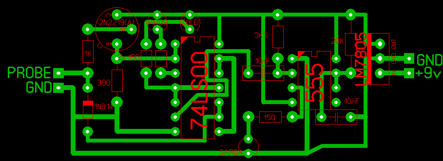

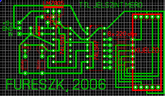

rendben, de a véleményed nem az én kapcsolásomra írtad? mert én nem az én kapcsolásomhoz, hanem ehhez csináltam nyáktervet: KLIKK
(#) iamrob válasza fureszk hozzászólására (») Aug 8, 2006 /
Az általad félig már megépítet áramkörrel kapcsolatban is nemtetszésemet nyilvánítottam ki.
Legnagyobb problémám az, hogy a mérőcsúcsot fölöslegesen (majdhogynem károsan) nagy árammal terheli. Ez a terhelés bipoláris (LS,F,...) IC-khez még elmegy, de CMOS (HC,HCT,...) esetében lehetnek sokkal nagyobb impedanciák az áramkörben, mint a mérőcsúcsé - ez pedig egy mérőműszer esetében kicsit vicces.
Ezzel csak annyi a probléma, hogy egy kis terhelhetőségű kimenet el sem bírja ezt az áramot, illetve egy nagyobb impedanciás pont szintjét éppen a műszer fogja meghatározni ahelyett, hogy kijelezné az ott lévő feszt.
Egyszóval én meg sem építeném ezt a "műszert".

Pedig tök jó nyákot terveztem neki!
Csatolom is a legfrissebb verziót.

csak azt nem értem, hogy az oldal szerzője letesztelte a kapcsolást, mert vannak fotók is. semilyen alkatrész beiktatásával sem lehet javítani rajta?
Bemeneti fokozat, ami a mérőcsúcs jelét illeszti az áramkör többi részéhez. Tulajdonképpen ebből is a mérendő jelet közvetlenül fogadó rész impedanciája a lényeges.
Sőt, továbbmenve a dologban a legjobb az lenne, ha ez bipoláris és CMOS között átkapcsolható lenne.
Na nem bonyolítom tovább az életed.
(#) fureszk válasza iamrob hozzászólására (») Aug 8, 2006 /
na, de még mindig nem válaszoltál javítható-e ez az áramkör pár plussz alkatrésszel!
Itt van például ez.
Ha a bemenetet megcsinálod ilyenre, akkor már sokkal jobb lesz az áramkör. Az LS47 pedig két számjegy kiírásához fölösleges. A két kimenetről tranzisztorral meghajthatod a kijelző (0-nak és 1-nek) megfelelő szegmenseit.
De a belinkelt kapcsolásban lévő 555-ös rész is hasznos tud lenni gyakran, mert sokszor kell rövid impulzusokat is mérni, amit sima LED-del nem lehetne észrevenni - de ez kiszélesíti a rövid tüskéket is.
Ha ragaszkodsz ehhez, akkor arra azt mondom, hogy pár alkatrésszel nem lehet rajta javítani, mert elvi hibás. A képeken azt látni, hogy világít és kijelez a műszer, de azt is látni, hogy egy dróttal fixen a 0 és 5V-ra köti a bemenetet. De mi van akkor, ha egy 1k-n keresztül köti valahova - hát az, hogy sötét marad minden, annak ellenére, hogy a TTL "szabvány" csak feszültségeket határoz meg impedanciát nem, vagyis egy 1k-n keresztül jövő 5V ugyanúgy magas szintet jelent, mint közvetlenül.
Remélem elég érthető amit írtam.

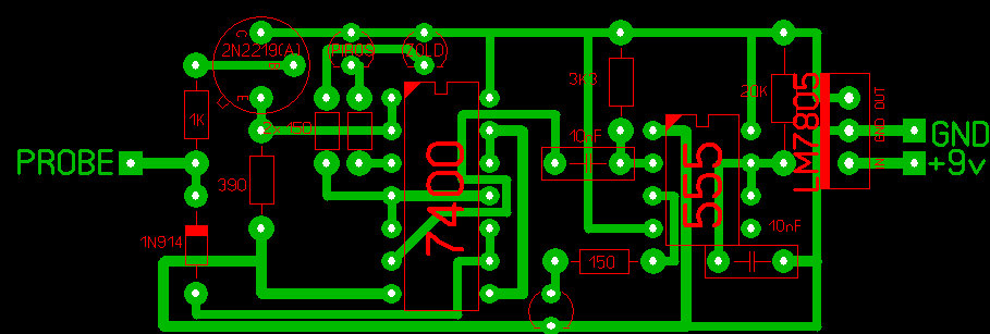

összedobtam az iamrob féle kapcsolásnak egy nyákot.
sztetek jó? mert nem vagyok tisztában a jelölésekkel(5v-in, gnd, probe, minek van 4 bemenet? kell gnd is a mérésnél? mert ha igen, akkor át kell terveznm a nyákot!)
(#) iamrob válasza fureszk hozzászólására (») Aug 9, 2006 /
Az "5V in" a jobb felső sarokban a táp - és + sarkának bevezetési helye. A "GND" a mérendő áramkör GND-je, természetesen össze kell kötni őket - általában krokodil csipesszel szokták megoldani. A "Probe" a mérőcsúcs.
Az 5V + sarkát is célszerű a mérendő áramkörből venni és nem külön előállítani, de ha csak 5V-os áramköröket mérsz, akkor így is jó.
A 7400 legalább LS legyen, de ha működik HCT-vel, akkor az mégjobb.
(#) fureszk válasza iamrob hozzászólására (») Aug 9, 2006 /
köszi. átalakítottam a nyáktervet. csatolom...
remélem így már jó lesz
