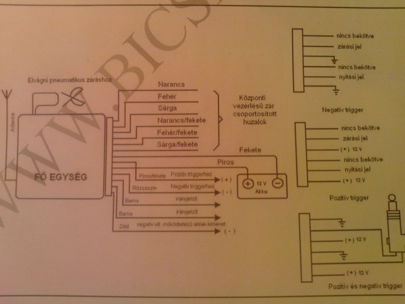

Kérnék még 1 kis segítséget! Megcsináltam , sikerült! De csak távirányitós zárás-nyitásra a két COM csatlakozáson. A két NC testelve van, a két NO +12 Voltra van bekötve, így működik. Ezek közül melyik 3at köthetem rá a motorok mikrokapcsolójára? Ja és még nem működik az irányjelzők felvillantása sem, nem mértem rajta semmit sem. Kszönöm. -- Dadom
Tehát levetted az előző vezérlőt és eddig a motorokat kötötted csak át?
Mikrokapcsolók nélkül behülyülhet, konstrukciófüggő. A mikrokapcsolókat ugyanúgy kellene bekötni, mint a másiknál voltak... Ha indexet is villogtat, akkor ahhoz kell lennie kivezetésnek... Van ennek rajza? Mert így elég nehéz... Üdv Inhouse
Igen csak a motorokat. A másik egy régi doboz volt, jelzések nélkül bekötve külön-külön csúszósarukkal. Ez meg ugyebár egy vastag kábelkorbács a végén egy nagy steckerrel. A mikrokapcsolókat nem tudom melyik szálra köthetném. A melékelt ábrán a jobb alsó ábra szerint kötöttem és így működik csak távirányítóról. Az index vezetékein meg +12-nek kellene lenni, de nem mérek semmit rajtuk. Hogyan köthetném a mikrókapcsolókat és az indexet be?

Én ugy csináltam hogy a fehér és fehér-feket megy a motora az egyik szálon kell legyen egy 10aPiros bizti. A naracs és naracs-fekete +12 és a sárga és sárga-feket meg testre nem vagyok benne biztos de lehet forditva van de holnapra mrgnézem és így elméletileg kell villogjon az index is. De lehet nálad azért nem villog mert nem +12 ad az indexre hanem testet És ezen is kell legyen 7.5abarna bizti. Ha nyítod meg zárod akkor nem fórditva van hogy nyitó gombra zár? Ha van olyan hogy indúlás után hezárja az ajtókat azt ne kösd biztonsági okok miat.
Oké nézd meg légyszi, köszönöm!Igen az indexen 7,5-ös bizti van. A nyitó gombra nyit az záróra zár, de megnéztem ha fordítva kötöm akkor is működik így... Igen azi ndulás utáni bezárást én sem fogom bekötni. Köszönöm!-- Dadom
Kezdhettük volna a rajzzal...
![]() Ennek ezek szerint a stabil működéshez nem kell a mikrokapcsoló által a zár helyzete. Vagyis volt már ez itt valahol és a trigger rész nem egyértelmű... DE, mivel neked van egy gyári, ami amúgy jól működött, akkor vissza az egész... Ezzel tudod vezérelni a régit. Mivel szinte biztos, hogy testet kapcsolt a régi, miután visszakötöttél mindent az eredeti állapotba, és működik ahogy eddig, akkor megnézed egy izzós próbalámpával, hogy testre kapcsol-e, ha igen, akkor testet kötsz a sárgára és a sárga/feketére, a narancs és a narancs/fekete kimarad, és a 2 vezérlőszál, amit testel lehet kapcsolni, azt kötöd a fehérre és a fehér feketére. Az index egyértelműen úgy kellene működjön, hogy 2 két barna (egymástól függetlenül) megy az indexekre és villognia kellene. Nem kapcsolhat testet, mivel az izzókra kapcsolt +12V kell... Üdv Inhouse

A lényeg, hogy vissza mindent, ahogy volt. Ezzel csak a régit vezérled, testet kell kapcsolni a mikrokapcsoló egyik, vagy másik "játszószálára"...
Üdv Inhouse
Megcsináltam, MINDEN működik, úgy ahogy kell és szeretném!!!!! Nagyon szépen köszönöm az összes segítségest! -- Dadom
