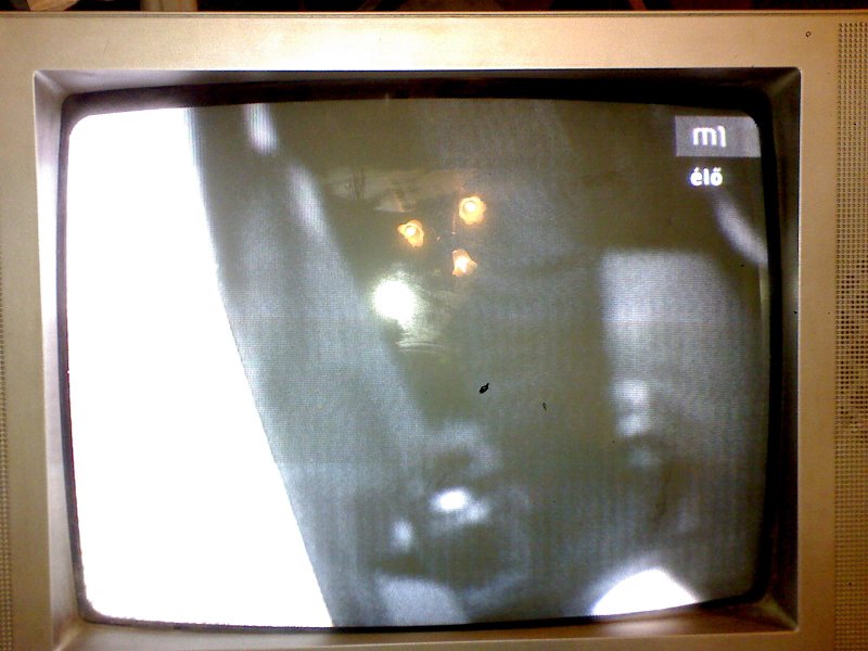

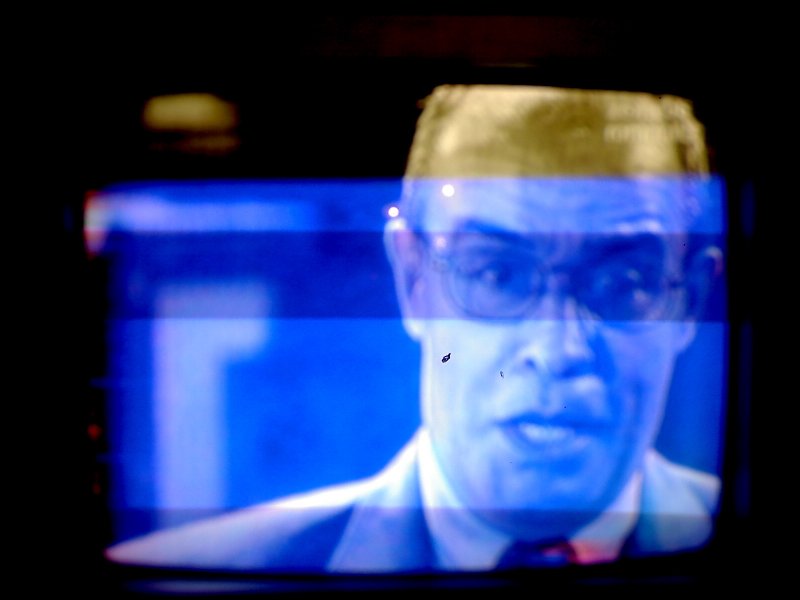

Üdv!Annyi változás van a tv-vel,hogy az egyik csatornán ugrál a szín,pontosabban kék az egész kép egy egy pillanatra,de más színek is belezavarnak a kép szélénél,de csak ugrál.Kapcsolási rajzot nem tudok róla keríteni,mert még infót sem találni erről a tv-ről. Azért tudnátok adni pár tippet,hogy mi lehet rossz benne,hol nézelődjek?
(#) kocici17 válasza bundibacsi hozzászólására (») Feb 2, 2009 /
Próbály az AGC n állítani ha van igazság az van, /álltalában minden tv-n állítható.
Remélhetően nincs elhangolva.
És amit egyik idősebb kollega mondott ha nyitott color killeres a tv akkor valószínüleg a szindekoder ic, nél lehet találni egy kicsi méretü trimer kondenzátort/kerámiából/. Azon nagyon finoman az egyik irányba álist , ha nem akkor a másikba,, értelemszerüen csak 180-fokban igaz, igy mindegy hogy melyik 180 fok felé viszed.
Sajnos rajz vagy foto /a belsejéről és a képről/ nincs igy nehéz. ha lefotozod a képet, és a belsejét értékelhetőnek akkor sokkal többet tudok segíteni.

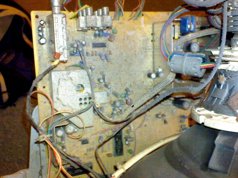

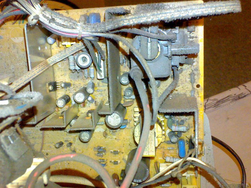

(#) bundibacsi válasza kocici17 hozzászólására (») Feb 2, 2009 /
Csináltam képeket! Az első kép a normál állapot,a második csak az 1 csatornán csinálja ezt az elszíneződést.Harmadik és negyedik kép pedig a tv bele. Remélem láthatóak.
(#) kocici17 válasza bundibacsi hozzászólására (») Feb 3, 2009 /
Szóval ha jól értem. csak az 1 esen csinálja? Máshol jó???? Egy porszívóval porfujjad ki, és egy ecsettel, alul is a nyákot.
Központi antenna van???? A 00770. kép értelmezhetetlen. Ha egy kicsit oldalról fényképezed akkor talán jobb. Az ic-k neveit ird meg, mert akkor visszatudom keresni.
Hirtelen ennyi, de legalább nár tudok rágódni
Valószínüled több elkót ki fogunk cserélni, és néhány helyről majd kell mérési eredmény is.
Jó kis gerjedés.
A portalanítás után Ujra csinálj két képet a beléről, mert nem lehet nindent értelmezni a pórtól hiába nagyítom. Késöbb leszek.

Hát az az igazság, hogy lehet interferencia , de minél többet nézem azt a képet anál inkább az a gyanum, hogy nem az.Inkább kf vagy túlvezérlés, vagy az ebből eredő gerjedésnek tűnik.
Ha interferális gond akkor egyértelmüen meg kell keresni a hangolásnál, hogy hol a helye./központi anterna esetében/.
Ha nem az akkor lehet színcsatorna gond, miszerint az a bizonyos trimmer kondi nagyon a szélén van, /secam pal idöalap/. Ha gerjedés, kf-agc, kép sor inpulzus hiány a killeren, a por ha párátkap stb. Ha az ic-k mevét tudnánk akkor meg lehetne kresni a default áramköreit, /mivel nincs rajz/ és akkor jobban át lehetne tekinteni. Egyedül az érthetetlen bár fent utaltam rá, hogy csak az 1-esen csinálja.
Ennyi infoból sajnos nem tudtam többet leszürni.

Hello! Szerintem valami félreértés lehet a dologban(a képek is felcserélődtek feltöltés közben ). Az M1-en tökéletes a kép csak fekete-fehér és a másik csatornán ugrál be a lila szín,de csak ott ugrál be.A képminőséggel semmi baj,minden normálisan bejön és éles a kép csak a színe nem oké.Amúgy elkezdtem kitakarítani és kiméregetni a kondikat,hátha valamelyik nem jó.
(#) kocici17 válasza bundibacsi hozzászólására (») Feb 4, 2009 /
Na akkor pontosítsunk:
A kép minden csatornán jó csak fekete fehé. és az m1 kivételével a többin bentvan az a fránya kék....
Így valahogy???
Központi az antenna?
Az ic-k nevei a két nagy kellene, és még egy olyan fotó ami a panelra merölegesen néz.
(#) bundibacsi hozzászólása Feb 4, 2009 /
Mindenhol fekete-fehér és csak 1 csatorna színes.Mondjuk most változás van,mert összerajktam és nincs függőleges eltérítésem,valószínű valami forrasztást elhibáztam,viszont úgy látom hogy a kép színes,de a kis csíkból nem sok látszik.
