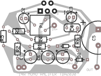

Eddig tartott. Ajánlom a gyakorlást, mert én se így születtem. Remélem hasznát veszed, le kell hozzá töltened valahonnan az Eagle-t!! Google...
UI.: az esetleges károkért felelősséget NEM vállalok!!
TDA2050.rar
(#) Kovidivi válasza punkkazy hozzászólására (») Jan 31, 2009 /
Két vezetősáv hiányzik.
(#) punkkazy válasza Kovidivi hozzászólására (») Feb 1, 2009 /
Kössz, ez van ha anyámék sürgetnek. Jobban oda kellett volna figyelnem . Csak az a vicces, hogy leellenőriztem DRC-vel is és nem jelezte. Eddig jelzett az Eagle, de most nem...
(#) Kovidivi válasza punkkazy hozzászólására (») Feb 1, 2009 /
Azt a két vonalat átkötéssel is 1mp alatt ki lehet javítani.
Igen, de ezt másnak csináltam. Ha ő nem vette volna észre valószínűleg az örök szilíciummezőkre került volna a TDA... GLOS majd kijavítja, legalább használja egy kicsit a progit is...
