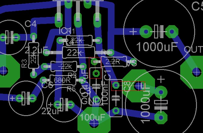

Sziasztok valakinek van nyomtatható nyákrajza ehez a kapcsoláshoz?
Ajánlom figyelmedbe a nyáktervező programokat
Nem árt megtanulni a tervezést... én Eagle-t használok. Persze, ha nagyon nem megy, akkor megcsinálom estére, csak jelezd felém
Eddig tartott. Ajánlom a gyakorlást, mert én se így születtem. Remélem hasznát veszed, le kell hozzá töltened valahonnan az Eagle-t!! Google...
UI.: az esetleges károkért felelősséget NEM vállalok!!
Kössz, ez van ha anyámék sürgetnek. Jobban oda kellett volna figyelnem
. Csak az a vicces, hogy leellenőriztem DRC-vel is és nem jelezte. Eddig jelzett az Eagle, de most nem...
Azt a két vonalat átkötéssel is 1mp alatt ki lehet javítani.
Igen, de ezt másnak csináltam. Ha ő nem vette volna észre valószínűleg az örök szilíciummezőkre került volna a TDA... GLOS majd kijavítja, legalább használja egy kicsit a progit is...

Készítettem egy nyáktervet.Gondoltam, feldobom,hátha valakit izgat a dolog. uff
vááá ezek lemaradtak

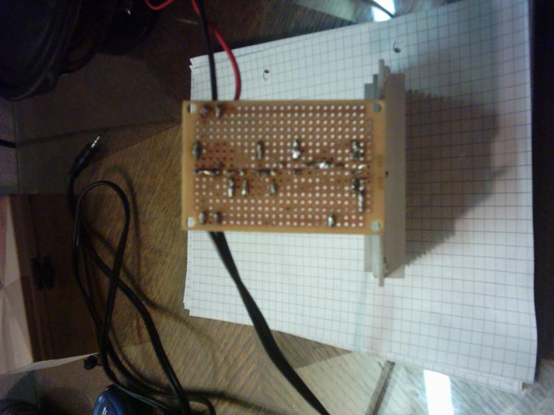

Mindenkinek köszönöm a segítséget. Sikerült elkészítenem életem első elektronikai berendezését (végfok=TDA2030) és megjavítanom a 2.1-es hangfal szettem ami ugyanezen végfokkal van ellátva. ![]() Sajnos ellenben 1 pici bajom van: Amit én készítettem,ha erősebb jelet kap nagyon zajos lesz a dolog. Lehet az ok az,hogy csak 4.5 V-os tápot kapott eddig? Van egy 30V-os is,csak a kondik 25V-osak és cserélnem kéne őket előtte. Vagy nem lesz baj,ha rárakom? Előre is köszi a válaszokat!!!
1. Gratula!
2. A kondik nagyobb feszültségnél robbanni képesek!! Nemrég tapasztaltam... Tehát csere. 3. 4.5V-on a TDA elég megbízhatatlan: torzít, kicsi a teljesítménye. Az adatlapon a "Output Power vs. Supply Voltage" grafikonról leolvasható a feszültséghez tartozó teljesítmény. Ha jól emlékszem 12VDC van megadva minimumnak.... A 4.5VDC kevesebb mint fele...
Akkor,ha 24V-ot,vagy majd csere után 30V-ot kap akkor elmúlik a zajossága?
Amit én láttam az TDA2030A adatlapján az van,hogy 44 V-ig lehet küldeni neki,de a 24V-os táp is 4500 pénzbe kerül. Mennyiért lehet csinálni egy sajátot kb.?Van pár szétkapott PC-s tápom amit talán át lehetne alakítani. (Ja még annyit,hogy ELSŐRE sikerült a dolog és nagyon érdekes nyákra csináltam. )
4.5 Volt biztos kevés neki. Kondikat cseréld mert ha nem is pukkan el akkor is melegszik és megváltozik a kapacitása
Hát pc tápból max kapcsolóüzemű tápot lehet csinálni, de ahhoz még én is kevés vagyok szerintem. Nem ajánlom. Inkább a "hagyományos" trafó->diódahíd->puffer+szűrés megoldást. De egy akkutöltő is megteszi, persze ha sima áramot ad és nem hullámzót... A legtöbb sajna csak egy vagy kétutas egyenirányítást használ (csak a régieket ismerem). Azok csak a trafóból és két diódából állnak. Érdemesebb kiszedni a trafót és utánakötni a hidat és a puffert.
HÚHA! Hát ez még eléggé meghaladja a tudásom.
Maradok a kész 30-asnál és majd inkább kondikat cserélek. Idővel viszont majd megpróbálok ilyet is csinálni,de a következő művelet egy fényorgona lesz. ![]() Meg csinálok még párat ebből a TDA2030-asból TESLA hangszórókkal. Nagyon jó kis 15W-os gumimembrános sugárzó. Ja még valami: Van 2 104-es és 1 105-ős jelzésű kondi aminél nem számított a polaritás,azok vajon hány V-osak lehetnek?

Hát az enyém is meg van már min. 20 éves és csaptam is neki rendesen annó, de szerintem többet bírnak,mint 15W. Csináltam a "késztermékről" pár képet,megpróbálom a jobbakat feltenni. ![]() (Úgy néz ki,hogy a fényképezőm meg besz.....t Hát ilyenek lettek.Remélem azért lehet belőle valamit látni?!)
Látom nem csak én vagyok olyan elvetemült, hogy erősítőt lyukraszteres panelra építsek
Nekem az IC nem is volt a panelban, hanem vagy 20 centi kábellel volt hozzákötve. Én nem méregettem, mennyit bírnak, a VF3-hoz is sorba vannak kötve, mert így jön ki a teljesítmény 15W körülire.
Hát én inkább kicsit meghajlítottam a lábakat és rá tettem az IC-t.
Nem akartam össze-vissza gabajodni a sok kábelben.Amit elküldtem képet még nem a végleges állapota.Lesz hangerő potija és lecsatolható be-ki és táp bemenete. Szépen ki lesz vezetve jack-re a bemenet és sztereó lesz vagy 2.1-es.Már rég kész lettem volna,csak át kellett dolgoznom a rajzot erre a lyukacsos nyákra,na meg ez az első ilyen szakbarbár melóm. (Szakácshoz képest ?!?!?! )Ezt viszont nem értem: Idézet: „Én nem méregettem, mennyit bírnak, a VF3-hoz is sorba vannak kötve, mert így jön ki a teljesítmény 15W körülire.”

Én annó egy szalagos magnóval küldtem neki amihez 2 60W-os fal volt,de azok meghaltak és ezekkel meg szólt rendesen és gyönyörű hangzása volt. Szerintem kaphatott vagy 2*40W erősítést. A legcsodálatosabb a gumimembrán.Nem használódik el. Két feleannyi idős Videoton falat kaptam szét és a papírmembránja porrá esett! Most cserélem le a kondikat az erőlködőben és megnézem mit bír a fal 17.5W erősítéssel.
Azokat mindenképpen cseéld le nagyobb feszültségüre, külömben tüzijáték lesz a vége. Amúgy azért lesz zajos, mert az a 4,5V nagyon kevés ennek a kapcsolásnak. További sok sikert az elektrohoz!
