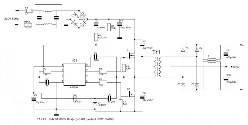

Már egy ideje gondolkozom egy komolyabb erősítő építésén, csak mindíg az a tény bátortalanít el, hogy barominagy, baromidrága trafó kell hozzá, ráadásul a jobbakhoz nem is egy. Próbálok kiutat keresni a trafóvásárlás elől, ezért gondoltam rá, hogy egy egyszerűbb kapcsolóüzemű tápot építek neki. De ahogy olvastam itt az oldalon a cikket... nos nem kezdőknek lett kitalálva. Ezért benéztem ide, és találtam is egy "nekem való" rajzot. Egy-két oldallal előrébb, Sprofan tette fel. Arra lennék kíváncsi, ebből ki lehet-e hozni kisebb-nagyobb átalakításokkal egy olyat, amiről én mondjuk egy sztereo Quad405 erőlködőt működtethetek? Az erősítő a 2*100W os verzió lenne, tehát ahogy én tudom a tápnak olyan 250+W-osnak kellene lennie. Tudna nekem valaki segíteni esetleg ennek a vágyamnak a beteljesülésében?
Van egy pár bontott kapcsolóüzemű táp alkatrészem itthon, ha még azokból kihozható lenne, az maga lenne az önmegvalósulás szintje
Vagy aki esetleg már épített be Quad-ba kapcs.üz. tápot, mert van valaki ilyen, láttam pár éve a Ki, mit építettben, megoszthatná a rajzot, ha publikus.
Nagyon megköszönném.
Holnapra leírom mekkora Ferrit-magjaim vannak, remélem használható lesz egy.
Remélem tudtok valamit segíteni a témában. Kössz előre is :uli
(#) cimopata válasza uli hozzászólására (») Feb 19, 2009 /
Gondolom erre gondoltál.
Összehozható a táp, mint ahogy már Skori említette ki kell egészíteni 1-2 cuccal mert így bajok lehetnek.
Valamint nekem még elég gyanús a tápellátása az IC-nek.
A kezdeti áram 150uA aminek elegendő a 150k osztóellenállás a 320V ról. De a továbbikaban nagyobb áramra lesz szüksége a vezérlésnek így más sok lesz a 150k. Gondolom 1n 2kV ok keresztül táplálná tovább az IC-t de semmi zener vagy valami
