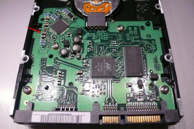

(#) Juszuffe hozzászólása Feb 27, 2009 /
sziasztok
volna egy samsung HD321KJ típusú merevlemezem.
Nemrég szerválta tesóm ingyér, no de nem ez a lényeg. hanem az hogy hiányzik róla egy kis smd alkatrész (valszeg kondenzátor) és emiatt elejt a fej és formázni sem lehet am eghajtót a nyákra ez van írva:
BF41-00133A
TRIDENT II - RE
Rev06
mellesleg ez a meghajtó serial ata felületű
(képet csatolok)
arra lennék kiv hogy milyen fajta kondi lehet kapacitásra is satöbbi mert van pár bontott winyóm az asztalban
és hátha működésre tudnám bírni ezt a meghajtót
(a képet a neten találktam róla pontosan ugyan ilyen az enyém is, megjelöltem hogy melykre is gondolok)
köszi a helpet előre is (persze csak akkor ha tudtok si segíteni)
további kellemes napot
Üdv: Tomi

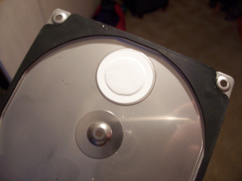

(#) Master_of_the_web válasza googa hozzászólására (») Feb 27, 2009 /
Helló!
Pedig nincs abban vákuum. Mindegyiken van szellőző nyílás, egyes modelleknél még rá is írják.
üdv
(#) googa válasza Master_of_the_web hozzászólására (») Feb 27, 2009 /
Én túlnyomást állítottam. Semmi közöm a vákuumos összeesküvés elmélethez
Én csak azt akartam a képekkel megmutatni, hogy mindegyiken van szellőző nyílás, tehát nem lehet nyomáskülönbség a kinti légnyomáshoz képest.
Az ok, hogy túlnyomásos térben gyártják őket, de később akkor is ki kell egyenlítődnie a szellőző miatt.

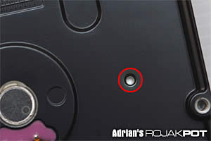

azok nem szellőző furatok csak úgy szólok...
maga a keret át van fúrva és a belső csavaroknak az alját lehet látni bennük... sok meghajtót kaptam már szét de még egyikben sem találtam szellőzésre utaló nyomokat
mint írtam bármilyen kis szennyeződés is kárt okozhat
De a kérdésemre még mindig nem kaptam meg a választ
üdv: Tomi
(#) válasza Juszuffe hozzászólására (») Feb 27, 2009 /
Akkor nézd meg még egyszer, figyelmesebben a második képet amit a kolléga az előbb belinkelt. "Do not cover breather hole" felirat van a lyuk mellett. Szerintem ez eléggé egyértelmű. Viszont az tény és való, hogy én se minden vinyón láttam még ilyen szellőző lyukat, csak néhányon. A többin valószínűleg el volt rejtve a panel alá. De ott kellett hogy legyenek.
„de még egyikben sem találtam szellőzésre utaló nyomokat mint írtam bármilyen kis szennyeződés is kárt okozhat”
Így van. Ezért is kerül a szellőző 'mögé' (belülről) egy igen komoly porszűrő...
szerk.: jut eszembe, a másik két képen nekem is csak csavarhelyeknek tűnnek a lyukak, de a középső kép akkor is egyértelmű.
A másik kérdésedre pedig csak annyit tudok mondani, hogy próbálj meg szerezni egy ugyanilyen vinyóhoz való elektronikát - ha más nem, akkor legalább kölcsön, amíg közelről megnézed/kiméred az adott alkatrészt.
Így sajnos elég nehéz lesz segíteni, hiszen nyilván nem tudja senki fejből, hogy az adott vinyó elektronikájának adott helyén lévő valamilyen alkatrész milyen paraméterekkel bír. Szerintem csak a fentebb említett út járható.

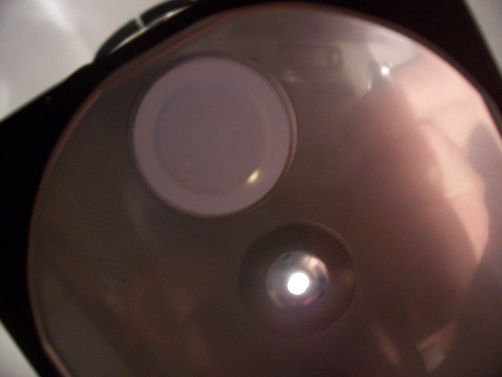

(#) Master_of_the_web válasza hozzászólására (») Feb 27, 2009 /
Csináltam képet egy ilyen a porszűrőről, meg az alatta lévő lyukról. Szerintem elég meggyőző. Persze nem minden hdd-n van ilyen feltűnően kialakítva a szellőző rész.
