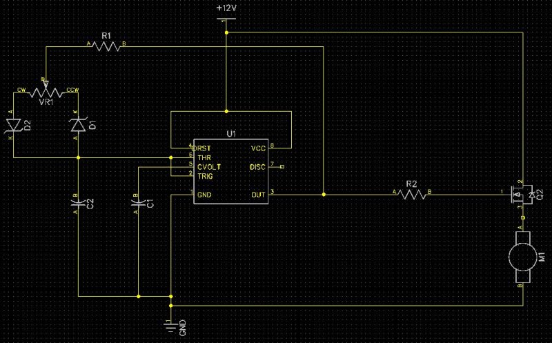

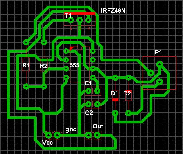

(#) elektromania92 hozzászólása Feb 27, 2009 /
Szevasztok.
Készítettem egy kapcsolást és hozzá a nyáktervet.
Ez az első munkám.Sprint-Layout-tal keszítettem.Ezt tartottam a legegyszerűbbnek.
Csak demom van, ezert nem tudtam lementeni.
Leellenőrizné nekem valaki a képek szerint, hogy megfelel-e a kapcs.rajznak.
Persze csak, hogy ha van kedve valakinek.
kösz.
(#) niedziela válasza elektromania92 hozzászólására (») Feb 27, 2009 /
Nem jó, D1 rövidben van.
P1 - D2 megfelelő sávot távolítsd el.
(#) totti91 válasza elektromania92 hozzászólására (») Feb 27, 2009 /
első rápillantásra az hibádzik hogy D1 anódja illetve D2 katódja nem megy P1 lábára a kapcsolási rajzod szerint viszont a nyáktervben igen..amúgy szerintem a kondiknak valami más formájút keress mert így nem fogod tudni rögtön hogy melyik a + illetve melyik a - fele
(#) elektromania92 válasza totti91 hozzászólására (») Feb 27, 2009 /
Kösz.
Aha észre vettem.Kijavitom.Meg azt megkérdezném, hogy milyen az optimális szélessége a vezetősávnak?
Először DipTrace-ben próbálkoztam, csak nem tudtam beállitani a szélességeket, minden nagyon kicsi volt.
Mondjuk ez is nagyítvan.
én nem szoktam sprint layout-ot használni de gondolom úgyis filccel fogod készíteni ezért rajzold át lapra és azon már tudni fogod a méreteket..amúgy más hibát nem találtam talán még annyit hogy én 2*4-re szoktam rakni a poti lábait mert az sokkal általánosabb méret mint amit te raktál de ha neked ilyen van akkor áldásom rá

hát abból hogy sprint layout demó verziójával készíted a panelt amivel nem tudod elmenteni tehát ott csak megtervezed mert nem kell radírozgatni és így könnyebb (szerintem) majd pedig átrajzolod kockás papírra vagy raszterhálóra esetleg pauszpapírra és pontozod,fúrod és legvégül filccel rajzolod fel a vezetősávokat a panelra..vagy rosszul következtettem?

(#) lewi válasza elektromania92 hozzászólására (») Feb 27, 2009 /
hali
én is rápillantottam, és én is csak azt vettem észre, hogy p1 lábára mennek a diódák. de unalmamban csináltam én is egy rajzot, próbáltam kicsit zsugorítani, és a a fet nél vastagabb vezetősávot használni.
felteszem az én verzióm, ezen igazából a te elrendezésed variáltam picit tovább
de azért majd nézd át te is, mert én se vagyok nagy profi, csak nekem is sokat segítettek már a fórumon, és amiben, tudok, próbálom viszonozni a segítséget
üdv: lewi
(#) totti91 válasza lewi hozzászólására (») Feb 27, 2009 /
a zsugorítás híve vagyok én is de azért szerintem ilyen áron nem éri meg..45°-osan rakni ellenállást,kondenzátort,tüskesort?? :eek2: ..leszedné a fejem a gyakorlati tanárom ha ezt én így odavinném neki hogy kész panelterv..oké hogy kisebb de én még mindig elektromania92 paneljára szavazok mert sokkal rendezettebbek az alkatrészek elhelyezkedése de ez az én véleményem
