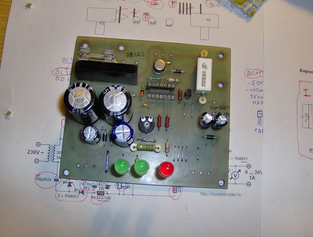

(#) zoly15 hozzászólása Feb 28, 2009 /
Én is dicsekednék egy kicsit...
Készül egy mini labortáp és egy ESR mérő nálam...
Még nincsenek teljesen kész de már nem sok hiányzik..
(#) Frankye válasza zoly15 hozzászólására (») Feb 28, 2009 /
A tápegységben a két nagy elkó közül jobb oldali nem púpos? Nekem gyanús!
(#) zoly15 válasza Frankye hozzászólására (») Feb 28, 2009 /
Én is filóztam rajta...
Egy picike púposodás van rajta.. De már nem volt kedvem kicserélni este.. Majd kicserélem egy másikra
Nem nagy az a púp 1mm alatt van de azért jel...
Mindenképpen javaslom a cseréjét, mielőtt még petárdának hiszi egy túlbuzgó közeg...
Hát igen..
Egy ekkora tok durran szépet és az a sok "papírfecni"
(#) Ricsi89 válasza zoly15 hozzászólására (») Feb 28, 2009 /
A próbára kiveszed, elég arra egy is. Majd ha megy rendesen, akkor ráérsz még egyet rakni bele.
ui.: ismerős a nyák.
(#) zoly15 válasza Ricsi89 hozzászólására (») Feb 28, 2009 /
2200µF darabonként
1A re bőven elég lenne egy is
