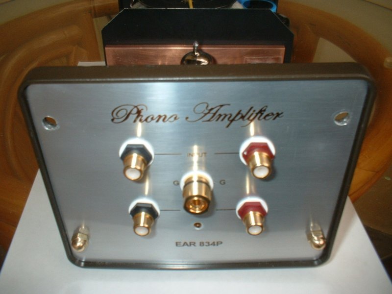

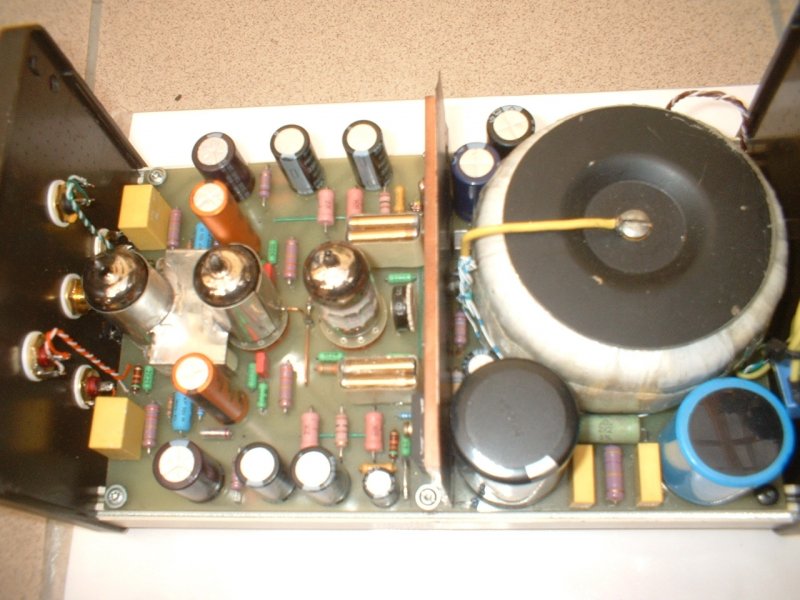

(#) CHZ válasza bgsf hozzászólására (») Feb 26, 2009 /
Régebben csináltam teljesen zárt dobozban is csöves korrektort . Itt már védettek a csövek.
Ez jobb megoldás szerinted ?
Mint a nyákot , úgy csinálom.
Sima géppapírra kinyomtatott szöveget +20 lakkal festett előlapra üveglappal rászorítva ... átvilágítva, majd előhívás és a kész felirat ráégetése , hogy tartós maradjon , így már oldószer sem veszi le .

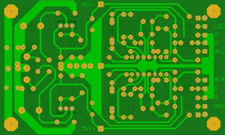

(#) CHZ válasza scooby_ hozzászólására (») Márc 2, 2009 /
Ez már egész jó korrektor .
Paszív RIAA , 2 müv. erősítő közé van helyezve a töréspontokat kialakító hálózat , jól terhelhető kimenettel .
Nyák tartalmazza a tápot is , csak AC-t kell bekötni .
(#) scooby_ válasza CHZ hozzászólására (») Márc 2, 2009 / 1
Köszi a nyákot,ez is profi
Gondolom te csináltad
Amúgy Müszi is ezt a korrektort javasolta!
Mondjuk tápot ahogy BGSF-töl hallottam nehéz lessz normálisat csinálni/adni neki...
Mivel +/- 15V,ez nemfog elpötyörögni egy 9V-os elemmel
De lehet nem lessz gond
Ezt kipróbáltam , jó javaslat .
Táp LM317 /LM337 stab. IC -vel megoldható az van a nyákon is , brumm nem lesz , csak 2x 12-14 V AC kell neki , de a trafó külön , esetleg dugasztáp , amiben csak a trafó van .
C1 kondi csak ezen a nyákon van rajta , az előzőn nincs ..
Nyugodtan vágj bele , megéri .
