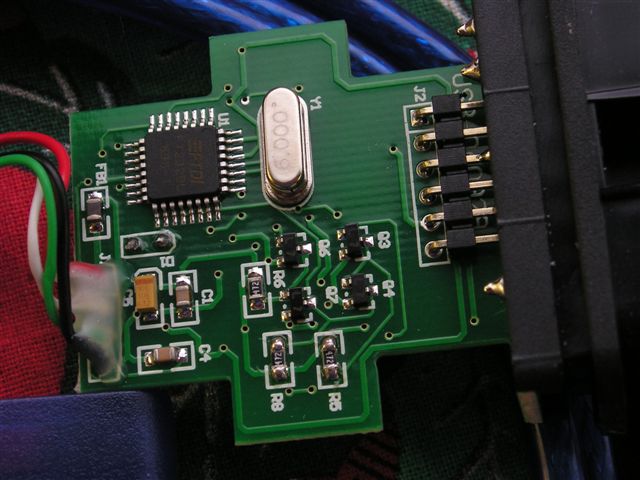

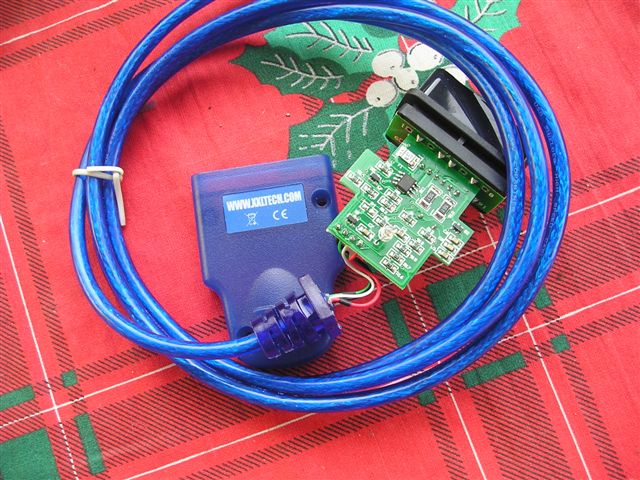

(#) gabo2 válasza Dudus hozzászólására (») Márc 7, 2009 /
Szeretném megkérdezni,hogy korábban lévő Fabiámhoz volt ez a fényképen látható interface, és ezt soha nem használtam,mert ennek kézhezvétele után nem sokára a kocsit eladtam. A dolog érdekessége, hogy kérdeztem tőled mi az FDTi , hát ez pont egy ilyen FDTi FT232 BL típussal van szerelve, 6,00 kvarz van még benne, másik oldalon egy 393 STEF635 Ic van benne.
Kérdésem az volna, hogy ezt ehhez Corsa 1.3 cdti-hez
lehetne -e használni ,és ha igen milyen szoftverral
Kérném véleményedet evvel kapcsolatban.
(#) Hari1231 válasza gabo2 hozzászólására (») Márc 7, 2009 /
Szeva! ...ahha ez úgytűnik kk/l interfaces lenne. -...de ezt neked kéne pontosabban tudni, hogy miként vetted. -
Ha kipróbálod rögtön kiderül! A progi - szerintem - a OP-COM ! Letöltheted akár innen is
vagy megvásárolhatod a multiplexert, meg a progit is!

(#) gabo2 válasza Hari1231 hozzászólására (») Márc 7, 2009 /
Szia !
Igen ez kk/l interfaces, de az a gondom, hogy annak idején ezt Skoda Fabia 1.4 benzineshez vettem vettem és a Vag 409-szoftvert adták hozzá. Az ismertetőjében a Vag csoport autóit írták, de Opel-hoz szó sincs róla. Azért kérdezném, hogy egy ilyen
interface,esetleg másik szofttal működne-e
Igen! Müködnie kell! Tudod a puding próbája ...
Szerintem próbáld ki! Ez a progi - OP-COM - nekem nagyon bevált! A müködése is nagyon egyszerű! (Meg van választható "Magyar" nyelvezete is!)
Egyedül a lábkiosztással lehet gondod, de azt aprogram ugyis mondja, hogy melyik lábra kéne kapcsokodnia. A VW csak a 7-es lábat használja.
....de ha jól megnézed a te interfacesed ua. mint amit én az előbb belinkeltem - csak az multipexes - de ahoz is ajánják a VAG 409-est.
(#) gabo2 válasza gabo2 hozzászólására (») Márc 7, 2009 /
Ez az a készülék pontosanItt található
Ez meg van nekem,és pont azt kérdezem, hogy lehetne ezt a készüléket használni ehhez a Z13DT corsa motorhoz
JA! ...látom! Simán kell, hogy kezelje!
Kipróbálom, a laptop már látja a portot, de az írja ki, hogy nem látja az interface-t. Gondolom csak az után működik, ha a gk-ba is be van dugva. Köszi az eddigieket.
Igen! ...de az interfacest már kéne, hogy lássa! Ha USB, akkor amint bedugod azonnal jeleznie kell, hogy új eszköz van a géphez cstlakoztatva. Csak akkor fogja felismerni a program! ...az se lessz egyszerű! A géped hanyas portnak látja? Kérdés be lehet-e állítani a progiban?!
...USB! A jó édes nénikéjét!
Ha bedugom azonnal jelzi a gép felismeri tech2-ben és hozzáadott Vag409-ben is hiányolja az interface-t
Szerintem ha autóba is bedugom akkor kell a dolgnak mennie.
Dudus! A motorkód Z13 DT erről beszélgettünk

(#) gabo2 válasza Hari1231 hozzászólására (») Márc 8, 2009 /
Üdv !
Sajnos bejött az aggodalmad, ez az interface ami FDTi chip-el van szerelve csak a VAG409 és az előtte lévő verziókat ismeri fel, más szoftokat nem ismer, tehát csak a VAG családba 2004-ig ismeri fel és olvassa.
Tehát a hibapont bejött. El kell adni. Sajnos Opel-hoz nem jó egyáltalán.
Szia !
Ma kipróbáltam az 1.3 cdti motornál ezt az interface-t, de sajna az előbb leírtam, /#391302/ nem működött.
Azt hiszem, hogy nekem is egy kapcsolgatós nélkülit kellene vennem amit Csaplárnak ajánlottál. Legalábbis úgy gondolom
(#) Hari1231 válasza gabo2 hozzászólására (») Márc 8, 2009 /
Szerintem itt a probléma okozója az USB port . Ahoz hogy a program felismerje az interfacesed kell egy illesztő progi.
A cimborám is folyton szenved az USB-s interfacesével.
Szerintem is jobban jársz, ha veszel egy soros portos multiplexest.
