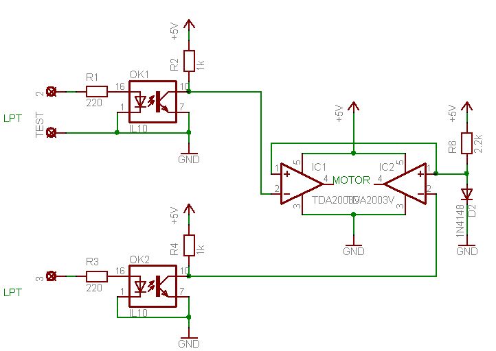

Electronics Workbench 8-cal (végre sikerült hozzájutnom) leteszteltem PWM konverterrel, és anélkül. Azt kell, hogy mondjam, PWM konverterrel nem igazán akar működni. Azonban ha az optocsatoló(k) kollektorát (ahol az 1k van) közvetlen kötöm a TDA2003(-ak) (a progiban TDA2030 volt csak) bemenetére, akkor ha az egyik kapcsolóval "játszadozok", akkor a motoron negatív a fesz, ha a másikkal, akkor pozitív.
Remélem gyakorlatban is működőképes lesz a kapcsolás, és tudok majd hozzá írni egy progit, amivel tesztelhetem.

Uhh, most mérem csak, hogy amikor a kapcsoló nyitva van (azaz mintha az LPT-ről nem kapna jelet), akkor az IC bemenetén (2-es láb) tápfesztől 1-2 tizeddel kevesebbet mérek (~11.8V), zárt kapcsoló mellett (mintha kapna jelet az LPT-ről) pedig 0.158V.
Jó lesz ez így, vagy inkább 5V-os tápfesszel próbálkozzak? Vagy úgy se lenne még jó?
(#) Báddzsó válasza Krisz03 hozzászólására (») Aug 30, 2006 /
szerintem jó lesz mivel az optocsatoló miatt meginvertálódik a jel, ha nem füstöl valami akkor jó.

na várjál, tehát neked a tda2030 2-es lábára (analóg ki)-re megy ~12V?? mert az érdekes, elméletileg max 5V mehetne hiszen az a tápja az optonak meg a pwmnek. egyébként lehet, hogy ez nem lesz jó, mert ugye az műveleti erősítő és nincs beállítva az erősításe, (ha jól gondolom) ezért nem fog jól szabályozni, szerintem hagyd ki a pwm-es részt, anélkül is fog működni rendesen és nem lesz ez a gond, vagy valahoyg be kellene lőni a tda erősítését, ~2,4-re, (mert ugye 5*2,4=12V) és akkor szépen tudná fokozatmentesen állítani a feszültséget 0-12V között.

12V akkor volt, amikor 12V tápfeszt adtam az IC-nek, de most már inkább 5V-ot használok. De így is tápfesz van alap esetben a 2-es lábon (már meg is építettem, és mértem).
Na igen, a csatolt ábra alapján megépítettem, de semmi sem történik...
pedig jónak néz ki, lehet nem jól kötötted be a tda-t nézd meg az adatlapját! pontosan milyen van beépítve?
(#) Báddzsó válasza Báddzsó hozzászólására (») Aug 30, 2006 /
jók a tda-k? próbáld ki őket hoyg 5, meg 0 voltot adsz a 2-es lábra. és mi lesz a 4-esen. GND-ket negatívokat stb összekötötted? ha a két optocsatira uyganaz a jel jut akkor áll a motor, ha különbözőek akor pörög valamerre..
(#) Krisz03 válasza Báddzsó hozzászólására (») Aug 30, 2006 /
Jól kötöttem be. Ha a felirat felém néz, és alul vannak a lábak, akkor balról jobbra 1-5-ig.
Egyébként TDA2003-at használok. Erősítőben még működött rendesen.
Ja, az első próbánál a testet véletlen az 1-es lábra adtam a 3-as helyett. Ezzel ugye nem romlott el?
Minden test összekötve, optoknak is onnan adok tápot, ami az IC-kre megy.
Próbáltam is, hogy 5V-ot adok az optora, de semmi sem történt.
Összerakva hagytam az egészet, csak a 2-es lábakról szedtem le a vezetéket, motort is rajtahagytam. Ha nincs 5V a 2-es lábon, akkor a 4-esen 1.48V, ha van, akkor 0.18V. Ha a két 2-es lábat zárom, akkor 2.3V van a 4-esen, és ott már bír forogni kicsit a motor.
egyik 2-esre köss gnd-t a másikra meg 5V ot, ha forog a motor jól (maxon) akkor vhol máshol a hiba.
(#) Krisz03 válasza Báddzsó hozzászólására (») Aug 31, 2006 /
Így tettem, és forog a motor. Egyszer az egyik, máskor a másik irányba, attól függően, hogy melyik megy testre, melyik 5V-ra.
Tehát akkor máshol a hiba... Lehet, hogy rossz az optokapu? Na majd kerítek másikat... (Bekötni egyébként jól kötöttem, mert volt egy közös pont, az egyik oldalon meg ott van a dióda jele, innen meg már egyértelmű, hogy melyik a tranzisztor.)
