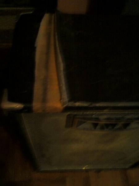

Nézzük csak a ládát kívülről:
Ezt szerintem sima fekete hangfalkárpittal bevonom.
Egy teljesen új frontfalat kell készítenem, indok:

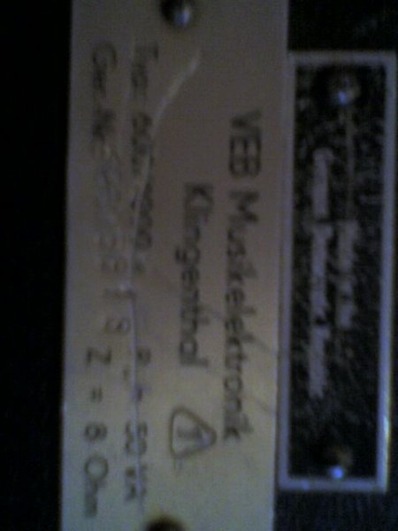

igen itt az utolsónál már bele lehet látni, már kivettem belőle egy régi hangszórót.

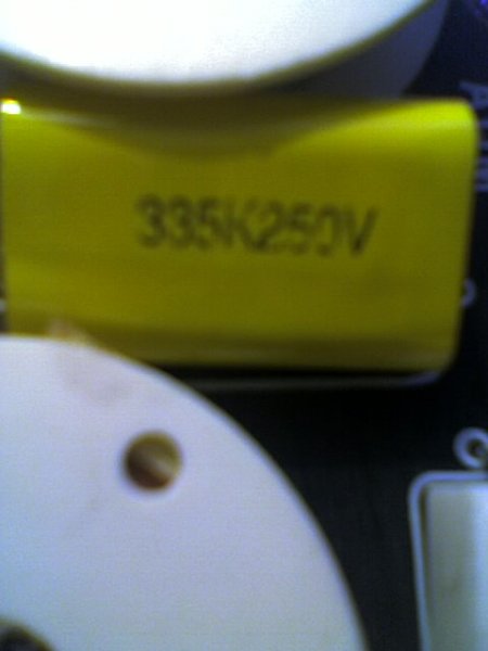

nézzük a hangváltót:

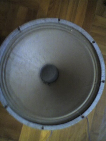

És végül amivel a legtöbb problémám van a mély(vagy mi)
merthogy lemértem és 40 cm átmérőjű és papírmembrános, ergo most mit csináljak
Érdemes felújítani, vagy nem????,,,
Ahogy számoltam kb 12-14 E ft és szép is, de jó lesz-e?

(#) djyuri válasza e-chipmunk hozzászólására (») Márc 16, 2009 /
A mélyeddel szerintem semmi gond nincs. A hullámperemes hangszórók nem szoktak csak úgy elszakadni. Ugyanúgy kézzel megnyomkodod és ha egyben van,akkor azzal nem is kell foglalkozni.
A magas hangszóród...hát ez igény kérdése. És legfőképp ugyebár fül....hogy neked tetszik-e így a hangja.
Rengeteg hely van abban a ládában még hangszóróknak. Én legalább annyit változtatnék a dolgokon,hogy emberibb magasat még mellé tennék...mondjuk egy ring vagy dome félét. Annyira brutális nem kell,hisz azért nem egy hatalmas ebben a ládában a teljesítmény Amire 100-200W rá van írva ring vagy dome,szerintem megfelel. Párhuzamosan kötném a piezo-val.
Ennek a hangfalnak így egyébként nincs baja.
A többiek véleményét is várjuk meg,hátha ismeri valaki jobban a mélyedet és tud hozzá egy pöpec magasat ajánlani.
