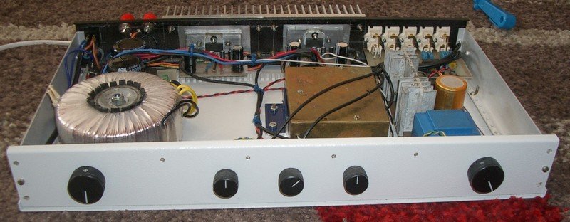

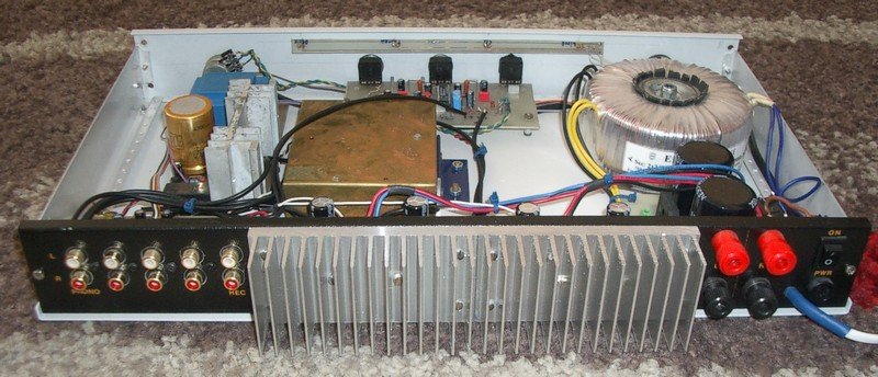

(#) Bigya válasza zoka hozzászólására (») Márc 22, 2009 /
Csáó!
Legutóbb egy éve csináltam erősítőt 3 vonal + 1 RIAA bemenettel, hangszínnel, 2x70W-os, 2x24V 200W torroiddal. TD7294 IC van benne oldalanként egy.
Tehát 36V-ról megy. Eredetileg egy 100W duplatekercses sub-ot és két szatelitet hajtott passzív hangváltóval. De mivel "elöregedett" az a végfok ami a házimozi mélyet hajtja, így átmenetileg áttelepítettem ezt.
A hangfal 4ohm 300W. az erősítő egy csatornája hajtja mint említettem +/- 36Vról a képeneken látható 5cm magas bordán. Nem melegszik
Most ezt váltanám ki egy monoblokkal. Sztem LM4708 lesz hídban.

(#) zoka válasza Bigya hozzászólására (») Márc 22, 2009 /
Szép, áttekinthető munka !
Tehát ennek az erősítőnek egyik oldala (1db 7294) hajtja a 4 Ohm-os 300W-os subot. Ennél a +/-36V-nál már nem lehet probléma, tudja a 100W-ot is :yes:
