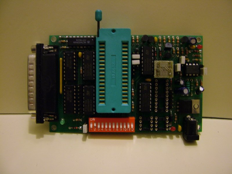

Hólnap megyek a lomexbe és megveszek mindent az építéshez. Ez nagyon tetszik mert magyarúl irja ki a kijelző. Nekem villem programmerem van az is alkalmas erre a pic-re? köszi.
Willemel lehet programozni , az ICSP csatira kell dugnod a foglalatot amibe teszed azt a PIC-et.
Aztán meg WINPIC800-al bele tudod tölteni a programot.
