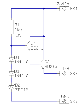

(#) proli007 válasza Spoo hozzászólására (») Márc 31, 2009 /
Ebben az esetben neked nemszükséges egy komoly feszültség stabilizátor, elég egy ellenállás+zéner+tranzisztor-os kapcsolás.
A Led-eket 5-ösével sorba kötheted. (5*2,1V=10,5V). 12V-ról ez elé elég egy 33ohm-os ellenállás, akkor kb. 45mA fog folyni egy ágon.
- 16db Led, az 4*4db. Ez elé 82ohm kell. Ez 4 ág.
- 9db Led 1*5 + 1*4db-ból állhat. Ez 2 ág.
- 20 db Led 4*5db. Ez 4 ág.
Összesen 10 ág, tehát 450..500mA lesz.
Ha tényleg 40V-ot tud leadni a motor (terhelve nem biztos), akkor a maximális disszipáció (40V-12V)*0,5A=34W ehhez már komoly hűtőborda kell. (kb. 100*120 mm) A tranzisztort is ehhez kell megválasztani. Viszont a feszültséggel nem lesz gond. Célszerű darlington tranyót alkalmazni, vagy darlington kapcsolást, hogy a bázisáram ne legyen nagy, mert a nagy feszültségváltozás miatt, a zéneráram túl nagy lenne.

(#) Spoo válasza proli007 hozzászólására (») Márc 31, 2009 /
Köszönöm a választ!!!
Az a gond, hogy kezdő vagyok, és egy-két dolgot szeretnék tisztázni.
1, Ahova azt írtad, hogy 17...40V oda a pluszt kell kötni (gondolom)
2, ahova a GND van írva, oda megy a mínusz?
3, ahova a 12V-ot írtad az a kimenet + szára igaz? (a mínusz meg gondolom a "test" lesz)
4, mit kell hűtőbordára tenni?
5, "A tranzisztort is ehhez kell megválasztani." - Mihez?(a 34 W-hoz?) Milyet válasszak?
6, "Célszerű darlington tranyót alkalmazni, vagy darlington kapcsolást, hogy a bázisáram ne legyen nagy,..." Mi az a darlington tranyó vagy kapcsolás? Ez a darlington vmi márka?
Bocsi, hogy ennyi kérdésem van. Ez azért van, mert én egyáltalán nem is tanulok elektrotechnikát (gépész szakon vagyok).
Nagyon szépen köszönöm az eddigi segítségedet!
(a kapcsolást csatoltam én is, hogy ne kelljen visszakeresgélned)

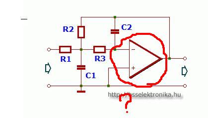

(#) mhatalyak hozzászólása Márc 31, 2009 /
Szeretnék építeni egy ilyen aluláteresztő szűrőt!
De van egy alkatrész amiről nemtudom hogy miaz és mi a száma. Bekarikáztam pirossal.Ha valaki tudja miez akkor mondja meg legyen szíves. Köszi!
(#) mex válasza mhatalyak hozzászólására (») Márc 31, 2009 /
Műveleti erősitőnek hivják.
(#) mhatalyak válasza mex hozzászólására (») Márc 31, 2009 /
És mennyibe kerül körülbelül?
50-5000 HUF. Célszerű lenne, ha adnál egy linket a konkrét kapcsoláshoz, és akkor pontositani lehetne.
(#) mhatalyak válasza mhatalyak hozzászólására (») Márc 31, 2009 /
És ennek egyébként nem is kell áram csak a jel és fel erősíti?
Jó a TL071. Természetesen kell neki tápfeszültség,de elég a sima egytelepes táplálás. A tápfeszültséglábai nincsenek feltüntetve a rajzon.

(#) gg630504 válasza Spoo hozzászólására (») Márc 31, 2009 /
1. Igen.
2. Igen.
3. Igen, Igen.
4. Q2-t.
5. Igen, a tranzisztoron elfőhet ( eldisszipálódhat ) 34 watt. A BD245 80 wattos, az elég.
6. Darlington transistor Két tranzisztor így kötve, egy tokban. Lehet vele spórolni néhány fúrást és forrasztást.
