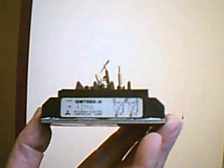

Sziasztok, ma szert tettem bontott kütyűre, típusa QM75DX-H. Szerintetek jó valamire? Derék 4lábú dobálásán kívül. Sajnos valamiért nem tudom letölteni az adatlapját
, egyébként 3db. 600Ft-ba került.

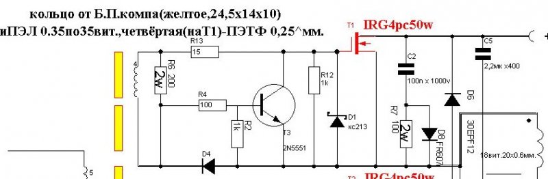

Lenne egy kérdésem! Az IGBT-k meghajtóáramkörét máshol fel szeretném használni, ezért megnéztem a Maci rajzát. Ott az szerepel, hogy IGBT nélkül teszteljük, és a kimenetén 5.2- 5.3V-ot kell mérnünk! A meghajtótrafó áttétel 1:1-es és 12V-ot kapcsolgatunk rajta. Akkor mitől mérünk ilyen alacsony feszültséget? Amúgy nem 15V körüli vezérlőjelnél van az IGBT-nek a legkisebb kapcsolási vesztesége? Ha valami hülyeséget írtam, akkor bocsi, de nem értem a meghajtás feszültségbeli logikáját!
Nincs benne semmi ördöngősség,ha egy DVM műszerrel méred akkor valóban 5,1-5,2V mérhető 12V segédtáp feszültségnél,gondolom a négyszőg jel miatt,de,ha itt egy szkóppal mérnél akkor azonnal a 12V körüli érték jelenne meg.A DVM-mel mért érték azoknak segítség,kiknek szkópjuk nincs,hogy tudjanak mihez viszonyítani.A 12V azért lett mert szinte mindenki a KC213 zénerből indult ki,ez 13V értékű és 12,5V segédtáp fesznél ez a zéner melegedett,alkalmaztak ide a kollégák 13V/5W zénert is,ez is melegedett,nekem is,így levittem a tápot 12V-re és elég lett egy sima 13V zéner.A zéner az IGBT-k kapuját védi.Nincs akadálya a 15V tápnak sem,csak akkor a védő zéner nagyobb feszültségű legyen,ide maximum 18V zénert lehet betenni,akár kettőt szembekapcsolva is egy-egy helyre.Ha megemeled a segédtápot 12V fölé a 200 ohm ellenállás melegedni fog,lehet,hogy érdemes lenne más felépítésű meghajtást választani a magasabb segédtáp mellé.Néhány példa a mellékletben.

Az indukciós hevítőmben szeretném felhasználni az IGBT-t meghajtó arámkört. Bővebben: Link
Szervusz!
Ha a topikindító hozzászólólásodban lévő kapcsoláshoz akarod használni (egy vezérlő trafóról meghajtva a hidat illetve a feteket) akkor ez a meghajtó áramkör nem lesz hozzá jó. Ez együtemű (forward) kapcsolás vezérlésére alkalmas az UC3845-tel, ami szintén együtemű vezérlő. Talán ha külön-külön vezérlő trafó (és meghajtás) lenne az egyszerre nyitó-záró fetekhez (a hídban) akkor talán... Üdv: P István
Én csak azt az áramköri részletet szeretném alkalmazni, ami a vezérlőtrafó és az IGBT között van. Az előző áramköröm halálát 90%-ban ennek az áramkörnek a hiánya okozta.
Híd vezérlővel meghajtva nem működik megfelelően mert ez a meghajtás úgy működik, hogy amikor a FET/IGBT-t le kell zárni, akkor a megszűnő pozitív vezérlő impulzus átmegy egy negatív impulzusba (a vezérlés meghajtása miatt) és ez a negatív impulzus nyitja ki az IRFD120-at ami meg gyorsan kisüti a FET/IGBT gate kapacitását és gyorsítja a lezárást.
A hidas vezérlő meg úgy hajtja meg a vezérlést, hogy minden polaritásváltás között (a kitöltési tényezőtől függő, de legalább a holt ideig tartó) nulla szint van a kimenetén, és csak a holtidő után vált polaritást, tehát a vezérlés megszünte után csak egy idő eltelte után működik a lezárás gyorsítása (de akkor meg már minek). Ez a vezérlés neked csak úgy működne hogy két vezérlőtrafót is alkalmaznál ellen-ütemben meghajtva pontosan úgy (FET meghajtás és lemágnesező tekercs) ahogy az eredeti (hegesztő inverter) vezérlésben van. Üdv: P István
Sziasztok, Korábban feltettem egy kérdést, hogy ez a kütyü jó-e valamire a topik témájában, így nézki a kép mellékelve, a tipusa: QM75DX-H. Az adatlapját nem találtam gyakorlatilag a mellékletben lévővel azonos csak a kivezetések máshogy vannak.
Előre is köszi ha valaki rápillantana.
Szervusz!
Ide lassú! Alapvetően 50/60 Hz alkalmazásokra való (max néhány kHz) Továbbá ez tranzisztor és ezért más vezérlés kell neki, bár ez lenne a kisebbik baj. Üdv: P István
Köszi az infót én is gondoltam, hogy lassú leszde azért tud az majdnem 100KHz-t is. Akkor marad a derék 4lábú dobálása az eszközzel.
Vagy majd 50Hz-es inverterhez .
