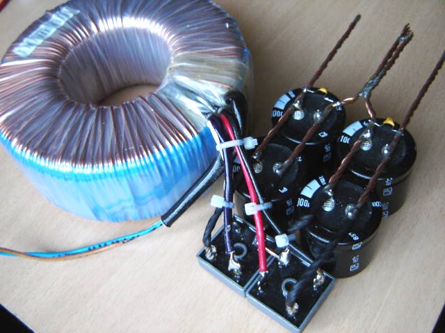

Itt egy jó kis rajz .Ez vált be legjobban , zoka is ilyent használ.
A pufferekkel párhuzamossan , köss még egy-egy 100nF kerámia kondit.
A hidak helyett rakhatsz diódákat is ,de akkor már válassz olyant ami gyors, és bírja az ampert is. Zoka 25Amperes hidat használ a 200W erősítőjéhez.kép

Az 50 Hz-es tápegységhez miért ajánlasz gyors diódát?Van valami értékelhető előnye? Van egy marék bontott BYV29-200, 79-200-asom, ha tényleg számít valamit egy sima trafós tápnál akkor kipróbálom.
(#) zoka válasza ptesza hozzászólására (») Ápr 9, 2009 /
Bizony, 400W, 2x25 A híd és 2 x 20000 uF. És a két picike kerámiakondi is ott van :yes:
Szerintem ennyi puffer elég lesz, a terhelés úgyis megrángatja a trafó feszültségét, betehetnék még 4x ennyi kondit, de nem lenne jobb!
Viszont ami még pozitív: a régi 10A-es híd helyett most van 50.
Igaz, hogy amikor terheltem az erősítőt, akkor is csak 10A volt még bent, de bírta a dolgot.
Viszont talán így "gyorsabban visszatölti" a kondikat, ez lehetséges ?
Ami még megszűnt, a szekunder körben lévő bizti a kondik előtt, ez átkerül a primerre, mert ha valahogy kilazulna, vagy kioldana csak az egyik a szekunderben, nem biztos hogy díjazná az erősítő a félfeszültséget. . De a trafó így is védhető :yes:

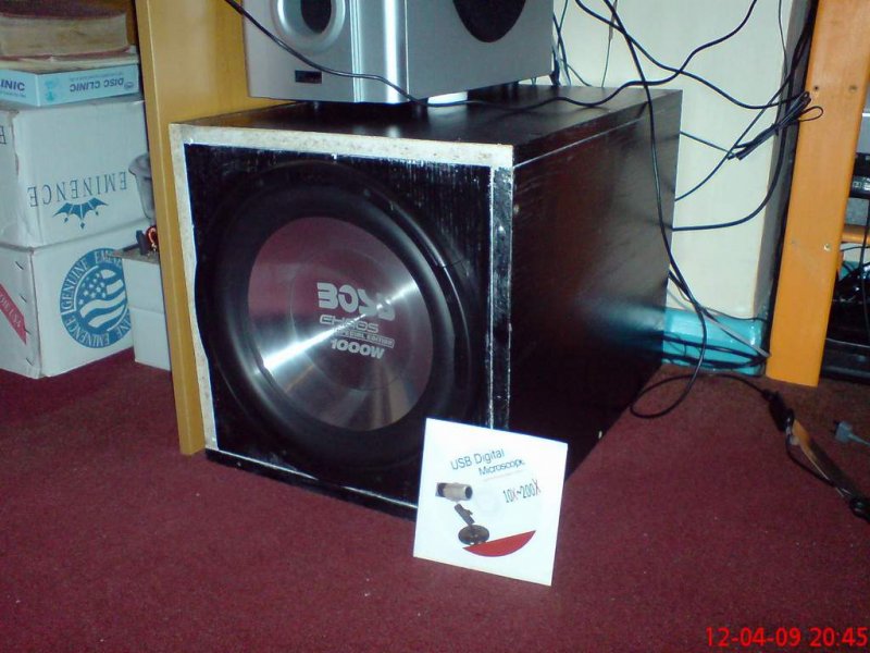

Azt a hangfalat meg lehetne vele küldeni rendesen

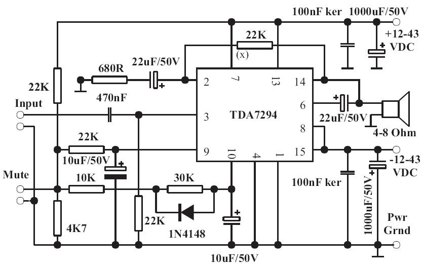

(#) Cunici hozzászólása Ápr 23, 2009 /
Sziasztok !
A következő problémám lenne. A kapcsolási rajzon látható alkatrészeket be tudtam azonosítani kivéve egyet. A 15-ös lábra van csatlakoztatva egy kondenzátor az van ráírva hogy : "5mF" ez mekkora kapacitású lenne ? Mert a boltban ahol vásároltam ott adtak nekem 4,7 µF os kondit és hát amiket itt látok képeket azokon ezek a kondenzátorok nagyobbak.
Valaki ha tud segítsen légyszi.
Válaszokat köszönöm .
Üdv : István
(#) DJ Szabcsa válasza Cunici hozzászólására (») Ápr 23, 2009 /
Szerintem az 5 mili farad lenne...
(#) djgombi válasza Cunici hozzászólására (») Ápr 23, 2009 /
Azok 1000 mikro farad-os kondik mind a kettő +ágban és a - ágban is :yes: Ja és 50 voltosak
ITT a rajzon láthatod!
(#) tiva77 válasza KeserűCukor hozzászólására (») Ápr 23, 2009 /
hello
Itt az emlitett cikk a HE-ból.
üdv :Tiva
(#) Cunici válasza tiva77 hozzászólására (») Ápr 23, 2009 /
Köszönöm a válaszokat!
Az lenne az észrevételem, hogy ezzel az IC-vel több kapcsolás is működik . Vagyis ami nekem van azon 5mili Farád van írva röviden ez a kapcsolás ezekkel az értékekkel működne nem? Nem vagyok ilyen téren képben a dolgokról ( azt akarom mondani, hogy nem tudom kiszámolni ,hogy mekkora lenne jó hozzá) de szerintem nem mindegy ,hogy valahova 1000µF-os kondit vagy 5miliF-os kondit teszek. Vagyis ha ide 1000µF kell akkor miért írtak oda 5miliset ? Valaki valami ésszerű magyarázatot tudna nekem modnani.
Bocsi ha ennyire nehéz eset vagyok csak amiben nem vagyok biztos abban biztos akarok lenni.
Köszönöm a segítségeket előre is!
Üdv: István
Szerintem az az 5mF egy hidegítő kondenzátor lenne. Annyi lehet a különbség, hogy a te rajzodon nincs rajta az 1000µF ami a táp puffer kondija lehet, a másikon meg rajta van, de ott hidegítő kondi nincs.
