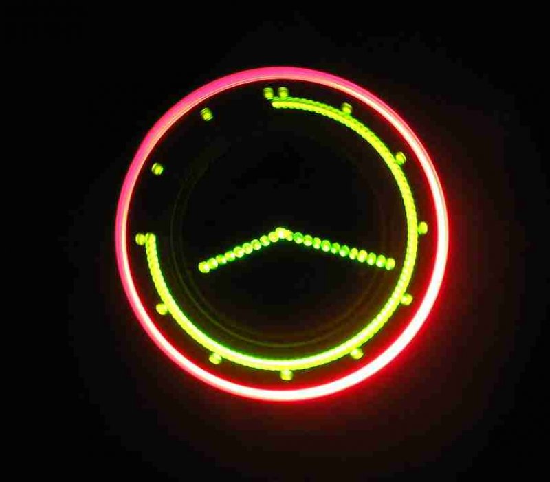

Végig teszteltem a 628_19. verziót, nem találtam semilyen hibát a működésében. Minden funkcióban is megegyezett az előző verzióval. Feltöltöm a tesztelt anyagot, szia.

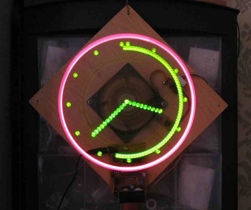

Majdnem egy hónapnyi munka után összeállt egy jól működő programverzió. A programtár megtelt, az alábbi bővítések fértek el: - A hét napjának kijelzése - Választható másodperc mutató: íves vagy pontszerű. - 12 óránál dupla vonás. - Fordulatszám mérés, kijelzés (9999 ford/perc-ig). - Az idő tárolása - kiolvasása a PCF8583 típusú Real-Time Clock áramkörből. - 256 byte adat EEProm memóriával rendelkező típuson két mozgó szöveg. - Álló szöveg kijelzése. A program 16F628(A), 16F684A, 16F87, 16F88 20MHz változataira fordítható le, de csak 16F628(A)-n volt tesztelve. Néhány esetben nem tartottam be a struktúrált programozás elvét, csak így fért bele a 2K-ba. Ez a verzió nem kompatibilis az eredeti kapcsolási rajzzal! A feltöltött állományban megtalálható a módosított kapcsolási rajz és a leírás. A leírás alapján elvégzett változtatással a program az eredeti kapcsoláshoz igazítható. Képeket, videót itt találtok.... Köszönet Janocsi társunknak a tesztelésért, a képekért. Sziasztok.
Nagyon köszönjük Hp41C és Janocsi! Nekem még mindig nem lett a ventillátor kicserélve, azt hiszem most új verziót csinálok videómotorral és az össze-vissza forrasztott forgó részt ezzel csinálom újra. üdv.

Elvégeztem az átírásokat, leforditpttam , és beraktam egy régi Propeller clock-ba. Minden jól működik, nincs eddig semmi észrevételem. (RTC nélküli hardver!) Az óra 350mm átmérőben készült, videofej-motor hajtja. Feltöltök néhány felvételt erről is, és egy kis AVI-t Szia.
