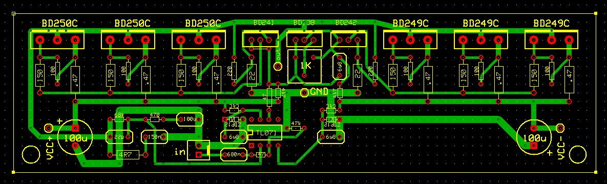

itt a nyáktev .lay-ben. a nyugalmi áramot beállító tranyó nálam BC182. ezt úgy lehet a hűtőbordához fogatni hogy egy furatba szilikonpasztával bele kell nyomni. én nem raktam a hűtőbordára mert 40W-nál sem melegszik 40-45 fok fölé a borda mert akkora.

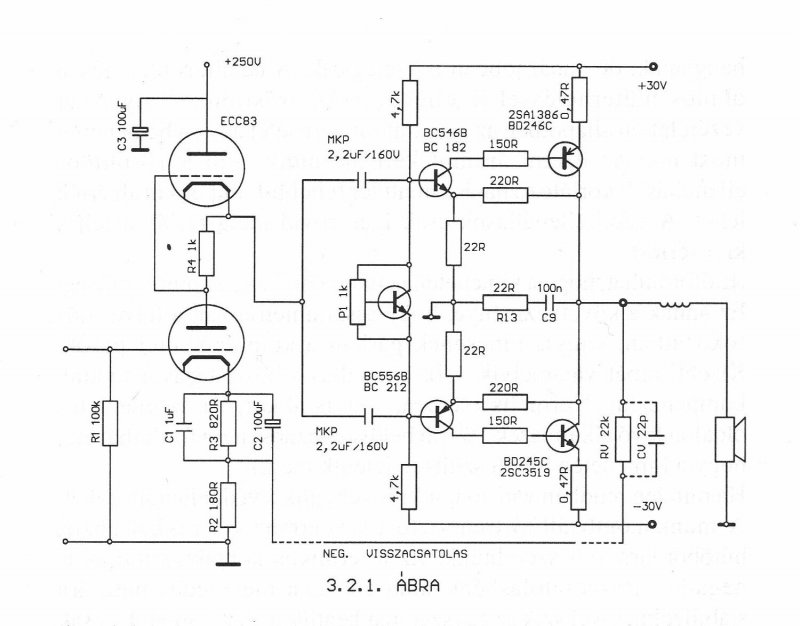

Már nagyon régen foglalkoztam ezzel a végfokkal,de... Az Ágoston-féle könyv 207.oldalán található hybrid erősítő tkp.nem más,mint az "ősrégi"Sípos-könyvben publikált texas vég',kiegészítve egy csöves bemeneti fokozattal.Mivel ötletesnek tűnik,ezt a reinkarnációt megépítettem,és tényleg nagyon jól szól,a hangja valószínűleg veri az eredeti ic-s változatét.Csakhogy... Ebben a formában az erősítő érzékennyé vált a hálózati brummra.Mivel nálam a visszacsatolás nincs bekötve,mert így szebben szól,az optimum 30mA körüli áramnál már zavaró a búgás,de a könyv akár 100mA-t is ajánl,mert;"ez jót tesz az erősítő hangjának"...amivel egyetértek.Ha jól emlékszem,az eredeti kapcsolásnál soha nem volt brumm-probléma...

Próbáld meg a csöveket egyenárammal fűteni, lehetőleg szűrt stabilizált legyen.
Nekem az IC-s változatnál 60-65mA a nyugalmi áram és semmi brumm! A csöves változatot nem ismerem, de tuti hogy valami kábelezési probléma. Elméletileg a csövek fűtése váltóáramról sem okoz brummot, de erősítőknél használják az egyenáramú fűtést, és hidegítő kondikat a fűtés két vége és a test között (kb:47-150nF stiroflex, vagy kerámia).
Sajnos most kapásból nem tudom feltenni a rajzot,de a könyv valahol a HE-n be van linkelve(de hogy hol...???)
A lényeg,h az eredeti rajz az ic kimenetén lévő 47ohmos ellenállás után van"elvágva",a meghajtó fokozat elhagyva,s a helyére van biggyesztve egy csöves SRPP kapcsolás.A texas "vége"az ic-s meghajtás nélkül,önállóan is működik,kis impedanciáról vezérelve,pl:cd-játszó fejhallgató kimenete teljesen kivezérli.Egészen biztosan nem a csőfűtés viszi bele a búgást,itt egész mások az imp-viszonyok,és a vcs.sincs bekötve,ami szintén kedvezőtlen irányba viszi a zajérzékenységet.Ha a potmétert átkötöm a két fokozat közé,vmivel jobb a helyzet,de a hangminőség kissé visszaesik... Az eredeti áramkör nekem sem volt brummos,a hibrid sajnos dual-mono táplálásnál is ezt műveli.

Én is módosítottam kicsit az eredeti kapcsoláson, az összes tranzisztort a hűtőbordára raktam, a végfokot pedig megtripláztam.
Végtranyók 2x249C/250C, visszacsatolás lazábbra, meghajtók 239C240C, mind bordára, 180W, bár fűt...

Én majd az Ágoston féle csövesnek egyfajta továbbgondolását szeretném elkövetni, az ic-s előfokrész helyére betenni egy ECC83-asokkal kivitelezettet, de egyenlőre még ott járok, hogy 2 cső fog kelleni oldalanként...
Az a 130' is elég szép eredmény egy 70W-ra méretezett áramkörtől... :yes:
Az Ágoston-féle hibryd-texas alapvetően konstrukcióhibás sztem.(egyesek szerint működésképtelen,ez viszont NEM igaz.)A csöves meghajtás nem tud olyan alacsony impedanciát biztosítani,h ne legyen zavaró búgás,másik probléma,h a csöves verziónál okvetlenül szükséges R-C csatolás miatt kiesik az ic "szabályozó"szerepe,a kimeneti DC-offset elbillenhet.Mivel a ME-kben diff-erősítő van,az eredeti kapcsolásban pedig a visszacsatolás is DC,ezért a kimeneti offset-et az ic gyakorlatilag nullára(!)kiszabályozza.(1-2mV) Ez a csöves meghajtásnál értelemszerűen nem működhet...
Az sem teljesen világos,miért kell(ene) két cső a meghajtáshoz,de véleményem szerint az ECC 83-assal egész biztosan nem lehet elérni a kellően alacsony impedanciát.(sőt semmilyen más csővel sem.)Ez a megoldás valószínűleg zsákutca...

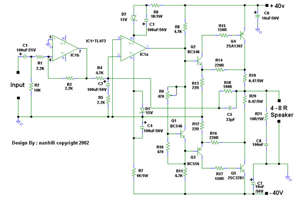

Ez a variáció hogy tetszik?

"Másrészt furán nézne ki az 1000VA-es trafó mellett 2db 25W-os végfokpanel" Ebben tökéletesen egyetértek. Nálam is felmerült gondolati síkon az ECC 88-as alkalmazása-->egyszerűbb táplálás,de a fentebb vázolt problémák miatt nem kísérleteztem tovább ezzel.Ha valakinek sikerülne megoldani...nekem nem jött be.De gyanítom,ehhez bele kellene nyúlni a kapcsolásba...
Nekem NAGYON nem... Azonkívül,h nem teljesen világos,miért is kell két ic-s bemeneti fokozat egy helyett,a második ME.pozitív tápágában a zener sorosan van bekötve,s nem párhuzamosan,mint kellene,azonkívül a polaritása FORDÍTOTT,továbbá ha a neminvertáló(+) bemenet is testre van kötve,hogyan is lesz ott kimeneti jel?(az RC-tag virtuális testpont) Háát...ÍGY nem építeném meg.
