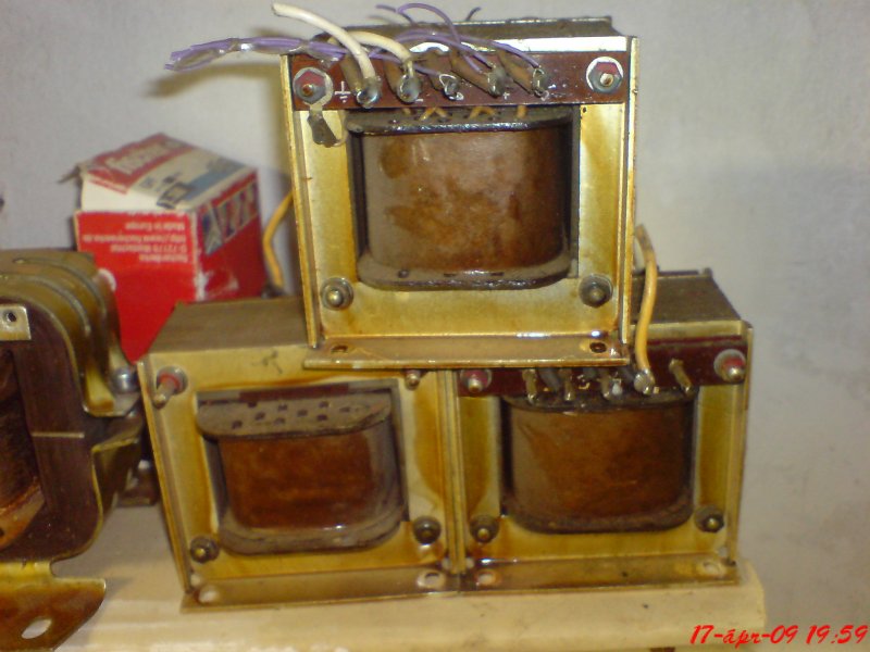

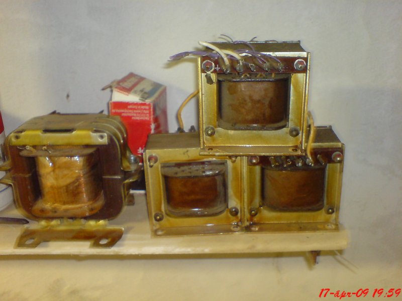

Kaptam nemrég egy pár szép trafót. nem tudom miben lehettek, elvileg valami cnc gépben, de pontosan nem tudom. A lényeg, hogy van két egyforma, ami 10,68cm2 keresztmetszetű, és egy majdnem 15cm2 trafó. A két kisebb még légrésesen is van lemezelve, bár az egyiken csak egy tekercs van több kivezetéssel. Arra gondoltam, hogy csinálni kellene majd belőlük valami frankó erősítőt. GU50SE-re gondoltam. Ezekből a trafókból összehozható-e egyáltalán, vagy sem. Ha nem, akkor milyen csővel lehetne megszólaltatni a vasakat?Teszek róluk képet is. A felső a nagyobb trafó. A két alsó az egyforma. :yes:

Ne irigykedjetek, inkább válaszoljatok a kérdésemre. :yes: Leginkább a hálótrafó teljesítménye kellene, hogy oda jó lenne-e az a trafó.
A nagy az szerintem hálótrafóként elbírja az anódfeszt, meg a meghajtó csövek fűtését, de a GU-knak külön kellene egy 220/12 Voltos 150 watt körüli toroid
A két kisebb kimenőnek szerintem tökéletes!
Miért nem a hiperszilest teszed meg hálótrafónak? PCL86 PP-nek az egész cuccost? háló, folytó, kimenők.
