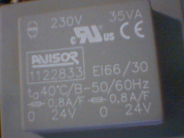

Sziasztok vettem 2* 24v tápot a képen látható.Na most ebből szeretnék 40v vagy 48v-os egyen áramot csinálni ehez kérném segítségeteket.

Szerintem ha párhuzamosan kötöd a két 24V-os kimenetet, abból 48V lesz.

Őszintén szólva nem akarok vele kisérletezni hát ha el sül valami biztosabb kellene.Meg ha esetleg így is van akkor még utána ott van hogy nekem egyen áram kellene.

Stabilizált tápegységet szeretnél csinálni vele?
(#) Norberto válasza kopaszs hozzászólására (») Máj 15, 2009 /
1: ha valamilyen berendezés valahány volt-os, akkor az feszültségnek nevezendő, nem áramnak! Az áram mértékegysége ugyanis amper!
2: Ha a 2 db 24 V-os váltakozófeszültségű szekundert párhuzamosan kapcsolod (tekercskezdetet kezdettel, tekercsvéget véggel), akkor eredményként kapsz egy darab 24 V-os, de kétszer akkora terhelhetőségű váltakozófeszültséget. Egyenirányítás és pufferelés után nagyjából 24 V * 1,4 = 33,6 V-os egyenfeszültséget kapsz.
Ha a két db 24 V-os szekundert sorosan kapcsolod össze, akkor lesz egy darab 48 V-os váltakozófeszültséged, amit, ha egyenirányítasz és pufferelsz, eredményül kb. 48 V * 1,4 = 67,2 V-os egyenfeszültséget kapsz.
40 vagy 48 V sehogy sem fog kijönni eredményül...

(#) kopaszs válasza Norberto hozzászólására (») Máj 16, 2009 /
Szia.Értem amit írsz.Akkor egyenlőre az első verziót szeretném megvalósítani 33,6.De még akkor ott van az hogy egyenáram kell nekem.
(#) kopaszs válasza njOrd hozzászólására (») Máj 16, 2009 /
igen stabil tápegységet akarok csinálni

Szóval a két szélső a két plusz a kőzépső meg valamelyik minusza vagy kössem össze a két minuszt ?
Még egy kérdés diódának jó lessz:IN5401-es?

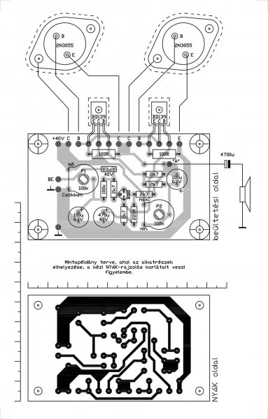

Sziasztok elkészült a táp az erősítőhőz bekötöttem.Több problémám is akadt 1:nem azt a teljesítményt adja amire vártam sőt majdnem ugyan az mintha nem lenne bekötve
2:gerjed nem is kicsit 3:2n3055 tranzisztorok kábé 3 perc alatt űz forróak pedig nem kis hűtőbordán vannak .
A belinkelt erősítőről van szó.
Valamit tudtok ezzel kapcsolatban segíteni?

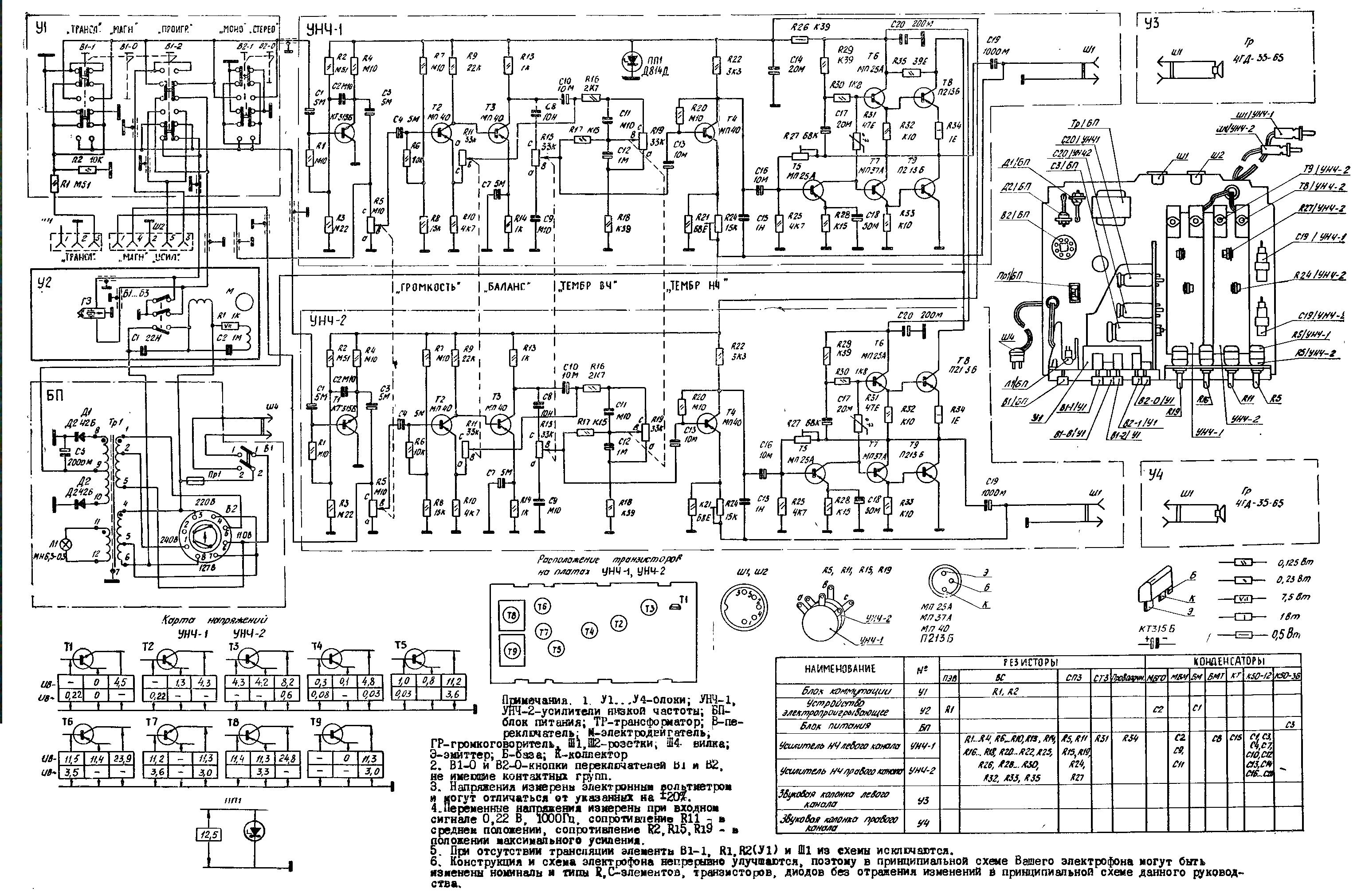

Próbáltam megkeresni a mellékelt kapcsolásban a W1 és W2 nevű bemenő csatlakozók bekötését (felépítési ábra, jobb oldalt középen) Aztán alul megtaláltam a csatlakozó lábainak számozását miszerint 3,5,2,4,1, ezek szerint a kapcsolásban mégis csak jelölve kéne lennie a dolognak, de én akárhogy kerestem nem találtam, tudna valaki segíteni?
(egyébként a csatlakozó arra szolgál eredetlileg, hogy külső jelforrásról is működjön az erősítő.)
köszönöm
ui: Most találtam egy 1,4,2,5,3 felieratú valamit a kapcsolás bal felső szélén, az lenne az?
(#) proli007 válasza sprofan hozzászólására (») Máj 16, 2009 /
Ön nyert! Ez egy tuchel csatlakozó, 1 kimenet bal, 4 kimenet jobb, 2 GND, 3 bemenet bal, 5 bemenet jobb.

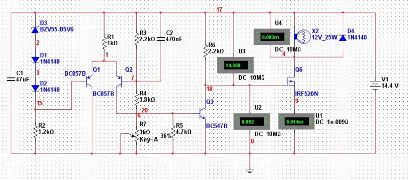

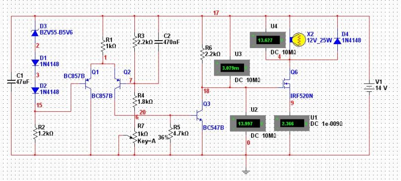

Az lenne a kerdesem, hogy velemenyetek szerint a mellekelt kapcsolas mennyire mukodokepes a valosagban? Ez egy egyszeru feszultsegszabalyzo 12V rendszeru jarmuvekbe (az izzolampa jelkepezi a gerjeszto tekercset). A kerdesem igazabol a beavatkozo szervre (nagyaramu FET) vonatkozik, mert a tobbi resze biztosan jo. Mennyire szerencses igy bekotni a gerjeszto tekercset, hogy a testkabelet szakitom meg? Jelenleg ugy van beallitva, hogy 14,3V-nal kapcsolja le az aramot. A Multisim-ben ugy mukodik ahogyan kell neki, a mellekelt ket kep egy bekapcsolt es egy kikapcsolt allapotot szemleltet.
Elore is kosz a valaszokat!
Udv!
(#) louie hozzászólása Máj 16, 2009 /
Udv!
Meg azt elfelejtettem megkerdezni, hogy IGBT-vel hogyan lehetne kivitelezni a beavatkozot?

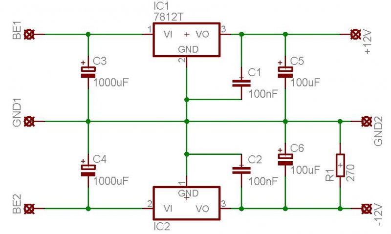

Azlenne a kérdésem hogy közös graetz-re és pufferre köthetek több stab ic-t?Vagyis 1graetz,puffer és erre lenne rákötve 3stab ic.
(#) vizor válasza Flatlander hozzászólására (») Máj 17, 2009 /
Lehet, ha a stab-okon kivett összes áramerősség nem haladja meg a trafó terhelhetőségét. Nekem így van megoldva az egyik tápom. Egy 7812, egy 7805 meg egy állítható LM317.
(#) Flatlander válasza vizor hozzászólására (») Máj 17, 2009 /
A trafón van egy 17v váltó azt kb 600mA-rel lehet terhelni.Én 7812-ket akarok bele mer mindenhol 12v kell nekem.Hangszóróvédő:50mA,előerősítő:10mA,ventilátorok:500mA.
Szóval elvileg pont beleesik amit tud a trafón a tekercs,teljesítmény az tuti elég 650w-ból szívhat eleget,csak sajnos elég kicsi a huzal keresztmeteszete ezért nemigazán terhelhető.

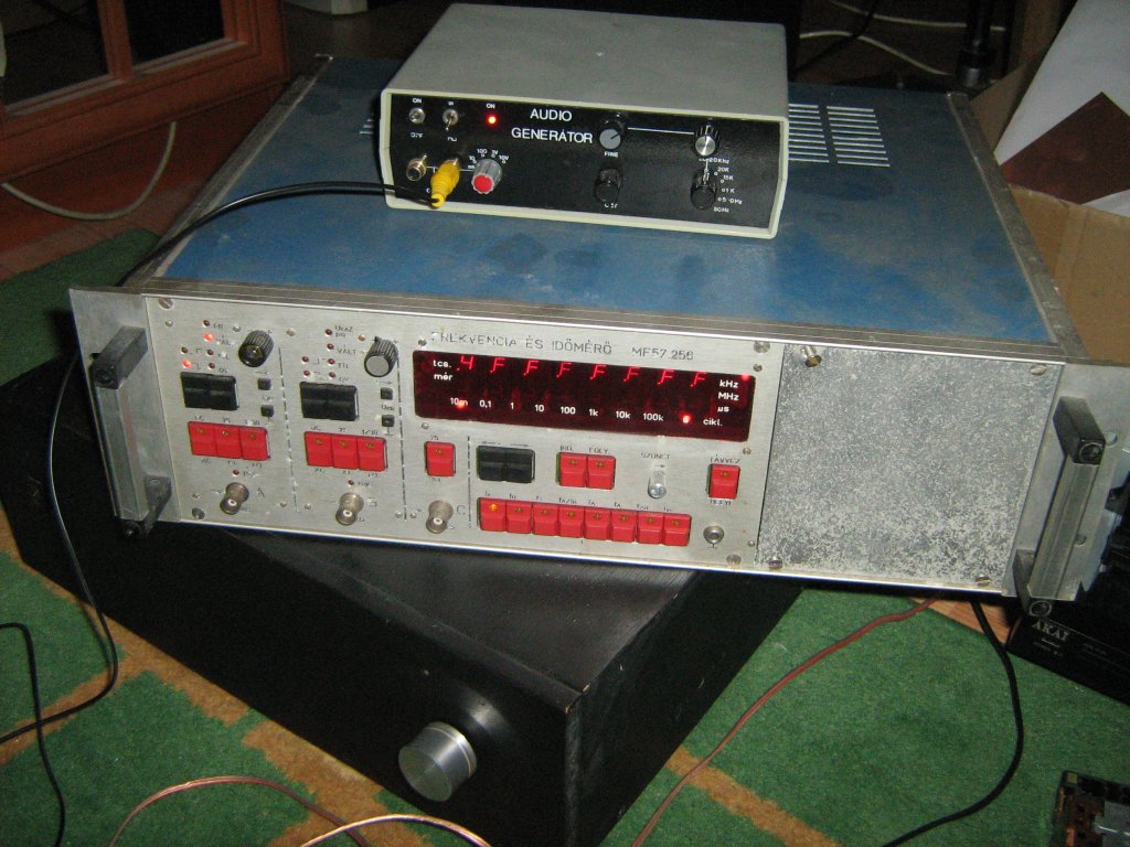

Egyik ismerősömtől kaptam egy ilyen frekvencia és időmérő műszert! Az a problémám, hogy nem tudom, hogyan is kell vele frekvenciát mérni! Működő képesnek néz ki, de a kijelzője mindig ugyanezt írja ki, egyedül a méréshatárokat tudom a kijelzőn változtatni. A lenti piros gombsorral lehet változtatni, hogy melyik bemenetén, és mit mérjen, meg még tud egy csomó dolgot ami nem egészen tiszta a számomra.
Próbáltam rákötni egy audiógenerátort, hátha annaka a frekijével tudok valamit kezdeni, de nem jutottam előrébb.
Valakinek valami ötlet?
Előre is köszönöm!
(#) Medve válasza Istike88 hozzászólására (») Máj 17, 2009 /
Talán a bemenet kiválasztásánál tévedtél?
(#) Istike88 válasza Medve hozzászólására (») Máj 17, 2009 /
A legalapvetőbb hozzáállással kezdtem neki a dolgok felderítésének. Azaz az összes gomb valamennyi állását kipróbáltam bemeneti jel mellett, de semmi értékelhető változás!
Méréshatárokat tudok állítani, DC leválasztást, bemeneti freki osztást, azt hogy fel vagy lefutó élt figyeljen. Más így hirtelen nem jut eszembe.
