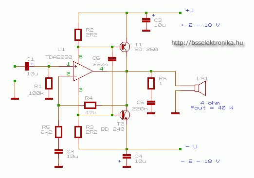

Sziasztok.Meg szeretném építeni ezt a kis erősítőt.Nekem ha 30 wattot tudna az elég is lenne.Csak mono lenne és egy 300w-os pc-tápról szeretném működtetni.Szerintetek megoldható??

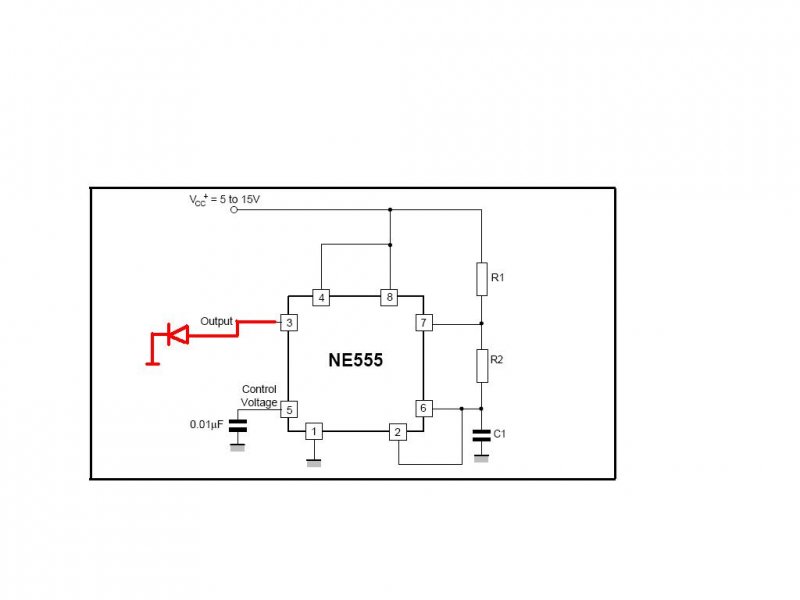

Az a baj a Skori-ét már tegnap megcsináltam csak nem mondtam. És működött is és azt is tudom hogy amit meglehet egyszerűen oldani azt minek kéne tovább bonyolítani az elektronikában, de én pl egy astabil multival szeretném megoldani pl 555-el. Meg is csináltam de az lett a következménye hogy bármilyen frekvencián járattam hatalmas volt ennek a huroknak az áramfelvétele és már nem működött sehogy. Nemtudoa skori-nak a kiváló művének hogy olyan kicsi az áramfelvétele és jó a hatásfoka, ahoz képest mikor 555-el hajtottam meg ugyanazokat a tekercseket. És nagyjából átfutottam az ajánlott topicot de az egész csak a Skori-éról szól, és nincsenek más verziók, persze ez egyértelmű mert nagyon egyszerű. Szóval szeretném megtudni mivel különb a Skori működése mint az 555-el való meghajtás. Ugyanakkor konyhanyelven nagyon megköszönném ha elmondanád hogy mit eredményez a menetszámok változtatása, a huzal vastagságának változtatása és a tekercs átmérőjének változtatása. Elég lenne ha az egészre csak egy-egy rövid választ adnál, konyhanyelven hogy én is megértsem. És a mágneses tulajdonságok változására gondolok. Nagyon megköszönném ha kicsikét felvilágosítanál(tok).

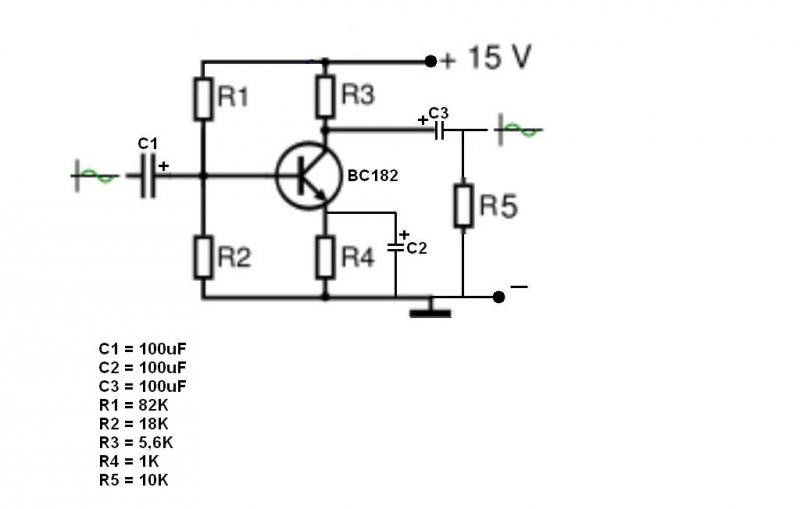

Beszeretném gerjeszteni a csatolt kapcsolást. Én a kimenet és a bemenet összekötésére gondoltam.
Pozitív visszacsatolását szeretnék, hogy ismétlődjön a dolog. Ha nem úgy van ahogy gondoltam, kérlek javítsatok ki.
(#) gg630504 válasza HA3GX hozzászólására (») Máj 3, 2009 /
Az oszcillációhoz pozitív visszacsatolás kell. Ez a kapcsolás fázist fordít, tehát önmagában nem jó. A kimenti jel fázisa fordított, mint a bemeneti, a rajzon nem jó.
1. Kettőt sorba kötsz RC tagokkal ( T - RC - T - RC - vissza az elejére ) és lesz egy astabil multivibrátorod.
2. Fázistolóval csatolsz vissza ( T - RCRCRC - vissza ) és lesz egy fázistolós oszcillátorod. Az RCRCRC tag fog 180 fokot fordítani és így lesz pozitív visszacsatolásod.

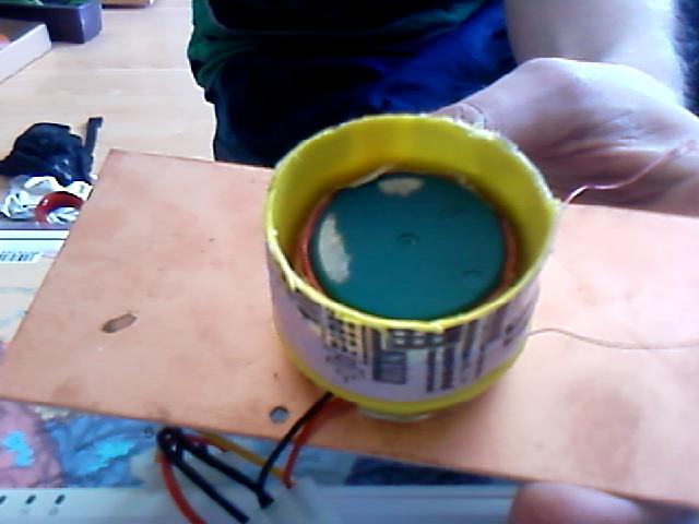

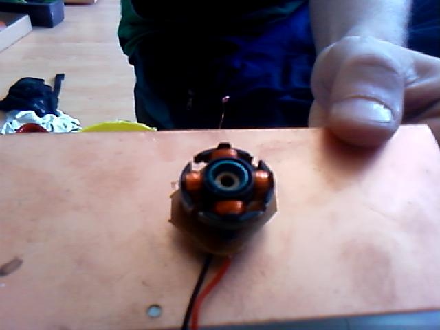

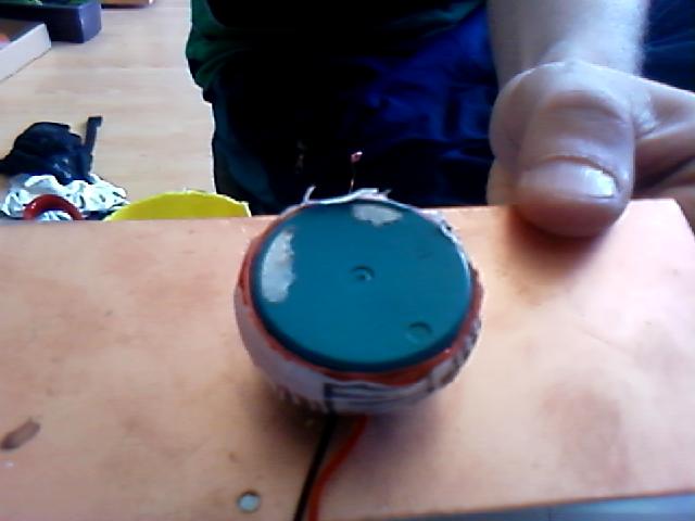

A következőt tettem:
egy forgó motor forgó részén lévő hengerre 150 menetet tekercseltem egy trafótól letekert rézhuzalból (0.2 mm vastag, zománcozott).
A forgó rész köré egy álló henger részt tettem, kb 3-4 mm távolságra a forgó részre tekercselt rész köré.
Erre az álló részre is tekercseltem kb 100 menetet ugyanakkora szélességben.
Az álló rész rézhuzalának két végéről a zománcot lekaparva, a rézdróton semmi feszültséget nem tudok mérni, a rákötött izzó és sötét.
Arra számítottam, hogy az álló rész huzalainak végén feszültség indukálódik.
Mit rontottam el?
(#) gg630504 válasza kistigrisköröm hozzászólására (») Máj 3, 2009 /
1. A forgórész tekercsére kapcsoltál áramot? Mert kell.
2. Ha a két tekercs tengelye ugyanabba az irányba mutat mindvégig ( a tekercs önmaga körül forog ), akkor nem lesz áramod. A forgórész tekercsének tengelye legyen merőleges a motor tengelyére, az állórész tekercse is legyen merőleges, tedd úgy, hogy a kezdőpozíció folytatása legyen. Azaz a forgó tekercs forogjon az állórész előtt. A forgáskor fél fordulatra a forgó tekercs másik vége legyen az állórészhez közel.
(#) kistigrisköröm válasza gg630504 hozzászólására (») Máj 3, 2009 /
Köszi a választ.
- Hogyan kapcsoljak feszültséget a forgórészre? Hiszen az forog.
- A motor tengelye függőleges, a forgórészre tekercselt tekercs tengelye is függőleges, ha jól értem. Hogyan lehetne ez merőleges? Rosszul értem?
Pontosan mit értesz a tekercs tengelye alatt?
Az ötletet a http://propellerclock.uw.hu-ról vettem.
A képeket a csatolásban találod.
Nem igazán értem, mit akarsz.

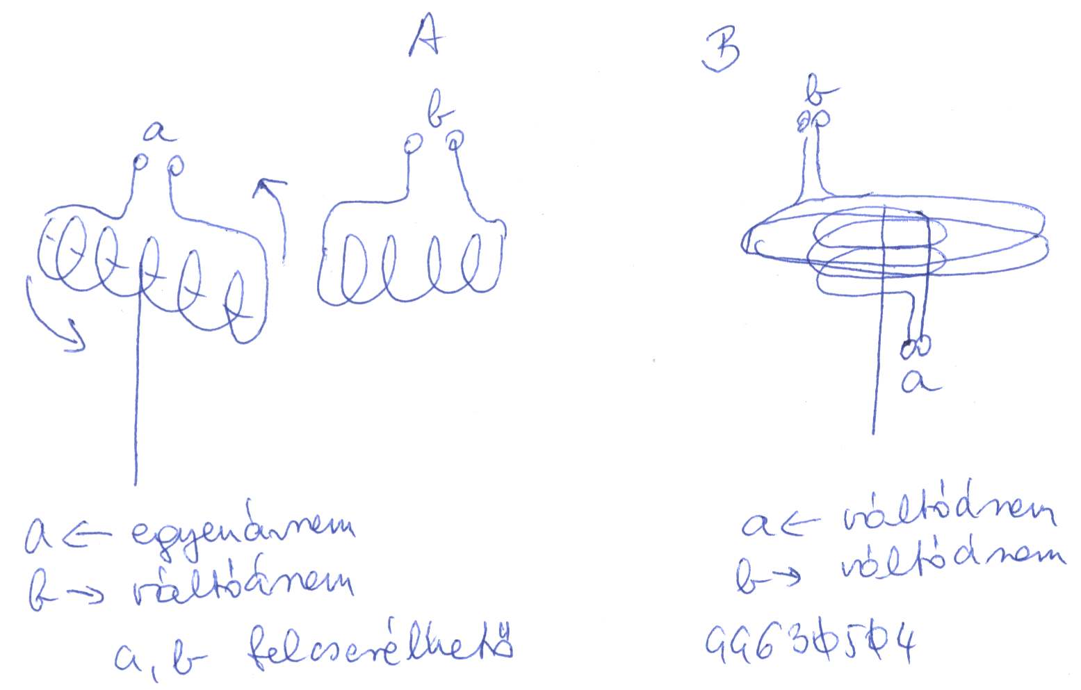

A) Demonstrálni, hogy forgó elektromágnes áramot indukál egy tekercsben? Erre írtam az előző válaszomat. Ha a motor tengelye függőleges, akkor a tekercs(ek) tengelye legyen vízszintes. Mint a kép001-en is látszik ilyen, 4 darab.
B) Áramot átvinni olyan transzformátorral. aminek egyik tekercse forog a másokhoz képest. Ekkor a motor tengelye és a tekercsek tengelye megegyezik, az egyik tekercs benne van a másikban. Az egyik tekercsre váltóáramot kell kapcsolni, ami megjelenik a másik tekercsben. Később lerajzolom.

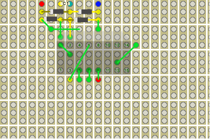

Elkészítettem a tervét az L298-as motor szabályzómnak csak féle nem fog működni:
A felső piros a +12 V a kék a GND. 2,3-as láb az out az alsó rész az input. A diódák pedig kb úgy néznek ki, mint a rendes diódák.
Ha valaki ránézne megköszönném.

Erre gondoltam.
B) + Csak váltóáramot tudsz transzformálni.
