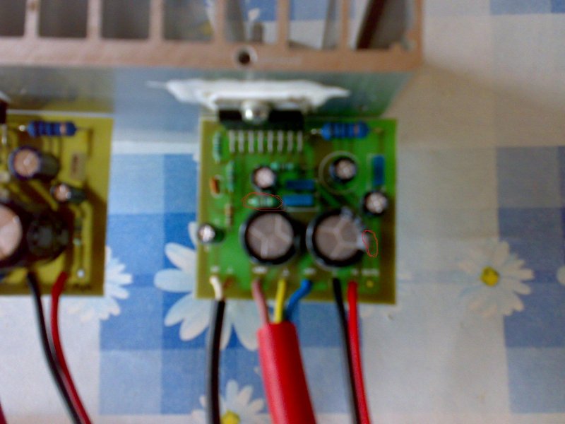

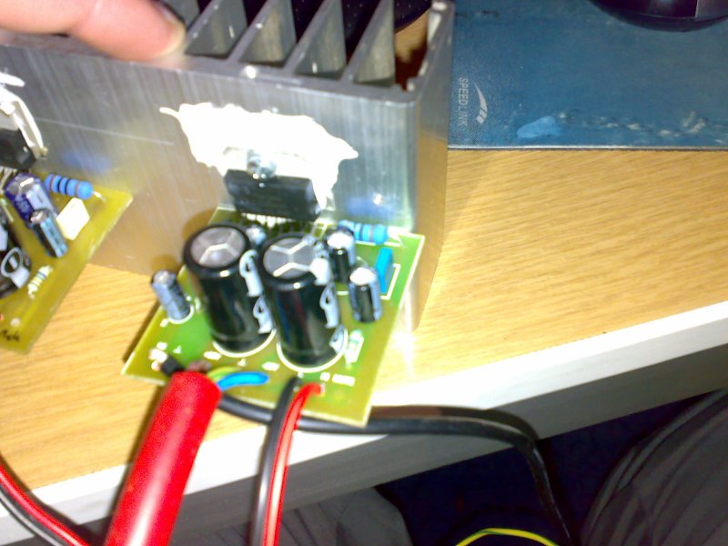

Van nekem 2db TDA7294es végfok modulom. Az egyik egy KITben vásárolt cumo a másik pedig arról lett koppintva, szóval teljesen egyformák. Na szóval az a problémám vele hogy már összerakva kaptam, de hiába kötöm be nemszólal meg. Van egy MUTE kivezetés a panelon azzal mitkell csináljak? Visszaolvastam a topicban és láttam hogy +5 vagy +12Volt kell oda és már szól is. Nekem egyik sincs. +-26voltrol menne. Mikor rákötöm a hangszórót akkor sercen egyet, szóval biztos hogy jó, csak szerintem ez a MUTE lehet a baj. Légyszi segitsetek. Köszi.
nem is csodálom hogy nemszól mert a mute-ra és a standby-ra kell 10-22kilós ellenálást rakni ez a tápfesztől függ a két ellenálást a 9-es és 10-lábra rakod és az ellenáláson keresztül engeded azt a 26 voltot ha még így se akkor lehet hibás
Van egy 47k-s ellenállás a 9es lábra a +táprol és van a mute lábra is egy 47k-s. Rajta van a panelon mindegyik. Bekarikáztam a képen pirossal. Akkor elég csak a MUTEra kötni a +tápot?
A gyári kapcsolásban 22k-val megy a + tápra, valamint egy 22-47µF kondi köti össze még a mute-t a földdel. Ez ad némi késleltetést bekapcsoláskor. Az IC adatlapján le vannak írva azok a jelszintek, amelyeknél ki ill. bekapcsol a mute ill. a standby. Ennek figyelembevételével meg lehet úgy méretezni ezt az RC integrátort, hogy koppanásgátlóként is funkcionálhat koppanós előfok (mondjuk LM1036) esetén (mint ahogy én csináltam
Azt tudom hogy a gyári kapcsiban 22k, de ez ami nekem van +-35Voltra lett tervezve. Szerintem emiatt van benne a 47k. És igen ott a kondi is az 47uF. Márcsak az a kérdés amit már leirtam az elöbb hogy akkor igy mehet e rá egyből a MUTE csatira a +táp? Mert ott az ellenállás amit martin96 irt.
Az a kondi előbb utóbb feltöltődik az ellenálláson keresztül a + tápra, szóval a mute lábon menet közben a pozitív tápfesz lesz. Vagyis nem teljesen, mivel a 22-47k-s ellenállás ill. a mute láb bemeneti ellenállása feszültségosztót alkot. Az ellenállás csak a feszültség felfutásának gyorsaságában játszik szerepet. Szerintem a mute bemenet ellenállása eléggé nagy ahhoz, hogy ne folydogáljon rajta túl nagy áram, és ezen nagy bemeneti ellenállás következtében közel a tápfesz fog megjelenni a mute lábon. Egyébként a felutási periódusban 3,5V feszültségnél kezd el szólni a végfok, és lefutáskor 1,5V alá kell esnie ennek a fesznek, hogy működésbe lépjen a mute funkció.
Na de a lényeg: 22 vagy 47k-s ellenállás egyik vége MUTE láb, másik vége + táp, valamint a MUTE láb és a GND közé a 10 v. 22 µF kondi.
Na köszönöm a segitséget, meg hogy ilyen szájba rágosan irtad le.
Akkor kiis probálom a erősitőmet, kiváncsi vagyok mijen hangja van.
Müködik. Köszönöm mégegyszer a segitséget.
