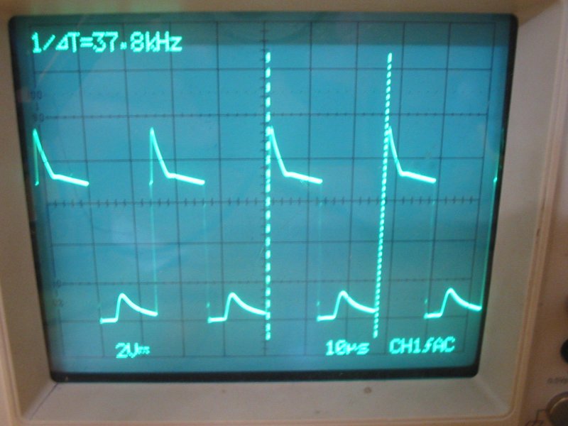

Holnap jutok szkóphoz és ha minden igaz délután próba is lesz a szerkentyűvel, de újra akarom tekerni a gate-leválasztó trafót és persze a mostaniban a légrést is kihagytam...ez magyarázat az 5,4V-os zener feszültségre ha jól gondolom. Találtam egy pont ide passzoló csévét a vasmagja pedig egy 25mm-es két szélén nincs légrés és középen 1-1mm azaz 2mm van ezzel lehetne próbálkozni vagy ne próbálkozzak és tegyek légrést a sima E25-re 0,5mm-t mindenhova ?
A 21 menet kicsit sok,kisebb lesz az indukció és kisebb lesz a gyújtófesz is..A primert nézhetem csak,az a 100A gépnek elég a szekunder meg bőven elég,az akár a 200A is képes lenne szakaszosan elvinni 10A/mm2-tel számolva.A snubber diódái szerintem,nem melegszenek különösebben,a tiéid biztosan nem,sosem néztem.Ezekből a diódákból,ha van elég,akár a kimeneti egyenirányítót is meg lehetne csinálni,5-5 db. elég is lenne a 160A géphez.A 2,5-ös pálcához a 100A gép elég szokott lenni,de nagymértékben befolyásolja a hegesztendő anyag vastagsága és minősége,de vedd figyelembe,hogy a gépet majdnem csúcson kell járatni,nem árt,ha van tartalék.Látom,készül az áramváltó is! Ha már a kísérletezésre rászántad magad volna néhány mondatom.A főpanelba tegyél 18V zénert,így 12-15V feszültséggel is kipróbálhatod a vezérlést,bár a 200 ohm -os ellenállások melegedni fognak,lehetne 300 ohmmal is próbálkozni,természetesen,IGBT-k nélkül.A kis ferrittrafót is figyelni,nem megy e telítésbe,esetleg,növelni +0,1mm a légrést,de nem is biztos,hogy kell.A panelodon látom az IRFD120 helyett is mást tettél,én is mást tettem a mostani panelomba,nevezetesen IRF630 van bent fektetve,van pár darab bontásból és miért ne.A snubber ügyben még nem döntöttem,hogy a 47 ohm-4,7nF vagy a 100 ohm-1nF párost építsem be.Agy kolléga a 160A gépbe is a 100 ohm-1nF párost rakja,azt mondja jó,hát nem tudom,szkóp nélkül semmit sem látok,bár e műszer kezelését és leolvasását is meg kéne tanulnom hozzá
Tegyél az E25-be 0,5mm légrést,azzal a másikkal ,ha megcsinálod DVM-mel nem fogsz többet mérni mint 3-4 voltot talán.Csak egy példa,saját tapasznyalatból, U I 25 magra csináltam az enyémet,4x35 menet,ahogy le van írva,betettem 0,5mm légrést,mérek és csodálkozom,4,78V a zénereken DVM-mel 12V tápnál , mit baltáztam el,szedem szét a trafót,nézem a magot és láss csodát,nem figyeltem eléggé,mert a mag már eleve légréses volt, 0,3mm ,összeraktam így,mérek,5,4V,nem fullad le,így hagytam.
Köszi a gyors választ, akkor rakok be légrést, holnap szkópon meglátjuk mi a helyzet. Én kisütő FET-nek IRF540-et tettem be, de akár 730-at is rakhatok, teljesen megfelelnek ezek is szerintem. Zenernek 18V-os van a BZX az 1,3W-os, igen a 200 ohm fűt rendesen

Na pár fettel és pár diódával szegényebb lettem, tapasztalattal gazdagabb. Első körben néztük minden okés volt, aztán a lemágnesező dióda 1N5819 szétment ez magával rántotta a fetet is. Kicseréltem őket megint csak melegedett a dióda.... Beraktunk egy böszme állat diódát így már jó volt, ezt vajon mi okozhatta? A két IGBT-re menő gate jelet beültetett IGBT-kkel mértem, hogy lássuk a gate kapacitással terhelve mit szól az áramkör, a kisütő fet-ek langyosodtak, a 200ohm fűt rendesen, minden más hideg. Íme a szkóp ábra mindkét IGBT párhoz is mértem teljesen ugyanazok a jelek. Van benne egy jó nagy tüske az indulásnál, meg egy kis hullám lennt, de szerintem ettől mennie kell. Szerintetek?

Szerintem a meghajto trafo induktivitasa tul kicsi-legres tul nagy, ezert tul nagy lemagnesezo aramok lepnek fel es ez kinyirja a diodat ha az kicsi. Lehet a tuskek is ezert ekkorak? Bocs az ekezetekert, de ezen a Francia billentyuzeten a betuket is alig talalom...
Lehetséges, tegnap 0,5mm-es légrést raktam bele. Ezek előtt nem volt baj a diódával, a vasmagot pc-táp szűrőkből szedtem ezek az E25-ösök, akkor meg nézem holnap kisebb légréssel is. Habár a felfutóélen lévő tüske még jó is legalább kinyitja az IGBT-ket

Légrés csak az E-I magba kell! Az E-E magba nem kell egyáltalán! Én E 20-as magot használtam legutóbb ami légrés nélkül jó! Légréssel nekem is eldurrant az 1n-es dióda!
Köszi szépen a választ. Akkor holnap újra átrágom mi a szitu szkópon.

To Be Determined azthiszem meghatározás alatt. Na ma megnézegettem légrés nélkül a cuccost. Nem melegszik semmi, minden a helyén van, most nemsokára rákapcsolom a hálózatot és beszámolok az eredményekről. Üdv
