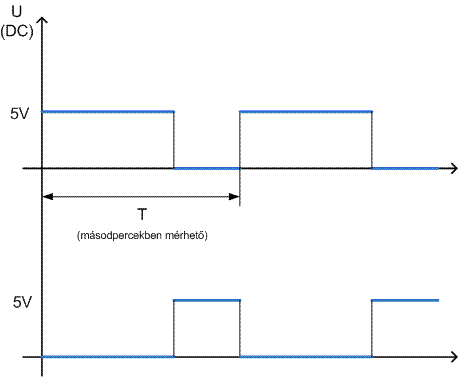

Van egy egységem (lényegtelen milyen) melynek két pólusú kimenő jele egy négyszögjel szerűséget, úgynevezett taktolási jelet ad ki.
A + - pólusokon stabil 5V DC feszültség (magas szint) és 0 DC feszültség (alacsony szint) váltakozik.
A jel periódusideje néhány másodperctől több másodpercig terjed.
A jel alakja és az eredmény --> MELLÉKLET
Milyen kapcsolást tudtok ajánlani, mely a kimenő jelet negálja? Tehát a kimenő jel 5V DC jele az átalakító után 0V DC legyen és a 0V DC feszültség esetén az átalakító után 5V DC legyen.
Tudom, hogy elég amatőr a kérdésem, de lényegében azt a legmegfelelőbb kapcsolást keresem, ahol a fel- és lefutó él nagyon gyorsan megy végbe.
Gondolkodtam egy NOR 7402-es IC-n (HLS típus).
Elvileg a + póluson/ - póluson, az alábbi logika eredményhez NOR kapcsolat elég.
0 0 >> 1
0 1 >> 0
1 0 >> 0
1 1 >> elvileg nem fordulhat elő
Továbbá a tápfeszültség előállításához milyen feszültségforrást ajánlotok a nagy megbízhatóság végett. (természetesen 5V DC kerüljön a kimenetre)
Lényegében egy minőségi és gyors átalakítót szeretné elérni.
A képen a negáló kör előtti állapot elvi rajza és a negáló kör kimeneti elvi rajza.

(#) watt válasza sksewolf hozzászólására (») Máj 13, 2009 /
Két kimeneted van és felváltva váltogatják a szinteket(amikor az egyik vezeték +5V akkor a másik 0, majd fordítva?)?
Mit hajt meg? Mekkora áram folyik a körökön?

(#) sksewolf válasza watt hozzászólására (») Máj 13, 2009 /
A mellékletben a folyamatábra, most dobtam össze.
Tehát van egy távvezérlő egység és annak a kimenetén a vezérlő jel és vezérel egy tirisztort az objektumban.
A tirisztor az objektumban ki-be kapcsol egy tápegységet, ami egy terhelést helyez feszültség alá, majd veszi le róla. (taktoló jelnek megfelelően)
A műszerűnk a terhelésen (ez is az objektum része) feszültséget mér (zöld színű függvény), de hogy eltudja dönteni mely a bekapcsolt tápegység melletti feszültség és mely a kikapcsoltnál (ami a gyakorlatban nem nulla, csak kisebb érték, mint a bekapcsolt ) , ezért GPS-en keresztül információt kap egy szinkronizáló egységtől (kék színű taktolási függvény).
Ezen egység a magas szinthez rendeli a bekapcsolt állapotot, és az alacsony szinthez a kikapcsolt állapotot, ha ezt közvetlenül levennénk a legelején említett távvezérlő kimenetéről, fordított értelmezéssel küldené a műszerhez, vagyis a leolvasó összekeverné az értékeket, pl.: a bekapcsolási periódusban levő kikapcsolási értéket olvasná le.
Ezért kell negálnom és fordítottan bevinnem a szinkronizáló egységbe a kék taktolási jelet.
A kimenő kétkapocs (távvezérlő kimenete). Egyik pólusa +5V és 0V váltakozása, a másik kimenete 0V állandó érték).
A szinkronizáló bemenetére lényegtelen milyen polaritással kapcsolom, csak azt vizsgálja mely ciklusban van az egyik póluson logikai 1, vagyis +5V.
A negáló köröm bemenete, meg ne legyen polaritás független, ha véletlenül fordítva kötöm be, akkor is helyes választ adjon.
1 0 >> 0
0 1 >> 0
0 0 >> 1
Ezért gondoltam NOR kapura.
Van egy érzésem, hogy még mindig nem mondtál el minden infót ami fontos lehet, ami természetesen nem a te hibád! (próbálj a kérdésekre jobban koncentrálni!)
A rajz alapján két kivezetésed van(nem egy), és a logikai igazságtáblázatod szerint is két vonalon változik a szint.
Ezért nem elég egy sima inverter, hanem ahogy már jól megállapítottad, egy (- NOR -) logikai kapura van szügséged.
Feltéve, ha elég egy kimenet, mert ha jól megnézed, a táblázatodon egy kimenet van csak, a rajzodon viszont kettő. Ha valóságban is kettő kimenet kell, akkor nem kell logika, csak inverter. Ezt gondold végig!
Szücsien által felvetett galvanikus leválasztás is nagyon fontos kérdés lehet, ezt is tisztázni kéne!
Az említett "tirisztor" le van választva elektromosan a két vezérlő vonalról? Nehogy visszakerüljön a fázis a szinkronizáló bemenetére a logikán keresztül!
A szinkronizáló egységnek logikai szintű bemenetei vannak? Szintén két bemenete van, ahogy a rajzon van, vagy az egyik rajzolt vezeték a közös testpont lenne?
Jól megbonyolítottad a dolgot. (nem beszélve a korábban közölt logikai kapcsolatról, aminél a TAKT- is változik a jelek szerint!)
Egyszerűsíthetjük a dolgot: van egy közös test(TAKT-, de a továbbiakban GND), és egy jelvezeték (TAKT).
Ha ezt invertálni akarod, akkor elég egy NPN tranzisztor is. Bázisra megy a TAKT egy 10k-n keresztül, emmiterrre a GND, kollektor felmegy +5V-ra egy 1k-s ellenálláson keresztül. A kimenet a kollektor és az ellenállás összekötése lesz.
Az 5V-os tápot, ha nem tudod valahonnan kicsatolni, akkor egy nem stabil "6V-os" dugasztápból és egy 78L05-ből meg tudod oldani, némi kondival megtámogatva a regulátort az adatlap ajánlása szerinti bekötéssel.
Ha ez kevés, esetleg lerajzolom, de elégnek kéne lennie...
