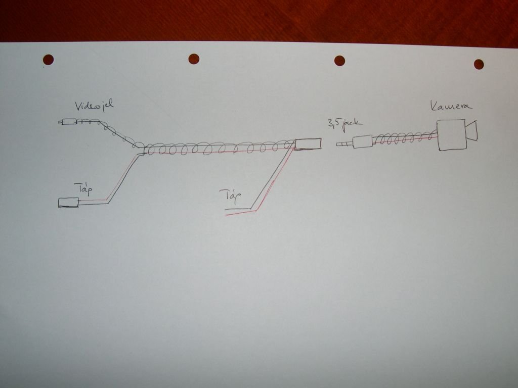

Nekem is hasonló lenne a problémám: autóban (dizel) használnék tolatókamerát, egy 7"-os LCD monitorral összekötve. Mindkét eszköz közvetlenül az autótól kapják a 12 V DC-t. Ha mindkét eszköz csatlakozik a táphoz,a kép csikos (változó interferencia csikok látszanak) Ha bármelyik eszközt leveszem a kocsi tápjáról, vagy külső tápra teszem, a zaj megszűnik, a kép kristálytiszta. Külső kamerával természetesen nincs semmilyen zavar. Szeretnék vmilyen megoldást, mert igy elég használhatatlan a rendszer. Az ötleteket előre is köszönöm.

Hogyan kapják az áramot a cuccok?Ugyanarra a pontra kellene bekötni a kamera és a monitor tápját is, értem ezalatt azt, hogy húzz kábelt a kamerához a monitortól, ne legyen a kamera tápja például a csomagtartóban bekötve az autó hálózatába..
Ha tápot mindkét eszköz a kocsi tápjáról kapja akkor van a baj. Az sajnos mindegy, hogy hogyan viszem nekik a tápot, próbáltam már külön a csomagtérből venni a 12VDC-t teljesen külön a videojeltől, és próbáltam úgy is, ahogyan írtad, hogy a monitor tápját viszem végig a videokábel mellett a kamerához. Mindkét esetben csíkos a kép. A testet is próbáltam már több helyen, kasztnin, aksiról direktbe, mindig ugyanaz a probléma.
Próbáld ki azt,hogy a videojelkábelednek az árnyékolását összekötöd a tolatókamera negatív száljával. De csak a videojelkábel egyik végénél csináld meg.. . Egy próbát megér!
Ez gyakorlatilag most is igy van, mert a kábel amit használok az árnyékoláson viszia a kamerának a negativ tápot. Ezt egyébként nem is tudnám másként megoldani, mert a kamerába bemenő vezeték egy 3,5 jack dugóval csatlakozik a hosszabitó-kábelhez. Ahoz, hogy mondjuk teljesen külön vigyem a kamerának a táp negativot és a videojel árnyékolást, szét kellene szednem a kamera tokját, kiforrasztani a meglévő vezetéket. Ezt egy garis kameránál egyelőre nem tenném meg. :no:
Az nem lehet egyébként a probléma, hogy valahogy egy földhurok képződik, amikor mindkét eszköz közös negativon meg tápon van és a negativ adja a videojel árnyékolását is? Ezt hogyan tudnám kiszűrni? Idézet: „a kábel amit használok az árnyékoláson viszi a kamerának a negativ tápot” Nem teljesen világos, hogy csak a kamera közvetlen közelében van rákötve az árnyékolásra a test, vagy a monitortól a kameráig egyben van? Utóbbi esetben szinte biztosan ez a gond. A kamerát nem szedheted ugyan szét, de a csatlakozója közvetlen közelében a kábelt szétszedheted, és megoldhatod azt, hogy az árnyékoláson a kamera és a monitor között ne folyjon tápáram.
Akkor azt probálnám meg a helyedben,hogy a videojel árnyékolása mellett elhúznék még egy szálat ami vinné a táp negatívot! és a kamera elött ahol tudod ott összekötöd a két pontot így lényegében ez a ráadás szál vinné a tápot a kamerának és a videojel kábelod árnyékolása is le lenne kötve a "föld"re.
Készitettem egy vázlatrajzot a kamáráról és a kábelekről.
A csatlakozónál lévő tápbekötés opcionális, innen lehet megoldani hogy mondjuk a tolatólámpáról menjen a táp a kamerának. Ahogy a rajzon is látszik (remélem) a negativ táp végigmegy a kábel árnyékolásán, bárhol is kötöm rá, mert a kamerából már eleve ez a közösitett kábel jön ki, és valószinűleg a kamera alaplapján is közös az árny és a negativ táp. Igy szerintem mindegy, hogy hol szedem szét a vezetéket és kötöm rá a negativ tápot, ha az árnyékolást nem vágom el (gondolom ha ezt megtenném akkor videojel sem lenne) akkor a negativ sajna végigmegy rajta.
A gond az szerintem, hogy a táp és a jel közös szakaszán - ahol a minusz táp az árnyékoláson fut - a jelhez hozzáadódik a tápvezetéken megjelenő zaj. Minél közelebb a kamerához kellene a kettőt szétválasztani, és reménykedni, hogy a monitornál nincs a kettő megint közösítve. Ha igen, akkor nemsokminden jóra lehet számítani, esetleg arra, hogy az árnyékolásnak nagyobb az ellenállása, mint a vele párhuzamosan kötött vezetéknek, és így a táp zaja minimális mértékben jelenik meg a jelben. Próbálj meg valami nagyobbacska (néhányezer uF) kondenzátort odakötni a 3,5-ös jack-el jelölt helyen a tápvezetékre, hátha az segít.

Az nem feltétlen gond,hogy a kamerában össze van kötve a negatív a jelfölddel. A rajzon a videojel alatti táp a kijelződbe megy vagy az is hátramegy a kameráig? (ennek nem sok értelmét látnám). Azt kéne tudni,hogy a lcd kijelződ tápnegatívja össze van-e a kötve a videojel árnyékolásával. "Ezt műszerrel sípoltatsd ki"

Még valami, Ha hozzáférsz a jelkábel dugóhoz (gondolom rca) ami a kijelződhöz megy akkor ott kösd le az árnyékolást lényegében nem sok értelme van,hogy megkapja a kijelző az árnyékolást mivel a kamera felöli végén a a jelföld azonos a negatívval így végülis az árnyékolásod megmarad csak éppen nem csaktlakozik a másik vége sehova az árnyékolásnak és így nem keletkezik hurok.
A rajzon lévő táp a kamerához megy és ugyanúgy lehet rajta tápot adni a kamerának mint a középső vezetékeken. (vagy itt, vagy ott) A két betáp biztosan egyezik, ezt már kimértem.
Ja értem, én sztem a kamerához közelebb levő csatin adnék csak tápot! És próbáld majd ki amit fentebb írtam,hogy a kijelzőbe nem viszed be a jel árnyékolását. Így működnie kellene.

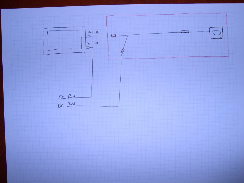

A próba megvolt. Tehát ha árnyékolás nélkül kapja a jelet a monitor a kamerától a kép még rosszabb mint volt! A csikok sokkal jobban látszanak, a kép meg alig. A monitornak kell az árnyékolás! A próbával gyakorlatilag megszüntettem a hurkot (ha jól gondolom), de az interferencia mégis megmaradt. A két készülék tápellátása az autó tápjáról ment, de közvetlen összeköttetés csak a videojelen keresztül volt. Továbbra sem tudom, mi lehet a gond!
Még megpróbálom valami más monitorra is rákötni a kamerát, hátha igy előrébbb jutok.
húú ez nem jó hír! Akkor még azt kell megpróbálni,hogy a két készülék tápját összekötni és úgy adni neki tápot. valami csillagpontszerűséget kéne kialakítani. Meg arra mérj rá,hogy a kijelződ jelárnyékolása belül össze van-e kötve a táp negatívjával.
Nem vagyok benne biztos, hogy érted amit írtak. Köss tápot az egyik egységre (legyen a kamera), majd innen vezesd a tápot a monitorra, a pozitívot és a negatívot is. Nem tudom, hol vágtad el az árnyékolást, ha jól sejtem, akkor a monitor előtt, valamint, ha a monitornak külön csatlakozása van a tápra, akkor egyszerűen kösd oda rá a tápot.
Lehet, egy fénykép sokat segítene.
A közös tápot már próbáltam, az nem jó.
A másik dolgot kimérem...
Amit leirtál azt már próbáltam: amint korábban irtam, ha közös a táp (és mindegy hogy az egyik eszközre megy a táp először, majd onnan a másikra, vagy azonos helyről (csillagpontosan) megy mindkét készülékre) a kép csikos, zajos! Fényképet nem hiszem hogy lenne értelme csinálnom, mert az egész be van épitve az autóba...
A kapcsolásról egy vázlat: (a bekeretezett rész a korábbi képen részletezve)
