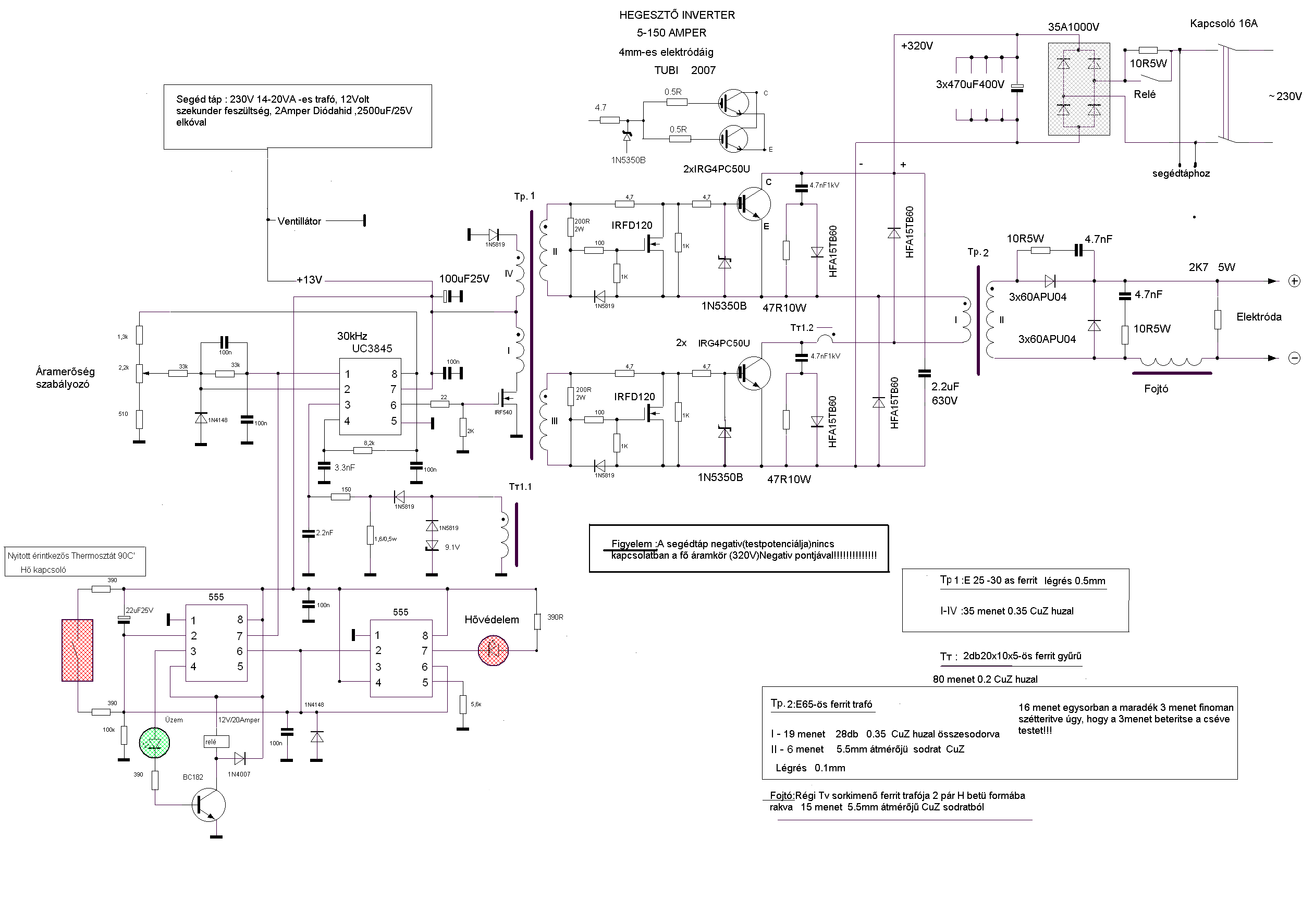

Ja a képeket elhagytam, a tömörített fájlban több terv van!!!

Ne tedd bele azt a két módosítást,nem ütne át,de zavart okoz! Látom,szeretted volna egy négyes csatlakozóval elvinni a vezetékeket,mondj le róla.A vezérléstől ide jövő vezetékeket párban kissé összesodorva vezesd oda és forraszd be,lehetőleg ne legyen hosszabb 10-12cm-nél.

Nos a főpanel még nincs kimaratta de a vezérlés már úgyveszet mert az már kész! Amúgy a tervek erdgab tervei alapján készültek csak helyenként lettek módosítva a csatlakozók miatt, de itt az eredeti(csatolt fájl)! Így már jobb, ez pepita a Gábor terve, ha neki megyen nekem is fog!
(#) jati válasza jati hozzászólására (») Máj 27, 2009 /
A 6 db IGBT csak a jobb hőleadás miatt van , de mivel a hűtőbordára amire szerelni fogom csak 4 db fér fel. A tervet mellékelem max:165A

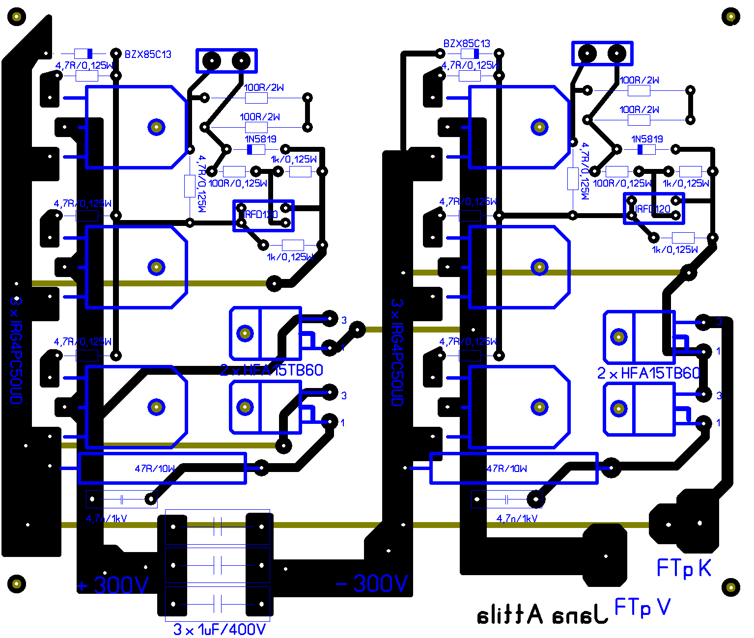

(#) erdgab válasza jati hozzászólására (») Máj 27, 2009 /
Kicsit átrajzoltam a főpanelt,szerintem ez jobb mint eredetileg volt,mellékelem,ez a forrasztási oldal,az alkatrészek a túloldalon vannak kivéve a 2,2µF kondit.Az Ft a főtrafó csatlakozási pontja.A vastag,nagy áramú részekre 1,5mm2 vezeték van végigforrasztva.Nézd,nézzétek át,az eredeti megoldással is kifogástalanul megy a gép a mai napig is,de minden tanácsot szívesen elfogadok! Válaszolnék pimi9,azért van bent 6 IGBT-nek hely mert csak BUP304 volt egy rahedlivel,mikor a panelt és a gépet készítettem,ezek 1200V/35A ,de lehet módosítani,ki ahogy akarja.
(#) pimi9 válasza jati hozzászólására (») Máj 27, 2009 /
A vezérlőt átnéztem mégegyszer, nem olyan nagy a gond vele, csak rakj egy + hidegítőt (100n) oda ahova bekötöd neki a 12V-ot.
A főpanelen berajzoltam az áram utakat, az a probléma, hogy a lemágnesező áramkör (sárga) leír egy nagy hurkot az egész körül. És ebbe a hurokba beleesik a két gate-meghajtó hurka (piros, csak az egyiket rajzoltam be). Úgy lehetne rajta segíteni hogy a meghajtónál ami az igbt emitterétől jön vissza nem körbe viszed el, hanem egy vezetékkel átkötöd a kis mosfet lábához. Másrészt a lemágnesező áramkört kicsit kisebb helyre kéne szorítani, ami 1 lépésben megtehető.
Ja, és az igbt-ket úgy célszerű párhuzamosítani hogy külön gate ellenálást kap mindegyik, nem közöset.
(#) Remci válasza erdgab hozzászólására (») Máj 27, 2009 /
A rajzod felső részén lévő 4.7nF-os kondi lábának a collektorra kellene csatlakoznia,nem? De itt az emitteren van. Meg ha jól látom akkor a HFA 15 diódák anódja-katódja fel van cserélve.Majd nézd át, hátha én tévedek, mert már kicsit fáradt vagyok

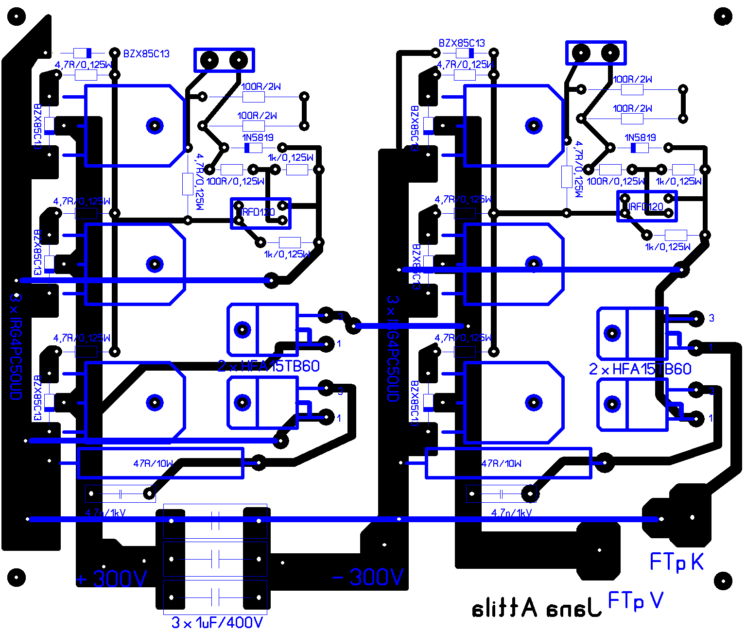

(#) jati válasza pimi9 hozzászólására (») Máj 27, 2009 /
Valahogy így gondoltad?
Elnéztem, így már jobb
(#) pimi9 válasza jati hozzászólására (») Máj 28, 2009 /
Kb, csak a diódák bekötését most pont felcserélted. Azok jól voltak elrendezve az első rajzodon, annyit kellet vele csinálnod hogy amit áthúztam zöldel azt szedd ki, és kösd össze az FTpK-t és és a dióda K-ját.
Meghajtó áramkör rendben van, csak rakj külön zénert is minden igbt-hez.
(#) pimi9 hozzászólása Máj 28, 2009 /
Énis elnéztem, nem lapoztam
"amit áthúztam zöldel azt szedd ki, és kösd össze az FTpK-t és és a dióda K-ját." ez oké.
Azt módosísd még rajta hogy jobb oldalon ne a meghajtó áramkör átkötésén keresztül vidd el a diódákat a (-)-ra hanem egy másik átkötésen közelebb a 3x1u felé.
+ zéner +diódák visszaforgatása
(#) jati válasza pimi9 hozzászólására (») Máj 28, 2009 /
A diódák és az IGBT-k a nyák oldalon lesznek! A zenereket így gondoltad? 3 zener ugyan arra az oldalra, és ugyan oda
A zénereket a G-E közé rakd.
És lehet én vagyok süsü de a HFA15TB60-nak az a katódja ami össze van kötve a középsővel. A rajzodon ha télleg az a katód akkor fordítva vannak rajta.

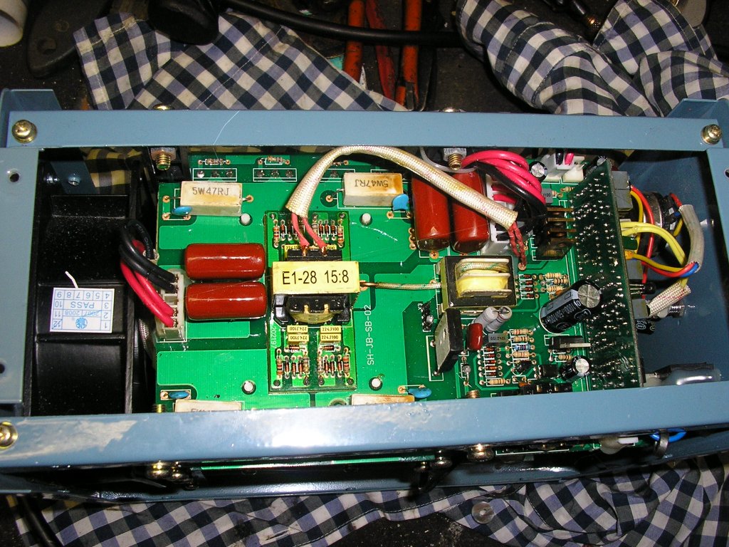

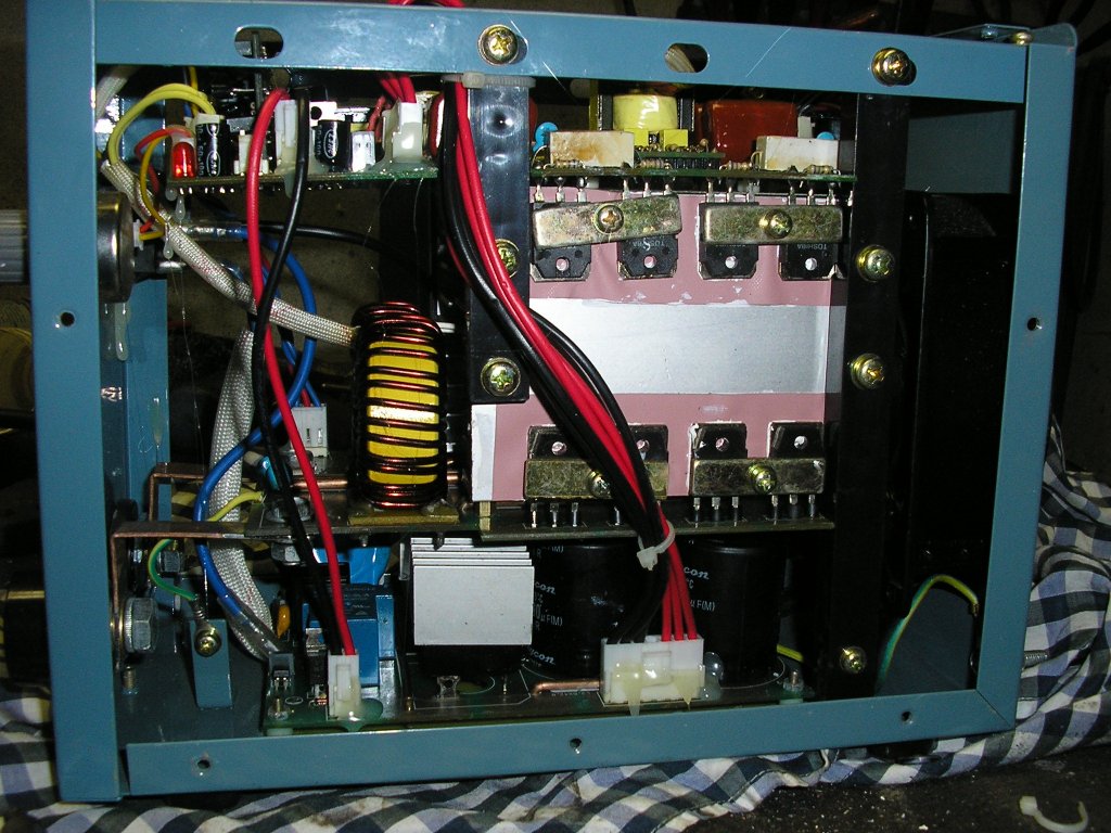

(#) Szebence hozzászólása Máj 28, 2009 /
Semmi közöm ehhez a témához, csak már elég régóta látom, hogy népszerű téma ez az inverteres heggesztő itt HE-n. A múlt héten volt alkalmam kipróbálni egy új inverteres heggesztőt és mivel még nem láttam ilyet belülről kíváncsi voltam, hogy mi van a doboz alatt Készítettem pár képet, és ezeket meg is osztom veletek.
(#) erdgab válasza Remci hozzászólására (») Máj 28, 2009 /
Köszönöm,hogy szakítottál időt a panelomra! Valóban hibás volt a terv,javítottam a kondi bekötését az IGBT-k G ellenállás bekötését és a diódák jelölését is,ez utóbbinál a kapcsolás jó volt,csak a betűket írtam fordítva.

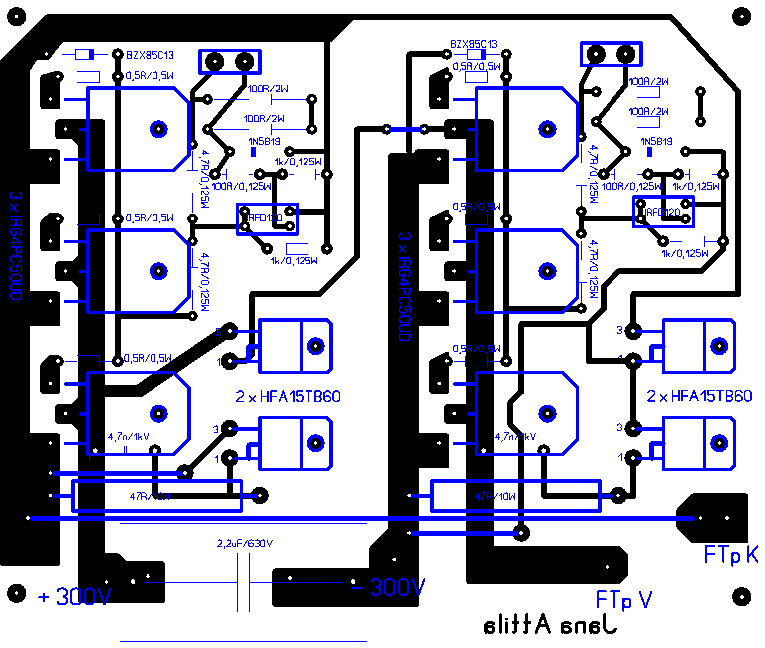

(#) erdgab válasza erdgab hozzászólására (») Máj 28, 2009 /
Közben rájöttem,hogy ha módosítom a G ellenállások bekötését akkor oldalanként 3-3 zéner is kéne,ezt a rész vissza rajzoltam a régi megoldásra.
(#) Remci válasza erdgab hozzászólására (») Máj 28, 2009 /
Megnéztem a rajzot, nem találtam hibát. Esetleg annyit, hogy a bal fölső Bup 304 "E" csatlakozó pontja hiányzik és ennek meg a mellette lévőnek meg a "G" csatlakozó pontja pedig szerintem túl közel van az "E" sávhoz. Nem kötekedésnek szánom
Nos így gondoltad a zenereket? a pólusokat nem tudom, hogy jól vannak-e, csak nem értem miért kell a zener, biztosíték ként? a BZX85C13 elég lesz? Nem fog elszálni semmi a zener miatt?
(#) jati válasza erdgab hozzászólására (») Máj 28, 2009 /
Gábor, szerinted, hogy jobb megcsinálni? a 4-es vagy az 5-ös?

(#) erdgab válasza jati hozzászólására (») Máj 29, 2009 / 1
Szerintem az 5. jobb,de a HFA diódák fordítva vannak bekötve! Remci észrevételeit javítva felrakom az én panelomat utoljára,nézd meg és használd mankónak vagy egy az egyben.
