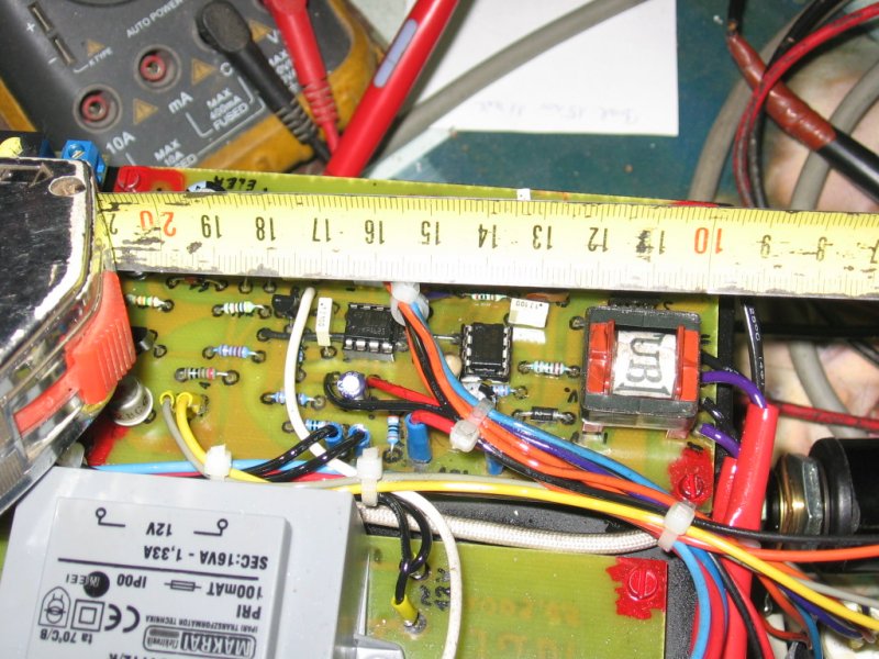

Sziasztok! Megtekertem a Gate trafót E20-as magra, 33 menettel, mert ennyi fért rá egy sorba. Huzal átmérője 0,41. Az áramkört összeszereltem, megmértem az áramfelvételt, ami 440mA volt. De a meghajtó FET még mindig melegszik! Ha lekötöm a trafó kimenetéről az IGBT meghajtó kis áramköröket, akkor csak langyos a FET. Egyenlőre próbapanelon van összerakva, jelenthet ez valami gondot? Vagy mi okozhatja a FET melegedését?
(#) zolee1209 válasza zolee1209 hozzászólására (») Jún 4, 2009 /
Amíg megírtam a válaszomat, addig tűzforró lett a FET 140mA mellett... Mivel a trafóra nem volt semmi kötve. Tanácstalan vagyok!
(#) erdgab válasza zolee1209 hozzászólására (») Jún 4, 2009 /
Igen,ez gond,a vége halál! A fet (IRF540) a komplett kapcsolásban,amikor rajt van a kis trafón az IGBT meghajtók is,több órai bekapcsolt állapot után sem lehet még langyos sem! Ez saját tapasztalat.Az áramfelvétel (440mA) is nagyon sok,kb. a fele a reális (230mA),ebben bent a relé árama is.Vastag az a huzal is,keress helyette 0,28-0,3mm huzalt.Tubi szerint az E20 magba nem kell légrés,remélem nem tettél bele.Maga a mag is okozhatja,ha nem megfelelő az anyaga,esetleg próbáld megtekerni 20-25 menettel és megnézni akkor mi történik.Csak javaslatokat tudok adni látatlanban,én nem használtam E20 magot,kísérletezned kell.A tekercseket jól kötötted be (1-es és 4-es),nincs fordítva a lemágnesező dióda a 4. tekercsen ? A gét meghajtók zénerein mérj feszt,DVM-mel 5,1-5,3V között kell mérni stabil 12V segédtáp mellett,a két oldal között kb. 0,1V eltérés lesz.A frekvencia értéke 30-35kHz között legyen.Egy kép jó lenne a próbapanelról,hátha többet látunk.
(#) zolee1209 válasza erdgab hozzászólására (») Jún 4, 2009 /
Szia! A magba nem tettem légrést. Megpróbálok kisebb átmérőjű huzalt szerezni és újratekerem. A tekercseket jól kötöttem be, erre odafigyeltem. A diódát is helyesen raktam be. Megtekerem a trafót vékonyabb huzallal és 35 menettel, kevesebb menetet nem szeretnék rá tenni!
(#) Tubi56 válasza zolee1209 hozzászólására (») Jún 4, 2009 /
Milyen IC van a képen meghajtónak?
A mosfet gate-n hány volt van?

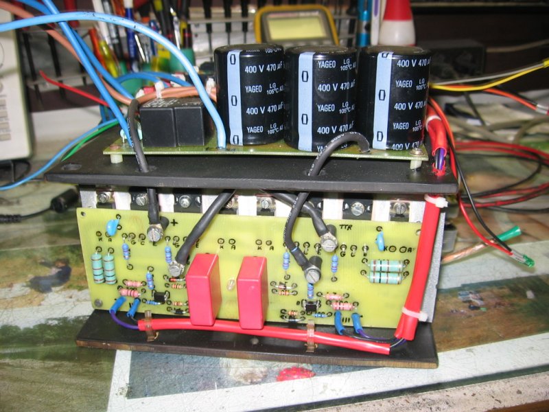

Egy újabb tanulmány!
(#) Tubi56 válasza Tubi56 hozzászólására (») Jún 4, 2009 /
Még egy-két kép
Látni a 20-as trafót is ! A meghajtó Fet hűtés nélkül, kicsit sem melegszik!
(#) zolee1209 válasza Tubi56 hozzászólására (») Jún 4, 2009 /
A meghajtó IC egy SG3524-es. A mosfet gate-jén nem mértem feszültséget, ha kell, multiméterrel meg tudom mérni, sajnos csak az van!
Megtekertem a gate trafót. Először 0,35 körüli huzallal 35 menet. Ezzel 140mA-t mértem áramfelvételnek. Másodszor 0,16-os huzallal tekertem rá 40 menetet. Így 120mA-t mértem 10A-es méréshatárban, majd 200mA-es méréshatárban ugyanez az érték már csak 70mA volt... A FET mindkét esetben továbbra is melegszik!
Megmértem a MOSFET Ugs feszültségét, mely multiméterrel 6,85V... Nem tudom, ez jó-e vagy sem. A tápfeszültség 12,6V.
Az enyémen 12 volt táp melett Gate fesz. 5 V az IC UC3845! A trafó E 20-as légrésnélküli! 4x35 menet 0.3mm-es CuZ huzal! A sorrend is fontos lásd a kapcsolási rajzot!
