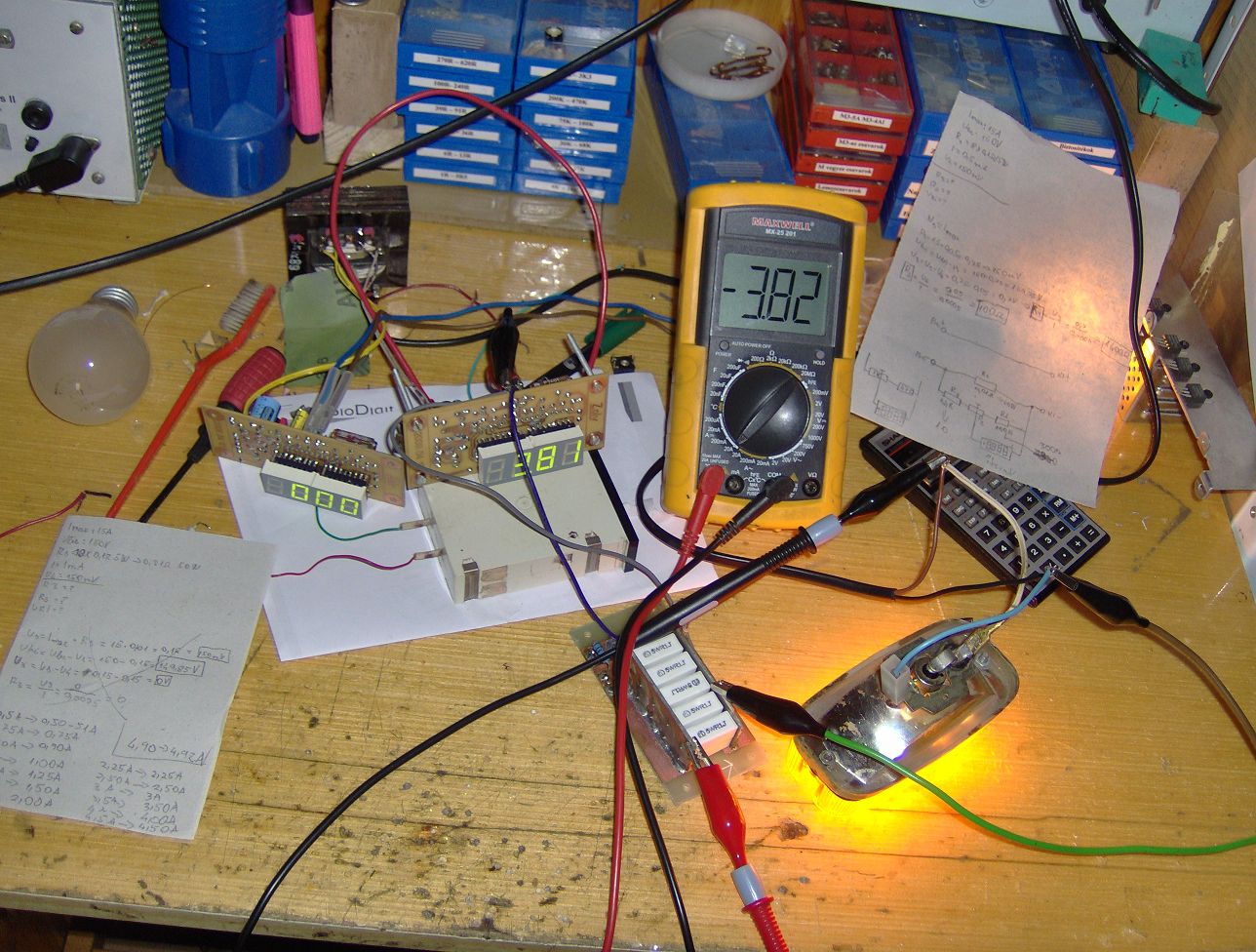

Akkor teszek 10X 0.1Ohm ot..
Idézet: „Elég tetemes hiba egy mérőeszköznél, nem gondolod?” Bocsi, ez az első mérőeszköz amit én csinálok.. Szóval ilyen téren még semmi tapasztalatom nincs.. De most tanulok evvel... Köszönöm a választ! Üdv!
szia sőt még néha az is számit hogy az ellenálások lábát néha mijen hosszura vágod le nagy áram esetén de ha 10 párhuzamosan van akkor érdemes majdnem egyformára vágni őket és ha árammérőként használod akkor ott nincsen nagy valoszinüséggel fojamatosan igénybe véve vagyis ha 5w os teljesitményt számolsz ki és valojában csak 3-4 w lesz az elkészült ellenálás az se nagy gond csak ne terheld meg nagy árammal fojamatosan mert általában kevesebb áramot mérünk mint a vge a méréshatárnak de viszont érdemes a teljesitményt a méréshatár maximumára tervezni
Igen erre gondoltam hogy rövid lábak kellenek a soros ellenállás miatt.. Úgy oldottam meg hogy a 10 ellenállás 2sorban van egymás alatt, 2 élére állított nyáklapra vannak a megfelelő helyre fúrva a lyukak, majd beforrasztva.. Majd ez az egység rá egy másik nyáklapra ami akkora mint a panelműszer nyákja, így elfér mögötte.. Az ellenállások eredője 0.01 Ohm 50W úgy gondolom a teljesítménnyel nem lesz gond.. De én folyamatos mérésre tervezem.. Gondolom ekkora teljesítményű shönttel lehet folyamatos üzem.. Most a számoláson valamit elszámoltam mert a 15A-t úgy írná ki hogy 15.0 azaz 15mV-ot kap a 150mV helyett.. De már rájöttem.. Alkotó számításába helyettesítettem be az én adataimat, de a shönt értéke amivel ő számolt (0.05 Ohm).. Gondolom már nem voltam este mikor számoltam oylan figyelmes.. De rájöttem.. Holnap kiszámolom újra.. Majd jelentkezem! A segítségeket MINDENKINEK köszönöm! Üdv! Zoly
igazábol azt a söntöt ugy kellene kiszámolni hogy a müszer feszültség igényét vagyis a 199.9 mV ot kell megcélozni jelen esetben 15 A nél 150mV és igy a müszered fog majd tudni 19.99A mérni
vagyis a 150mV ot osztod a 15 A el = 0.01Ohm P=0.15Vx15A=2.25W vagyis az 50W bőven elég és a müszered méri majd a 15 A nél a 0.01A is vagyis 10mAmpert és még egy fontos dolog ha válto áramra szeretnéd mérni akkor kell még hozzá ac/dc átalakito is ha kell ijen akkor irj van hozzá rajzom 3 1/2 digitre pontos
Köszönöm az infókat.. Én kizárólag DC feszültségen szeretném használni..

Pedig direkt össze is vágtam hogy értsétek miről beszélek.. Most feltöltöm.. De mostanra már sikerült megoldani a problémát.. Egy 10 Ohm és egy 3000 Ohm os ellenállással.. Rakok fel arról is képet.. Még egyszer bocsi azért hogy elfelejtettem a csatolmányt.. De köszönöm MINDEN segítőkész fórumtársnak a közreműködését! Sok dolgot elárultak ami eddig homály volt.. Üdv!
