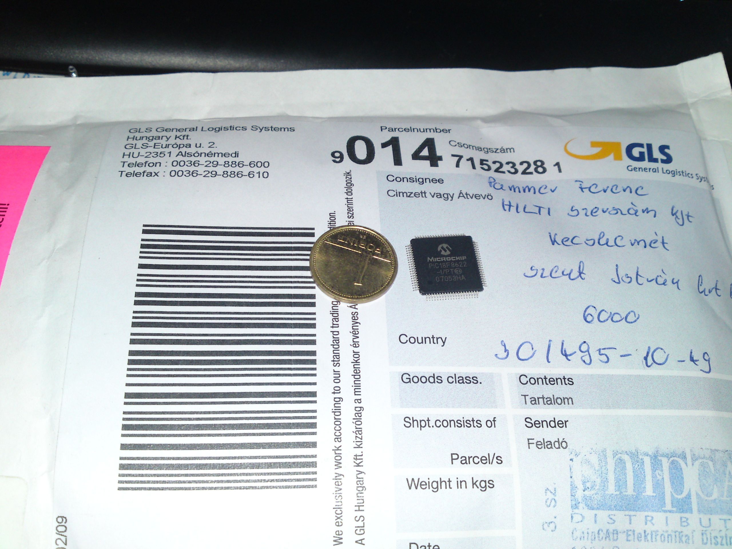

Érdeklődni szeretnék, hogy valaki épített-e már be TQFP-s PIC-et, és ha igen, milyen módszerrel?
Egy átalakító kártyára kellene ráépítenem a képen láthatót. Elképzeléseim vannak, hogy kellene csinálni, csak érdeklődés képpen kérdezősködöm...
(#) bladika válasza mammut hozzászólására (») Jún 14, 2009 /
Én beforrasztottam a helyére minden gond nélkül!
(#) MPi-c válasza mammut hozzászólására (») Jún 14, 2009 /
Keress ebben a topikban képekre, egy-két ilyen átalakító már volt feltéve. És itt van egy megoldás watt-tól.
(#) mammut válasza bladika hozzászólására (») Jún 14, 2009 / 1
Én arra gondoltam, hogy a panelt előre felónozom vékonyan és utána a PIC lábait egyenként (csak 80 láb) belenyomkodom az alatta levő ónrétegbe hozzáadott ón nélkül. Remélem a héten már megérkezik a Hestore-ból a rendelésem, mert rendeltem egy tűhegyes pákacsúcsot, azzal könnyebb lesz szerintem.
Köszi a választ!
Én is olyat készítek majd csak kétsoros tüskesorral levezetve. (Egyébként még jó, hogy ellenőriztem a PIC18F8722 tokrajza el van tolva az EAGLE-ben, a lábak számozása hibás!)
„Én arra gondoltam, hogy a panelt előre felónozom vékonyan és utána a PIC lábait egyenként...”
Nem lesz jó!
Van egy smd forrasztással foglalkozó topik és jó pár videó pl. a youtube-on.
(#) szilva válasza mammut hozzászólására (») Jún 14, 2009 /
Szerintem nem érdemes egyenként próbálni a lábak forrasztását. Én úgy szoktam, hogy két átellenes sarkot lefixálok egy-egy lábbal, aztán bő ónnal végigforrasztom az oldalakat (persze minden mindennel összefolyik), majd ezután ónszívó harisnyával felitatom a felesleget.

(#) (Felhasználó 1947) válasza mammut hozzászólására (») Jún 15, 2009 /
Szia !
Nem problémás a TQFP tok.
Helyezd fel a panelra,pozicionáld, majd az átlóban lévő lábakat a széleken forraszd le.
Használj fluxot.(legjobb a flux zselé)
Utána szépen végigforrasztod az oldalakat.
Jó pákával és pozitiv hozzáállás esetén nem okozhat gondot
Mint a csatolt fotón látod TQFP 144 is megoldható "házilag".
Üdv! Luki
(#) zsimon válasza (Felhasználó 1947) hozzászólására (») Jún 21, 2009 /
Én is csináltam már ilyet, tényleg nem olyan nagyon nehéz. Egyet tudok ajánlani kiegészítés képpen. Mielőtt elkezded forrasztani a TQFP-t: Pozícionálod a tokot. Legjobb ha a panelt közben átvilágítod, mert úgy látszik hogy tényleg nincs e kicsit elcsúszva vagy keresztben. Amikor ez meg van, el nem engeded, hanem nyomod tovább és az egyik sarkát megpöttyölöd pillanatragasztóval. Ezek után már a helyén marad a tok, és mindkét kezedet használhatod a forrasztáshoz. Egyébként nekem van még vagy 5 darab saját tervezésű, de cég álltal legyártott TQFP100 adapter amit a 12x12-es PIC24HJ256GP610-hez csináltam. Ha érdekel tudok küldeni.
