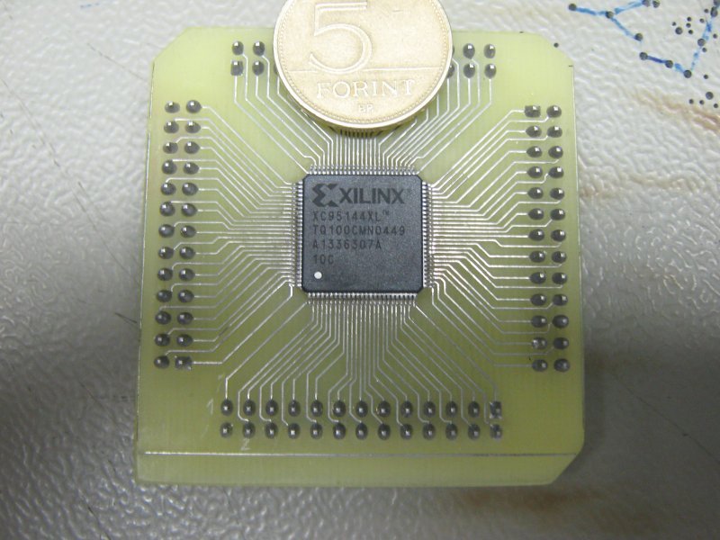

Érdeklődni szeretnék, hogy valaki épített-e már be TQFP-s PIC-et, és ha igen, milyen módszerrel? Egy átalakító kártyára kellene ráépítenem a képen láthatót. Elképzeléseim vannak, hogy kellene csinálni, csak érdeklődés képpen kérdezősködöm...
Én beforrasztottam a helyére minden gond nélkül!
Keress ebben a topikban képekre, egy-két ilyen átalakító már volt feltéve. És itt van egy megoldás watt-tól.
Én arra gondoltam, hogy a panelt előre felónozom vékonyan és utána a PIC lábait egyenként (csak 80 láb) belenyomkodom az alatta levő ónrétegbe hozzáadott ón nélkül. Remélem a héten már megérkezik a Hestore-ból a rendelésem, mert rendeltem egy tűhegyes pákacsúcsot, azzal könnyebb lesz szerintem.
Köszi a választ! Én is olyat készítek majd csak kétsoros tüskesorral levezetve. (Egyébként még jó, hogy ellenőriztem a PIC18F8722 tokrajza el van tolva az EAGLE-ben, a lábak számozása hibás!) Idézet: „Én arra gondoltam, hogy a panelt előre felónozom vékonyan és utána a PIC lábait egyenként...” Nem lesz jó! Van egy smd forrasztással foglalkozó topik és jó pár videó pl. a youtube-on.
Szerintem nem érdemes egyenként próbálni a lábak forrasztását. Én úgy szoktam, hogy két átellenes sarkot lefixálok egy-egy lábbal, aztán bő ónnal végigforrasztom az oldalakat (persze minden mindennel összefolyik), majd ezután ónszívó harisnyával felitatom a felesleget.

Nem problémás a TQFP tok. Helyezd fel a panelra,pozicionáld, majd az átlóban lévő lábakat a széleken forraszd le. Használj fluxot.(legjobb a flux zselé) Utána szépen végigforrasztod az oldalakat. Jó pákával és pozitiv hozzáállás esetén nem okozhat gondot Mint a csatolt fotón látod TQFP 144 is megoldható "házilag". Üdv! Luki
Én is csináltam már ilyet, tényleg nem olyan nagyon nehéz. Egyet tudok ajánlani kiegészítés képpen. Mielőtt elkezded forrasztani a TQFP-t: Pozícionálod a tokot. Legjobb ha a panelt közben átvilágítod, mert úgy látszik hogy tényleg nincs e kicsit elcsúszva vagy keresztben. Amikor ez meg van, el nem engeded, hanem nyomod tovább és az egyik sarkát megpöttyölöd pillanatragasztóval. Ezek után már a helyén marad a tok, és mindkét kezedet használhatod a forrasztáshoz. Egyébként nekem van még vagy 5 darab saját tervezésű, de cég álltal legyártott TQFP100 adapter amit a 12x12-es PIC24HJ256GP610-hez csináltam. Ha érdekel tudok küldeni.
Én is simán "megcsiptetem" és folyósítószerrel keverve végíghúzom vastag heggyel és utánna leszívatom harisnyával! Ezután fogkefe acetonnal bentről kifelé jól átkefélem a lábak közt és hallogén lámpa felé fordítva megvizsgélom mégegyszer! A tokozás legyen a panelre fektetve rendesen ne tudjon alá kerülni semmi ez lényeges!
Hát én nem harisnyáztam. Fogtam a Wellert, forrasztóónt letekertem, végigfektettem egy oldalon 25 lábon és végighúztam és kész. Ezek után melegítve a NYÁKot függőlegesen tartva az élét az asztalhoz csapva a gravitáció 100%-osan leszedte a fölösleges ónt a lábakról. További előny a csapkodós módszernek hogy szerintem kevesebb hőt ad a toknak.
