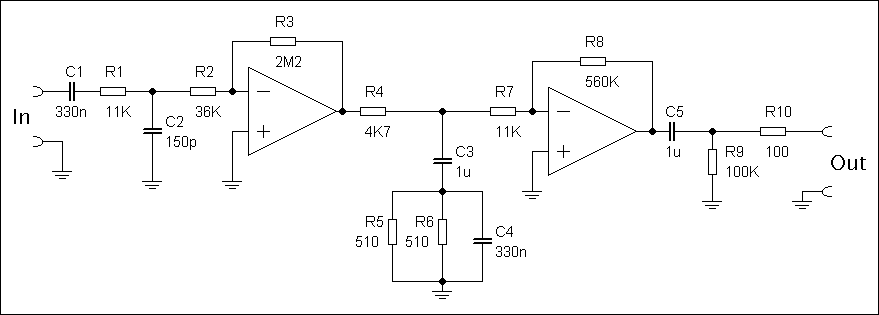

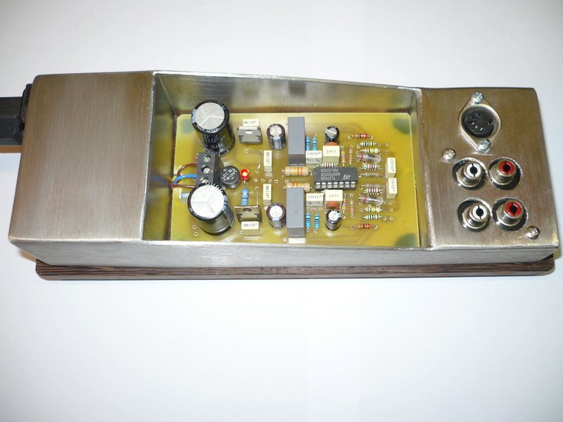

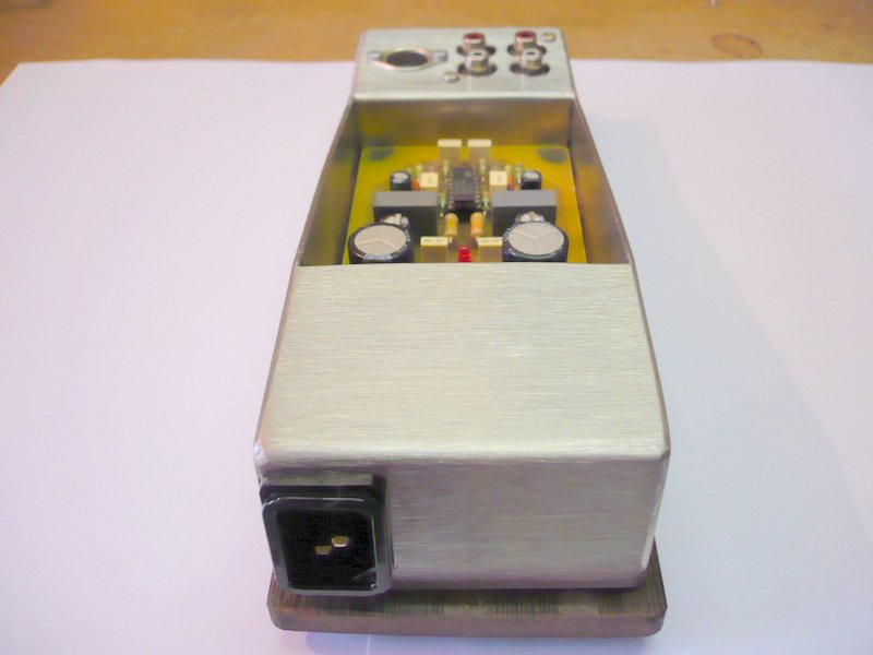

(#) CIROKL hozzászólása Jún 15, 2009 /

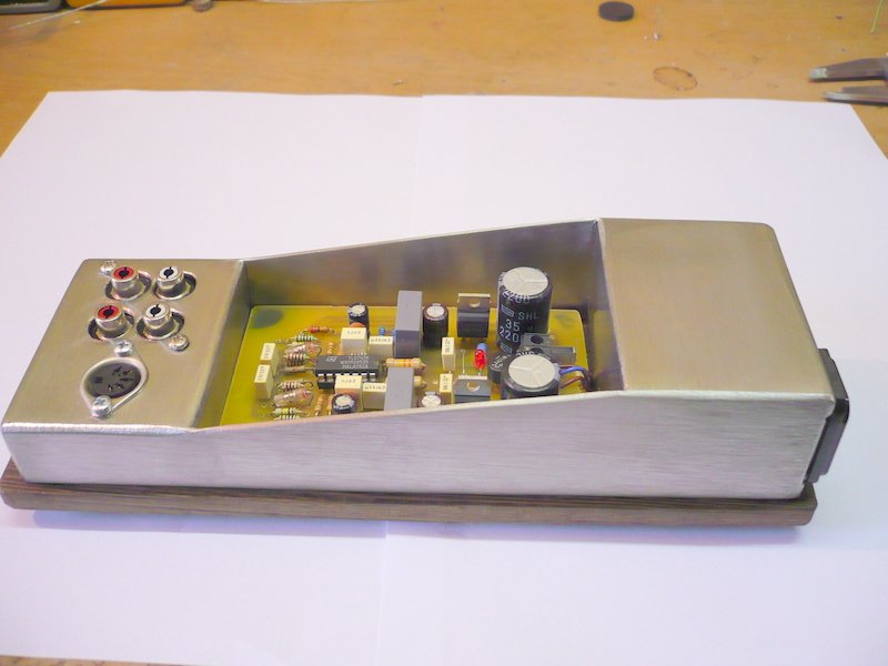

Sziasztok: A hétvégén épitettem egy RIAA korrektort ! Egy csöppet bátor voltam olyan szabadosra terveztem a dobozkáját ? Féltem hogy gond lessz vele ? már mint brumm vagy hasonlók ! Viszont a beüzemelés után kiderült hogy semmi aggodalomra nincs ok .Tökéletesen megy az első bekapcsra és ami a lényeg , eggyáltalán nincs semmi brumm !Tehát marad ez a nyitott doboz legalább csak bele lehet kukkantani hogy mennyi az annyi ! Egyébként csupén csak egy TL074 -es a lelke .ITT látható az építésről több fotó.
(#) Zoli_bácsi válasza CIROKL hozzászólására (») Jún 15, 2009 /
Igazán remekbe szabott doboz ez, CIROKL! Te nagyon profi vagy a doboz készítésben. Tegyél az elejére, a panel fölé egy víztiszta plexit, ha szabad ilyen dizájn ötletet adni.
(#) CIROKL válasza Zoli_bácsi hozzászólására (») Jún 15, 2009 /
Kössz szépen ! gyakorlatilag az eredeti elképzelésem az igazából Üveg ? az nem karistolódik lásd a DoZ -om nál ! Már folyamatban van holnap fölkerül a panel fölé az a cafatnyi kis üveg lapocska .

(#) gg630504 válasza CIROKL hozzászólására (») Jún 15, 2009 /
Szép. De mennyire zsebtelefon-beleciripelés-álló?
(#) CIROKL válasza gg630504 hozzászólására (») Jún 15, 2009 /
No probléma !semmire sem érzékeny az aranyos ! egy nem szokványos korrektor ez valójában passziv korektor csak két müv erősítő közé van betéve ! TL074 korrektor
(#) beton cipő válasza CIROKL hozzászólására (») Jún 16, 2009 /
Gratulálok, szép tiszta munkák! Megnéztem a dobozokat és azok is nagyon szép szálcsiszolt dobozkák. Megkérdezhetem, hogy ezeket te csinálod vagy esetleg valaki más csinálja?
(#) CIROKL válasza beton cipő hozzászólására (») Jún 16, 2009 /
Szia :Természetesen mind saját készítésű !

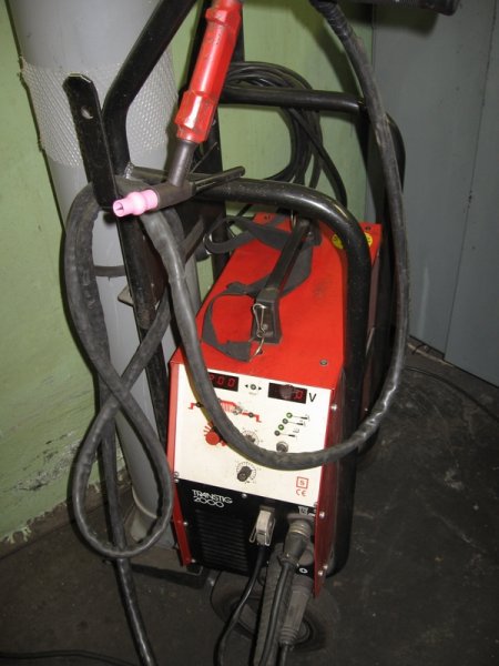

Nagyon igényes munkák Akkor így már rákérdeznék, hogy mivel hegeszted össze a lapokat (mert ez ha jól látom alumínium, és ha jól tudom azt valahogy másként kell hegeszteni, mint az acélt...)
(#) SzervízMacska válasza beton cipő hozzászólására (») Jún 16, 2009 /
Üdv! Argonnal egészen jó eredményt lehet elérni.

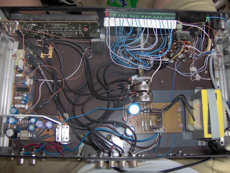

(#) 7805 hozzászólása Jún 16, 2009 /

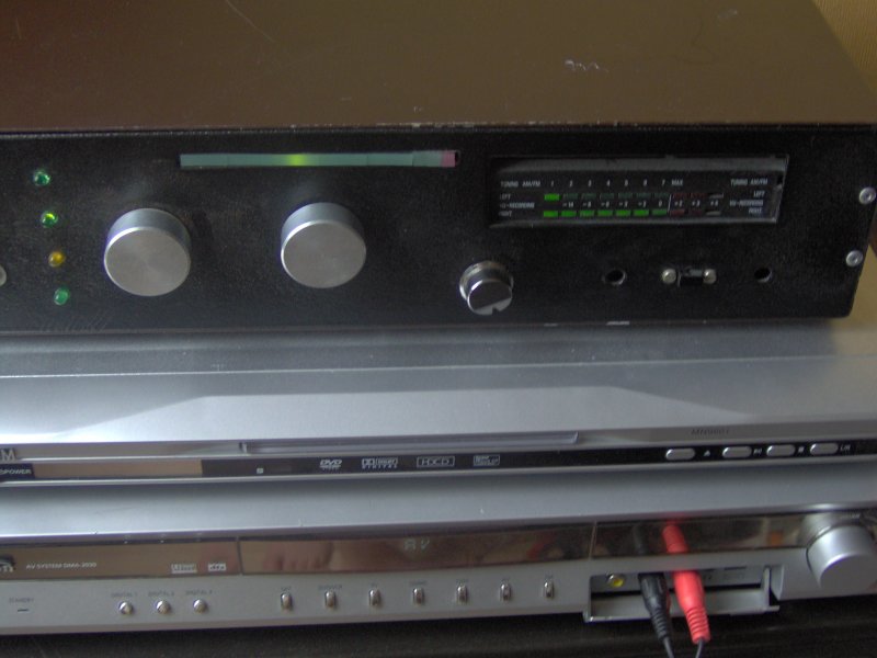

Na Hogy is kezdjem
Kész az új erősítőm ami 2x15-wattra képes ledes hangerővel és ledes kivezérlésjelzővel-a hangerővel meggyült a bajom de kész van ..
(#) Mzolee válasza 7805 hozzászólására (») Jún 16, 2009 /
Hűű
Honnan vetted az ötletet a jackley közbetételes hangerőszabályzóhoz?
(#) 7805 válasza Mzolee hozzászólására (») Jún 16, 2009 /
Hobbielektronikás ujságokból meg netről.. de kifogott rajtam rendesen..
(#) zolika60 válasza 7805 hozzászólására (») Jún 16, 2009 /
Jó kis munka. De a káosz kábelezésen lehetne javítani. Igaz,hogy azt csak te látod, de a tudat,hogy olyan?
(#) 7805 válasza zolika60 hozzászólására (») Jún 16, 2009 /
csak így lehett megoldani mert a hely is kevés.. :yes:
Szia :Ez nem alu eggyik sem ! Amit a képeken láthatsz az mindd 2mm -es INOX anyag . Ezek természetesen csak a saját anyagukal vannak öszeolvasztva semmi hozag anyag nélkül !Ezzel a masinával követem el ezeket a bűnöket !
