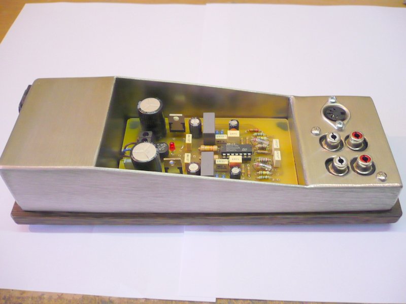

Sziasztok: A hétvégén épitettem egy RIAA korrektort ! Egy csöppet bátor voltam olyan szabadosra terveztem a dobozkáját ? Féltem hogy gond lessz vele ? már mint brumm vagy hasonlók ! Viszont a beüzemelés után kiderült hogy semmi aggodalomra nincs ok .Tökéletesen megy az első bekapcsra és ami a lényeg , eggyáltalán nincs semmi brumm !Tehát marad ez a nyitott doboz legalább csak bele lehet kukkantani hogy mennyi az annyi ! Egyébként csupén csak egy TL074 -es a lelke .ITT látható az építésről több fotó.
(#) Zoli_bácsi válasza CIROKL hozzászólására (») Jún 15, 2009 /
Igazán remekbe szabott doboz ez, CIROKL! Te nagyon profi vagy a doboz készítésben. Tegyél az elejére, a panel fölé egy víztiszta plexit, ha szabad ilyen dizájn ötletet adni.
(#) CIROKL válasza Zoli_bácsi hozzászólására (») Jún 15, 2009 /
Kössz szépen ! gyakorlatilag az eredeti elképzelésem az igazából Üveg ? az nem karistolódik lásd a DoZ -om nál ! Már folyamatban van holnap fölkerül a panel fölé az a cafatnyi kis üveg lapocska .
(#) kaqkk válasza CIROKL hozzászólására (») Jún 15, 2009 /
Gyönyörű !
(#) belganarancs válasza CIROKL hozzászólására (») Jún 15, 2009 /
Ismét le a kalappal!

(#) gg630504 válasza CIROKL hozzászólására (») Jún 15, 2009 /
Szép. De mennyire zsebtelefon-beleciripelés-álló?
(#) CIROKL válasza gg630504 hozzászólására (») Jún 15, 2009 /
No probléma !semmire sem érzékeny az aranyos ! egy nem szokványos korrektor ez valójában passziv korektor csak két müv erősítő közé van betéve ! TL074 korrektor
(#) beton cipő válasza CIROKL hozzászólására (») Jún 16, 2009 /
Gratulálok, szép tiszta munkák! Megnéztem a dobozokat és azok is nagyon szép szálcsiszolt dobozkák. Megkérdezhetem, hogy ezeket te csinálod vagy esetleg valaki más csinálja?
(#) CIROKL válasza beton cipő hozzászólására (») Jún 16, 2009 /
Szia :Természetesen mind saját készítésű !
Nagyon igényes munkák Akkor így már rákérdeznék, hogy mivel hegeszted össze a lapokat (mert ez ha jól látom alumínium, és ha jól tudom azt valahogy másként kell hegeszteni, mint az acélt...)
(#) SzervízMacska válasza beton cipő hozzászólására (») Jún 16, 2009 /
Üdv! Argonnal egészen jó eredményt lehet elérni.
Szia :Ez nem alu eggyik sem ! Amit a képeken láthatsz az mindd 2mm -es INOX anyag . Ezek természetesen csak a saját anyagukal vannak öszeolvasztva semmi hozag anyag nélkül !Ezzel a masinával követem el ezeket a bűnöket !
(#) lidi válasza CIROKL hozzászólására (») Jún 16, 2009 /
De valami elektróda csak kell hozzá nem ? Vagy az is ugyanebből az anyagból van ? Vagy hogy működik ez a hegesztő ?
(#) CIROKL válasza lidi hozzászólására (») Jún 16, 2009 /
Szia : Talán így érthetőbb ? Vagy egy kis gyorstalpaló Így
