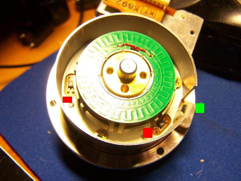

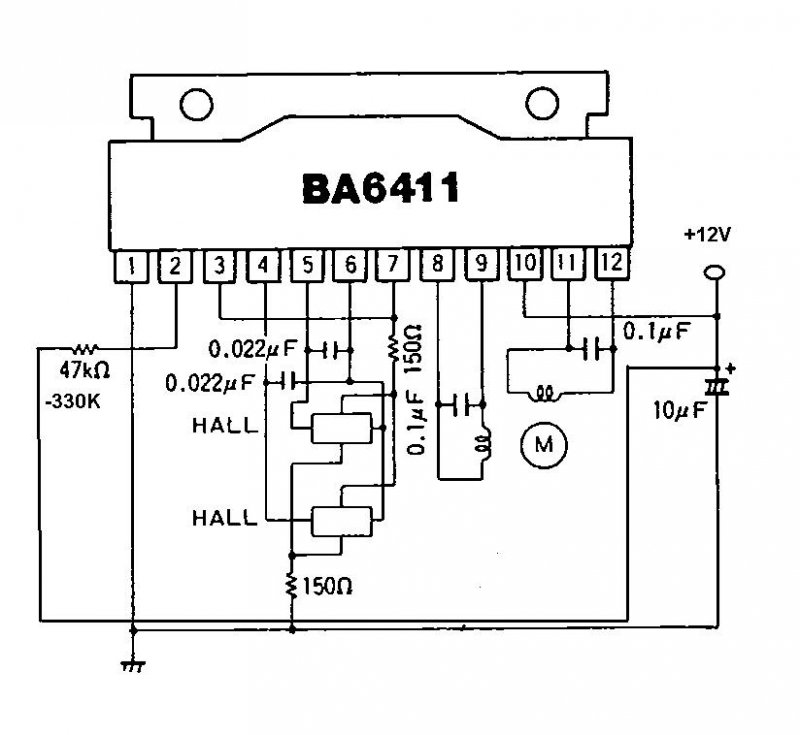

Sziasztok! Egy videófejet akarok az órához forgásra bírni de sehogy sem megy! Már volt ez a fajta a topicban de úgy sehogy nem működik,hogy le lett írva így az ic bekötési útmutatója szerint akarok neki egy kis vezérlőpanelt gyártani! Az a baj,hogy a fejben 3db hall szenzor van a rajzon csak kettő és nem tudom melyik melyik kivezetése a szenzoroknál,hogy tudnám összekötözi a kétszenzoros variációt

A zölddel jelölt hall-al nem kell foglalkoznod, az a fordulatszám méréshez van. A 2 piros kell neked.
Üdv! Na de az is be van kötve a panelen össze vissza a többivel és így nem jó a bekötés az érdekelne melyik melyik kivezetés a szenzoron akkor már meg tudnám oldani! Meg egy másik bibi is van a kvarcokkal mert a rajzon két lábú van a panel mi a cikkben van azon meg három kivezetés

A két zöldel jelölt hall-nak 2 lába a tápfesz, másik 2 pedig a kimenet (analóg). A két hallon a táp lábak össze vannak kötve, így könnyen kimérheted, melyikek azok. Bár én eddig csak ilyen lábkiosztással találkoztam:
1 : Vcc 2 : Out1 3 : Gnd 4 : Out2 A Pirossal jelölt hall gondolom 3 lábú, ebből 2 szintén tápfesz, a 3. pedig a kimenet (2-állapotú). Ha nem jössz rá, mi hova van kivezetve, akkor én azt csinálnám, hogy a hallok alá folyatnák be pillanatragasztót, száradás után a lábakat a nyáknál elvágnám, majd vékony kábelekkel kivezetném. A 3 lábú kvarcok annyiban különböznek a 2lábúaktól, hogy azokba bele van "integrálva" a 2 kondi is. A 2lábú verzióknál neked kell azokat mellé tenni. szerk: Elvileg jó a TSOP4836 is. Ezt úgy tudod kipróbálni, hogy adsz neki tápfeszt, a kimenetre pedig kötsz egy LED-et 1K ellenállással. A távirányítón ha lenyomsz egy gombot, a lednek villognia kell.
Kösz próbálkozom vele! Az infráról mi a véleményed? A kcarc akkor a két mellette lévő kis 20-30 pF-os kondival jó lesz ezek szerint! Mind a három HALL egyforma bent!
Ha az is 4 kivezetéses, akkor is valószinűleg 2 állapotú kimetei vannak. Az egyik Északi pólusra vált szintet, a másik pedig Déli pólusra. De ezzel nem kell kínlódnod, akár ki is forraszthatod ha zavar
