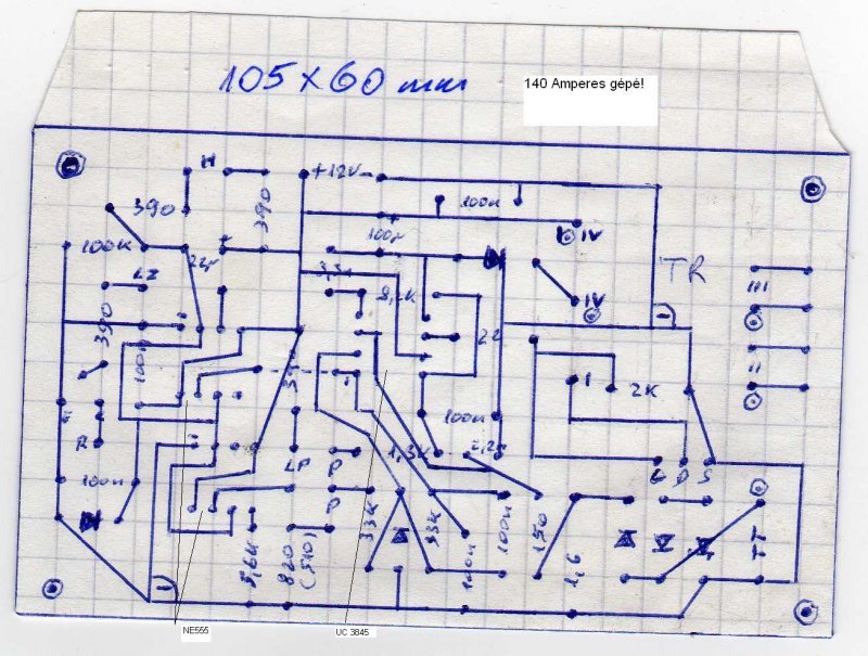

Itt vannak az én terveim!
Ami nekem van az mind kézzel rajzolt, ha az is jó akkor megy!
Akkor legyen panelterv.
A 100A gép kézzel rajzolt paneljai.
Minden megvalósult változat aranyat ér, a kézirajzos is tökéletes! köszi!
A 150A gép paneljai,nincs meg minden Sprit ...-ben.
Egy módosított vezérlő panel.Hátha lesznek még kísérletek,és az LM358-ra épülő hővédelem két elrendezésben.
Egy mai kísérlet eredménye.Használható a 2,2k vagy 2,5k potméter helyett 4,7k potméter is,ehhez az alsó és felső ellenállást módosítani kell,az alsó ellenállás értéke 510 ohm helyett 1,2K a felső ellenállás értéke 1,3-1,8k helyett 3,2k értékű.
Egy pár kézi rajz! A Dupla 100-as gép tápjában a 7805-7905 stab.kocka nem kell ez csak nekem kelett, mert más áramkörök is lettek beépítve!
