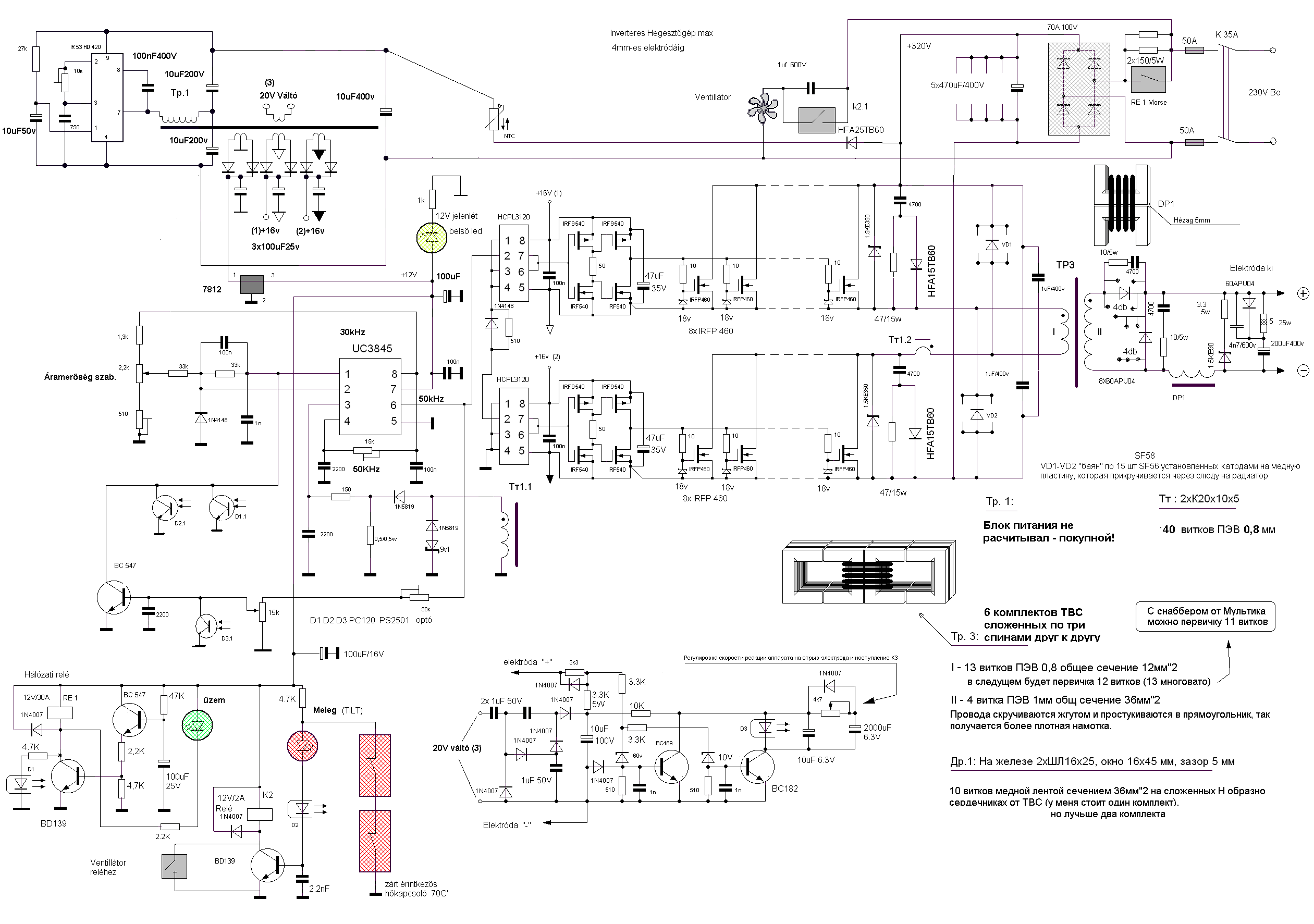

Szereztem egy rakat IRFP460-at. Nekem a 2,5mmes pálca tökéletesen elegendő lenne mennyi FET-et használjak? Vagy felejtsem el a kísérletezést velük és csak IGBT ?

(#) Tubi56 válasza (Felhasználó 3343) hozzászólására (») Jún 16, 2009 /
2x 5db elég lesz!Én használtam 2x 8db-ot, de bazi erős lett! Vissza butitva is leadja a 140 Ampert most!
Ha kell a kapcsolása felrakom!

(#) (Felhasználó 3343) válasza Tubi56 hozzászólására (») Jún 16, 2009 /
Megköszönném de azt hiszem már egyszer mutattad annyi hogy a gate ellenállást mindenhova 10 ohmot és be a két szembeforditott zener. Igaz? Mennyire melegszik úgy a cuccos?

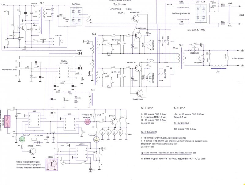

Nem melegszik, de a snubber ellenállást legalább 15W-ra kell tervezni megfelelő hűtőborda melett! Nincs szembe forditott zéner simán 18 voltos van bent, de ezt optón keresztül vezérli!
(#) Tubi56 válasza Tubi56 hozzászólására (») Jún 16, 2009 /
Bocs másik rajz!
Én a gate trafósat szeretném átalakítani IRFP460-ra az is megoldható úgy igaz?

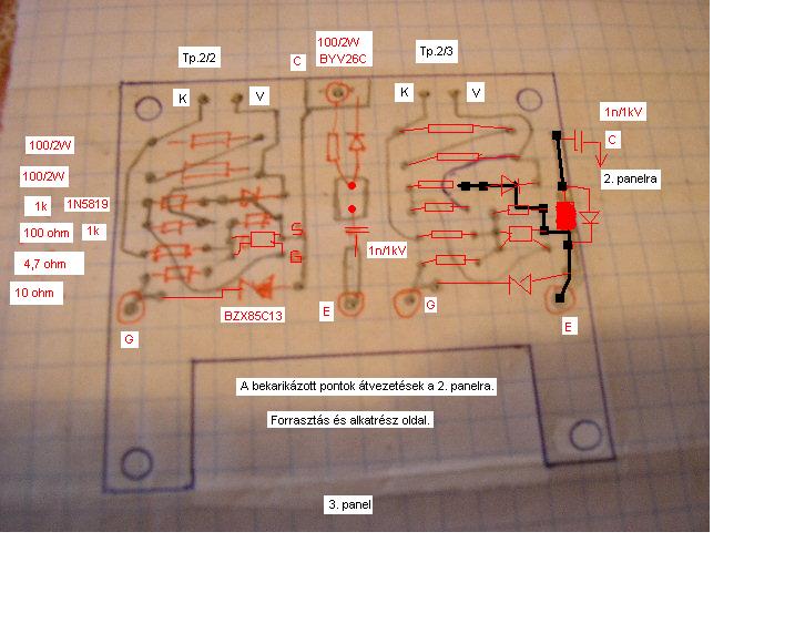

(#) erdgab hozzászólása Jún 17, 2009 /
Akkor legyen panelterv.
A 100A gép kézzel rajzolt paneljai.
A 150A gép paneljai,nincs meg minden Sprit ...-ben.
Egy módosított vezérlő panel.Hátha lesznek még kísérletek,és az LM358-ra épülő hővédelem két elrendezésben.
Egy mai kísérlet eredménye.Használható a 2,2k vagy 2,5k potméter helyett 4,7k potméter is,ehhez az alsó és felső ellenállást módosítani kell,az alsó ellenállás értéke 510 ohm helyett 1,2K a felső ellenállás értéke 1,3-1,8k helyett 3,2k értékű.
