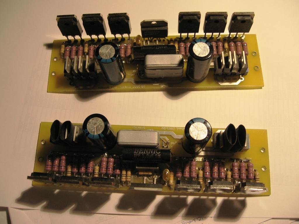

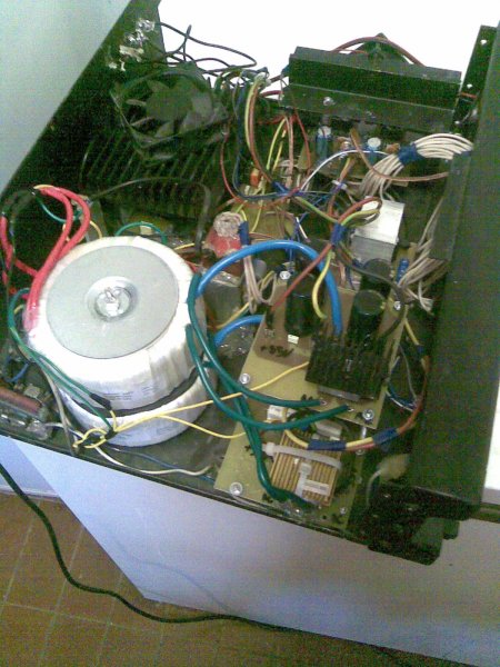

Már egész jól haladok a párhuzamos 7293 sztereó erősítőm bedobozolásával.
Igaz nem 7294, de mégis inkább ide írok, mert az alap problémámat is itt fejtettem ki annak idején, illetve a régi 94-es romjaiból nőtte ki magát, sok alkatrészt onnan bontottam
Összesen 50A híd, és 40000µF van benn, valamint a régi 400W trafó.
Tegnap megszólalt a kicsike
Itt van róla egy kép, még elég keszekusza, mert néhány drót csak a levegőben lóg, egészen pontosan még az előlapra lesz néhány visszajelző LED (on/clip/protect), illetve a hőfigyelős áramkör, meg néhány LED-es kütyümütyü.
De ami a hangjáért felelős, az be van kötve, és működőképes. Így sztereóban még sosem szólt, azelőtt, mindig csak 1-1 oldal lett tesztelve. A hangjáról csak annyit: nekem tökéletes. Nagyon tetszik amit hallok. Nagyon tisztán szól. Ezer köszönet gb197-nek a nyák tervezésénél adott tanácsaiért , hát megérte úgy terveznem, tényleg jó lett.
Brumm nem létezik, ismeretlen fogalom, 1 centiről sem hallom, ha ráfülelek a hangfalakra. (persze jelforrás nélkül, mert ha a csodás integrált hangkártyámat rákötöm, annnak azért ki tudja erősíteni a zajait, de ami a dobozban van az csendes.)
Hangszín, nincs, és nem is lesz benn, a legnagyobb merénylet lenne a hangzás ellen. Nem fogom elrontani vele. Ha mégis kellene, azt külsőleg oldom meg.
2 dologtól tartok:
- szerelés során apró drótszál nem maradt-e ott, később problémát okozni.
- hűtés

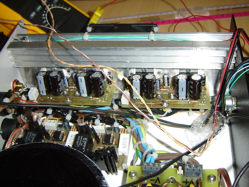

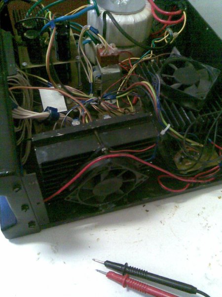

Na igen, biztosan feltűnt, hogy elég kicsike a borda, mint ahogy az egész doboz is kicsike (33x10x25 cm), a túloldalról egy 8cm ventilátor van rászerelve.
Minden egyes erősítő némításból való bekapcsolása: + 10W teljesítményfelvétel növekedést okoz a 230V oldalon.
Vagyis ha nem szól semmi, sztereóban akkor is egy 20W elfogy, és mivel nem szól, nyilván nagy része hővé alakul.
Nemrég vettem egy hőmérős multimétert, aminek a hőmérője épp kapóra jött:
A szobában 27°C volt. Bekapcsolva az erősítőket (jel nélkül). Ventilátoros hűtés nélkül a 4db IC 50°C-ra fűtötte fel a bordát (mindenféle terhelés nélkül). Minden esetre, ez nem kevés.
Ezután 3V-ot adtam a ventire, néhány perc alatt lehúzta 37°C-ra. Ezt egy tisztességes szobai hangerőn kb 2x5W mellett is tudta tartani, de nyilván kíváncsi vagyok, hogy mit művel 2x100W-nál. Én attól tartok, azt már max fordulaton sem tudja hűteni, úgyhogy lehet, hogy a tetőbe is szerelek egy ventilátort. Minden esetre kisebb (hozzáteszem szobában hangos) hangerőn kényelmesen elvan 3V-os ventiről (itt még a hűtés nem zavaró csendben sem).
Majd, leírom, mire jutottam vele, illetve mérek teljesítményt stb..., feltéve ha érdekel valakit :beka2:
(#) Bassmester válasza zoka hozzászólására (») Jún 19, 2009 /
Szerintem simán bírni fogja az a hűtő, de a terheletlen 50C-fok az meglepő Nálam a 2x200W-os hidalt 7294 végfoknál, műterhelős, szinuszos tesztnél sem ment 52C-fok fölé, teljes ventillátorfordulaton, 2x150W körüli teljesítményen, a képen látható hűtővel.
Bár az ícék közti különbségekből is adódhat némi eltérés, de az 50C-fok üresben, az nekem furcsa nagyon egy ekkora bordán.
(#) zoka válasza Bassmester hozzászólására (») Jún 19, 2009 /
Hát lényegében 50°C de ventilátor nélkül, minden esetre a ventilátor már nagyon kicsi fordulattal levitte 37°C-ra.
A borda 24x9cm és 3cm vastag, rácsokkal.
A Te bordád szerintem hatékonyabban adja le a hőt, mert több rács van, nagyobb a felület + a venti is 12-es.
Itt van még 2 kép róla.
Minden esetre egy 60°C fölé nem szívesen mennék. Majd meglátom, hogy viselkedik
Jó lesz ez a hűtő, de nem egészen így...
Ha kell, tegyél bele még egy ventit, a kettőt szorosan egymás mellé az előlap felőli oldalra és legyen felettük szívónyílás. A hátlapra vágj egy ablakot hogy a meleg levegő szabadon áramolhasson kifelé, aztán még a borda tetejét is lefedheted pl: egy bakelitlappal, hogy maradéktalanul távozzon a meleg levegő, ne pedig a dobozban cirkuláljon
A levegőáramlás a ventilátor felőli oldalon egészen jó, még az erősítőtől 1 méterre is érezni valami légmozgást. Meglátom, hogy a terhelés során hogy viselkedik ez a hűtő, ha nem elég, akkor kivágom a tetőt, és beteszek egy szívó ventilátort, illetve elgondolkodok azokon amiket írtál, de kár lenne addig bántani, lehet, hogy így is jó lesz.

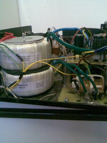

Kicsit átalakítottam a nyolc éves 7294 híd végfokomat,mivel jó áron jutottam toroid trafóhoz vettem két db 320W 2*25V-ost,l adott volt a régi táp azt meghagytam és készítettem a másik trafónak is egyet,majd mind a két trafót árnyékoltam.Igy most a két monoblock két külön tápról megy (2*40000uf szürés lett).Tettem még a dobozba egy mély váltót, és ennek egy stabilizált szürt szimetrikus +/-15v os tápegységet egy 2W-os öntött trafóval.Ez azért kellett,mivel többségben csak az egyik blokkot használom egy dupla mélynyomós mély láda meghajtásához 5,1 rendszerben,a bemenete és a kimenete is ki van vezetve két rca aljzaton a doboz hátulján,igy csak át kell kötni egy vezetékkel vmelyik csatornához,hogy aktiv szub legyen a rendszerből,vagy akár egy "y" kábellel elosztani a jelet és mind két végfokba bekötve két mélyládát is meg tud hajtani a két monoblock.Még adtam neki egy automata hűtés szabályozást is,ami két db 80*80mm-es 2,6W ventit működtet.
Élőfoknak sztereó üzemben egy Omnitronic DJ50-et használok.Lemértem mit tud igy a "kicsike";
Tehát táp 640W 2*35V terheletlen és 2*30V max terhelésnél.Hálózati fesz stabilizált 230V.Hangszínszabályzó 0db állásban,direkt meghajtás. 8ohm hangfal,ill műterhelés
471.5W felvétel, 2*155W 0,8% .
A 14,5cm hosszú,11cm széles 13 szárnyú borda 42fokon stagnált,a diódahidak (25A 400V) bordái 45 és 50 fokosak voltak.Trafók 45fok.
Ezzel a táppal eszméletlen erőtartalékkal rendelkezik,nagy teljesítményen is stabil tiszta hanggal.

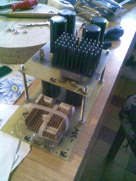

Ez csak a szükséges túlméretezés. Így legalább nem melegszik a Graetz és a két csatorna külön tápot kap, ami aztán meg is hallatszik, az erősítő javára. Tápegységnél, a több csak jobb lehet :yes:
(#) lobbooo válasza ferzoo hozzászólására (») Jún 23, 2009 /
Hát a régi felépítésben egy tápos volt 350w toroid 25a graetz 40000uf szürés,de szügségem volt a trafójára és hozzájutottam ehhez a két 320W-hoz,a régi táp nyak-ot nem akartam megbontani igy kapott a másik trafó is egyet,volt maradék négy 35v 10000uf kondim,igy ezeket is beépítettem,de nem bántam meg,nagy teljesítményen is sokkal kiegyensúlyozottabb,igaz kondiból elég lenne a fele is,de pont magamnak nem fogom kispórolni,ha már van.

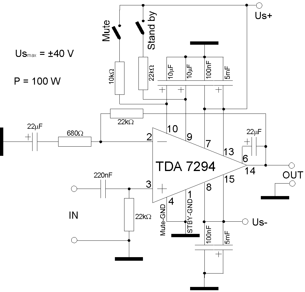

(#) Mityu60 hozzászólása Jún 23, 2009 /
Üdv mindenkinek!
Szeretném megépíteni ezt az erőlködőt.
Az lenne a kérdésem, hogy hol találok 5 mFos kondit?
Ja, és a hűtőborda mérete is érdekelne.
Sajnos nem értek hozzá, de érdekelne.
Előre is köszi a hozzászólásokat

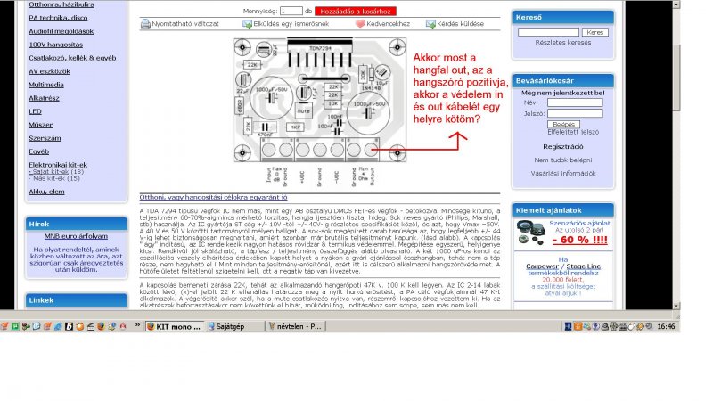

(#) DJmike válasza Bassmester hozzászólására (») Jún 24, 2009 /
itt van, hogy én hogy kötöttem be.
(#) Bassmester válasza DJmike hozzászólására (») Jún 24, 2009 /
Ez így jó, de mégsem mond semmit, mert valószínű hogy mást is elkötöttél. Lerajzoltam hogy hogyan kell bekötni, így csináld. Muszáj hogy jó legyen.
Ok! Mindjárt kipróbálom mégegyszer. A védelmet, ha bekapcsolom, a relé kapcsol gondolom nyitva lesz így és a piros ledem folyamatosan világít, ha kikapcsolom akkor a relé elenged ezígy ha jó, akkor gondolom a védelem jó és a végfoknál nem jó valami? Két tranzisztort nem tudtak adni, ezért adtak mást, de lehet hogy rosszat adtak?
Itt van egy link nézd meg légy szíves.
