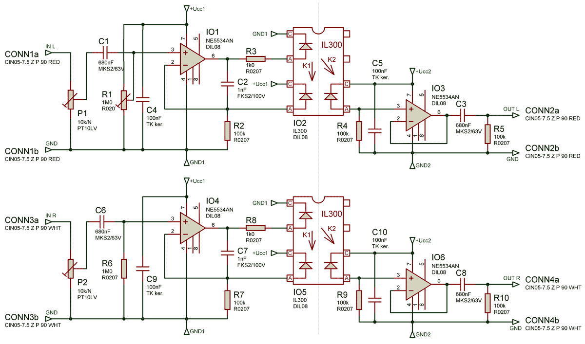

Érdekelne hogy valaki foglalkozott-e opto csatolóval
számámítógép 5.1 es hangjelek fizikai leválsztásával
erősítőkhöz.
Aki foglalkozott kérem írjon. nagyon fontos lenne.
(#) lapose válasza ZPKing hozzászólására (») Jún 19, 2009 /
Régen ide tettem föl egy-két rajzot:
(#) ZPKing válasza lapose hozzászólására (») Jún 19, 2009 /
köszi.
Amúgy ezeket használtad is?
Én megépítettem amit mellékeltem de akkor szól rndesen ha bemeneten lévő 68nF es kondi forpontját fogom az újjammal
ha elengedem akkor elmegy a hangja:
szerinted mitől lehet?
Köszi
„Az opto 1-2 biztos működik mert egy gyári kapcsolás lett lemásolva!
Igazából az opto-2-höz lehet fűzni komolyabb reményeket, mert az videósávszélességhez lett tervezve, igaz ennek az ára a speckó optocsatóló!”
Igen, működtek!
Már néztem a rajzot, talán azt próbálnám ki, hogy az R1-et kicserélném egy 100 Kohm-os potira.
Az egyik végét a földre, a másikat a Ut-ra kötném, akkor szerintem be lehetne olyan munkapontba állítani, hogy jó legyen.
„de akkor szól rndesen ha bemeneten lévő 68nF es kondi forpontját fogom az újjammal”
A C1-re gondolsz?
nem rajzolnád be estleg?
amúgy amik a te rajzaidba vannak tranyók azok milyenek?
bocsi de már rengeteget küzdök ezzel a rajzal de nem bírok vele düllőre jutni
meg ez volt ami neten találtam
meg az opto IC-t lehetett rendelni sample-ba
Köszi
Csak az első csatornán csináltam meg az átalakítást!
„amúgy amik a te rajzaidba vannak tranyók azok milyenek?”
Eredetileg, ha jól emlékszem 2SC1815-ök voltak benne, de szerintem bármilyen kisjelű NPN tranzisztor jó helyette(BC182, BC546, stb.).
Szted 50k-s poti kevés lenne?
Jó lesz.

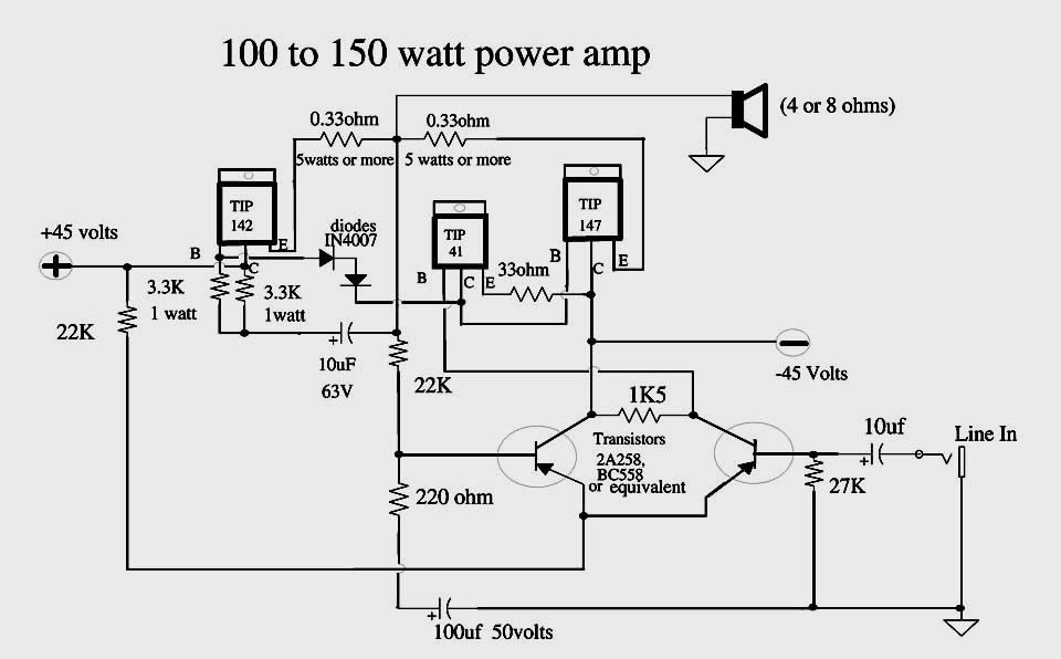

(#) SKY hozzászólása Jún 20, 2009 /
Szeretnék egy erősítőt építeni, a képen láthatóhoz kérnék segítséget. Először is működőképes ez a kapcsolás? Kell-e előerősítő hozzá, ha pl. mp3-ről lenne meghajtva, ha igen egy kapcs rajzot adnátok hozzá? A tápfeszt egy kapcs. üzemű táp biztosítaná, akkor okozhat-e zavart a működésében?

(#) Dj TSM válasza SKY hozzászólására (») Jún 20, 2009 /
üdv
A kapcsolás müködik és mp3 rol jól szól elöerösitö nélkül is,hangminösége is elég jó de nincs benne semmi védelem.Könnyedén kilehet égetni a végtranyókat,ezt a kapcsolást inkább aktiv mélyládába ajánlanám,vagy pedig hozzáépiteni egy rövidzár védelmet,de van itt a fórumon ugyanezekkel a tranzisztorokkal ugyanilyen egyszerü bekötések rövidzár védelemmel is,csak keresgélni kell.
