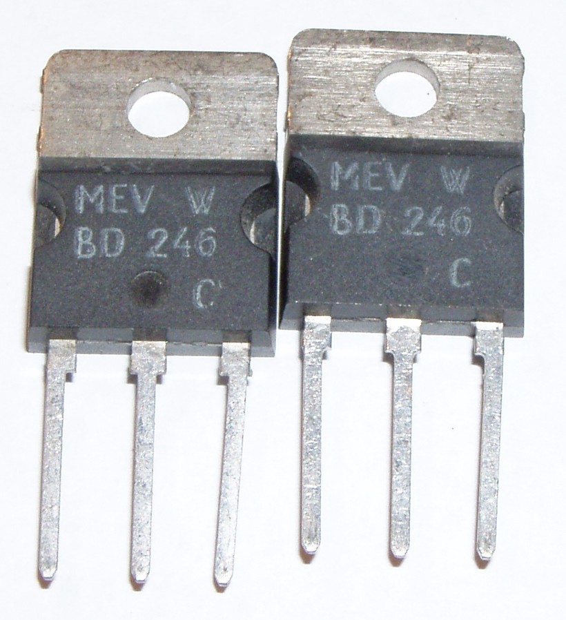

(#) maTaKee hozzászólása Jún 22, 2009 /
A MEV gyártmányú tranzisztorok milyenen? Azt tudom, hogy Magyar termék, de jók vagy valami más márkával jobban járnék?
(BD245-246-249)
(#) lapose válasza maTaKee hozzászólására (») Jún 22, 2009 /
A MEV 1985-ben leégett, nem hiszem, hogy túl sok eredeti MEV-es termékkel találkoznál. Viszont hamis BD249-em már nekem is volt MEV felirattal.
Egyébként egész jó minőségűek voltak, néha még bontásból, vagy elfekvő készletből lehet velük találkozni.
(#) maTaKee válasza lapose hozzászólására (») Jún 23, 2009 /
Köszi! Amúgy szerintem nem hamis, és igen, elfekvőben voltak ezek is!

(#) lapose válasza maTaKee hozzászólására (») Jún 23, 2009 /
Itt egy két kép az eredetikről és a hamisról is. Ez alapján jó biztonsággal el lehet dönteni, hogy eredetik-e.

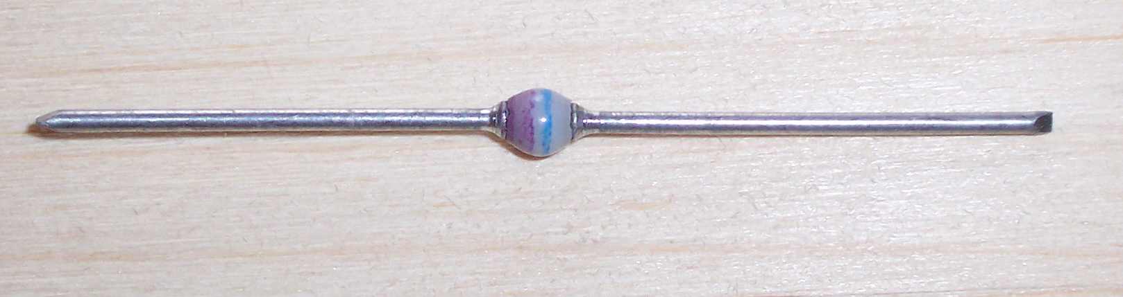

(#) zmol hozzászólása Jún 23, 2009 /
Üdvözlet a tapasztalt bölcseknek, és azoknak is, akik azt hiszik, hogy még nem azok!
A képen látható diódáról tud valaki valamit?
A méréseim szerint normál szilicium, férfias lábai okán pedig Amper nagyságrendű áramokat is bírhat, de semmi adatom nincs róla.

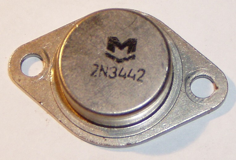

Jajaja, nekem is patent ugyanilyen BD249C-im vannak, mint amik az "Eredeti MEV.jpg" képen vannak. A TO-3-as tokozású tranzisztorokon ami van jel, eddig azt hittem, hogy az a Motorola-nak a jele (mert ugyebár ilyenem is van, csak nem 3442 :crazya: ), szóval akkor ma is többet tudtam meg. Köszönöm!
A Motorolának más az M betűje, ami szintén történelem, mert már Onsemi...

(#) nagy_david1 válasza zmol hozzászólására (») Jún 23, 2009 /
Én egy 1N400X szériának könyvelném be. Ha már vastag a lába és több mint valószínű hogy "amper"-re utal akkor én ezt mondanám. Onnan gondolom hogy láttam már régí tipusú 1N4001-es diódákat ilyen tokozásban. Ebből következtetve szerintem 1A-t elbír, feszültségre pedig nemtudom mit mondjak de ha mint az általam régen látott 1N4001 testvére akkor 50V-nál többet nem mondok. Esetleg várd meg ha valaki jártasabb ilyenekkel, de szerintem az 1N4001 adatlapja talál ennek is.
