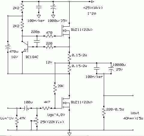

(#) saba válasza djloui hozzászólására (») Jún 26, 2009 /
Neten olvasgatva nekem a Zen erosito nyerte el a tetszesemet, mert egyszeru es jo hangzasu. passdiy.com -ot ajanlom figyelmetekbe. Ugy dontottem, hogy tovabb fejlesztem!
Itt mellekeltem a kapcsolasomat. BUZ11 FET-et erre a celra megfelelonek talalom. Az erosito 25V-os tap es 4Ohmos terhelesen 15W-ot produkal szamitasaim szerint. Ekkor a bemeno jel kb 1V. 1 csatorna FETjei osszesen 50W hot adnak le. A fejlesztesem a kimeno hf jel pontja. A ket soros 0.15Ohmos ellenallason a feszultsegeses allando. Errol a BC184C gondoskodik. A hangszoro arama hol az egyik, hol a masik ellenallason folyik. Tehat amennyit nol az aram az egyik ellenallason (0.15Ohm) a masikon annyit csokken. Igy a FET-ek tiszta "A" osztalyban dolgoznak jelentos aramtartalekkal. A 12.5V-os feltapot a 25K potival be kell allitani. Fix 22K durvan megteszi. A kapcsolas kritikus eleme a BC184C b-k kozott levo 220p ker kondi. Helyes ertekenek megvalasztasaval az erosito torzitasa minimalizalhato. Sajnos nekem erre nincs muszerezettsegem :no:
A kapcsolashoz panelt kesziteni nem szukseges. A fold pont csillag kialakitasu legyen. A felso FET drainjehez minnel kozelebb kell a 100n es 1000u kondiknak lenni. Sikeres utanepitest kivanok es varom a velemenyeteket

(#) ngyzoli válasza saba hozzászólására (») Jún 27, 2009 /
Ez érdekes...talán megér egy próbát.A 15W-ot mérted is,vagy csak kalkuláció? Elvileg 4ohm-ra kijöhet ennyi,ha valóban tudja,megéri.A nyugalmi áramot mivel tudod állítani?

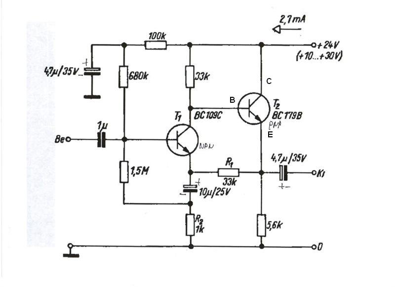

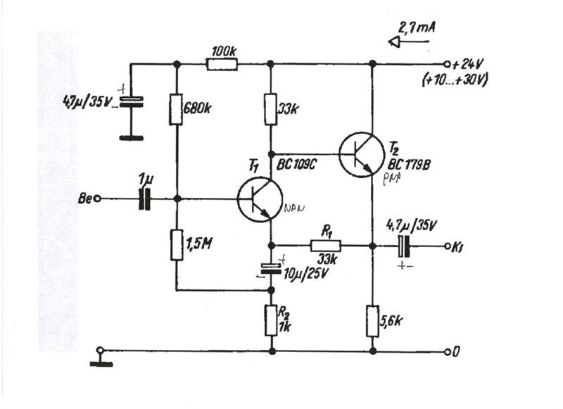

(#) tbalint3 hozzászólása Jún 27, 2009 /
Van egy problémám a mellékelt kapcsolási rajzzal, méghozzá az, hogy a BC179B tranzisztor PNP és a bekötése NPN tranzisztorhoz való.
Valaki tud segíteni, hogy akkor most hogyan kössem be a BC179-et?
(#) lapose válasza tbalint3 hozzászólására (») Jún 27, 2009 /
Én két NPN tranzisztorral próbálnám ki...

(#) tbalint3 válasza lapose hozzászólására (») Jún 27, 2009 /
Sikerült megoldani, beírom a kapcsolási rajzba, hátha kellhet még valakinek, így kell bekötni a PNP tranzisztort, de azért köszönöm a segítséget.
Ha tényleg PNP és így kötötted be akkor nem jó!
