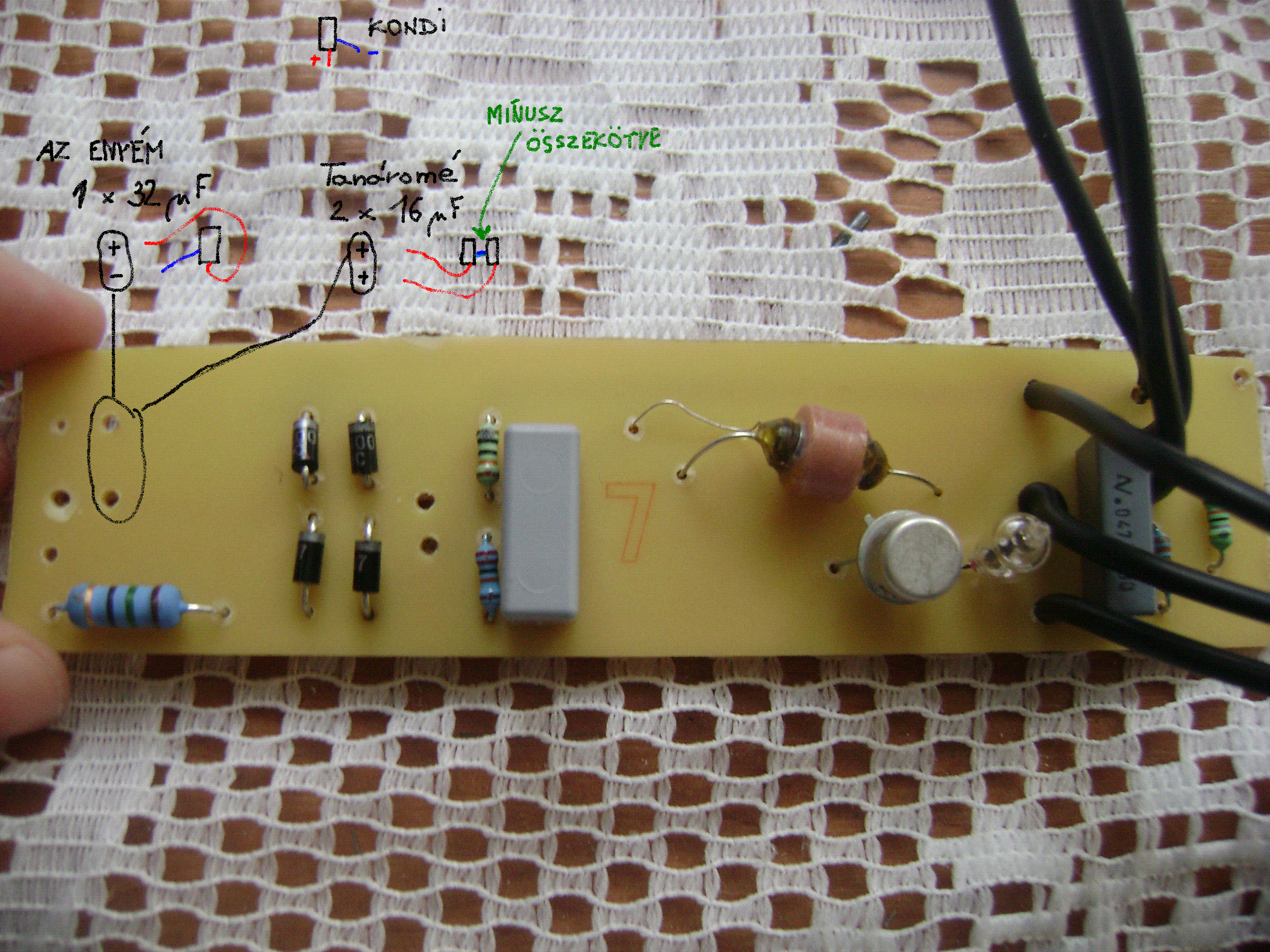

Kicseréltük a trimer-t is , de ez sem segített. Az lenne a kérdésem, hogy az nem lehet-e baj, hogy : a tanárom kondenzátora 2x16 mikroF (- - osszekötve így van neki + + az áramkörbe vezetve).
Nekem a 2x16 helyett van egy 32 mikroF -os kondim amin + - kivezetes van s igy nekem + - van az áramkörbe vezetve. Segítségedet előre is köszönöm. Kellemes húsvéti ünnepeket mindenkinek.
Hello a kondik értéke párhuzamos kapcsolásnál összegződik.+ -- + kapcsolás szerintem nem vezet semmire.

Hali bocs de nem értem mire jó a kondik eféle módon való összekepcsolása + -- +?

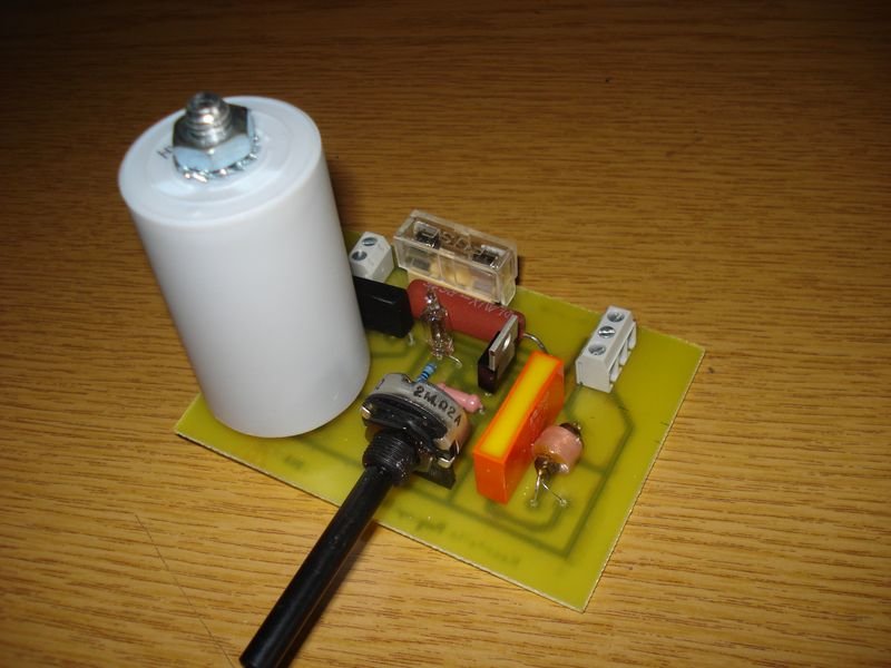

Én is építettem egy alap vezérlést, nagyon szépen remekel, ajánlom mindenkinek. üdv: aderka

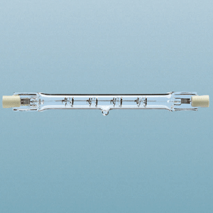

Lenne egy fontos kerdesem. VAn ez a halogen lampa. 150W-os Ami ebbe valo: Van egy csomo ilyenunk kiegve.(el van szakadva bennuk a wolframszal) LEhet e beloluk stroboszkopot csinalni hosszutavra? (az egyiknek adtunk 1200V 20A, amit 2kV-el izzitottunk be) hat a villanas az elkepeszto volt, de a sok amper szet is robbantotta a lampat

Hello! Fölösleges több témában ugyanazt a kérdést feltenni, mert ugyse fognak rá válaszolni. Meg szerintem a Többi tag is ugy van, mint én, elég egyszer rákérdezni, aki tudja a választ leirja. Ilyen izzóból nem fogsz villanócsövet csinálni. Több dolog miatt, pl a villanócső xenon gázzal van töltve, ez az izzó nem , a villanócsőben az elektródák vastagak, mert birniuk kell a kisülés által keletkezett hőt, illetve nem rendelkeznek izzószállal! (ami nekem van strobi bár 1500W, de ha meghajtom keményen, akkor az elektródák vörösen izzanak, ez rövidíti a cső élettartamát is!)
Igazad van :yes: ez még nem jutott az eszembe, de most hogy így belegondoltam tényleg így van. :yes:

Valaki igazoljon... Egy kicsit elgondolkodtam a strobi fényerő szabályozásán. Tulajdonképpen azt hogy valósítják meg? Én azt hittem, hogy a villanócső két szélső lábára kevesebb feszültséget adunk. De amit látom a rajzokat a gyújtásnál trükközik valamivel. Az impulzus szélesség növelésével vagy csökkentésével oldják ezt meg? Valaki tudja ennek az elméletét?
Fázishatással
De ha visszaolvasol minden le van irva!
Gondolom fázishasítás akart volna ez lenni... Viszont nem találom a topikba, hogy mi is ez a fázishasítás és hogy is működik? Az 50Hz-es szinusszal van szinkronban egy áramkör ami mindig egy adott részt kihasít a szinuszból? Viszont a stoboszkópokban láttam kondenzátort, ami azt vonza következményül, hogy föltöltődik és amikor indul a stroboszkóp akkor az első villanás jó nagy ami kisüti a kondenzátort, aztán a többi villanás már a fázishasítás miatt kisebb fényerősségű lesz? Na most ezt azért kérdezem, mert ha ütem vezérelten kötném a stroboszkópot - amíg kiállás van a zenében- ugye van ideje a kondinak föltöltődni és az első ütemre hatalmasat fog villanni, hiába van levéve a fényerő? Igaz ez így?
Nem fog nagyot villani,az elektronikáját nem vágom de van egy 1700w-os és olyan mint a szűz kislány semmi gond vele .
Ahh, leesett, vágom most már mi a lényeg. Az elektronika figyeli az 50Hz-es hálózatot és végülis nekünk elég 1-2Hz-el villogtatni, tehát van ideje a megfelelő fázisban elkapni az ütemet és villantani... Nekem a kondifeltöltős verziók készültek el szép számban
